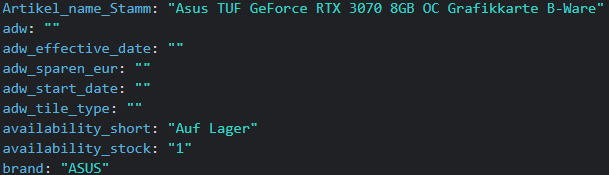

Bei MMS schickt man glaube ich generell an die nächstgelegene Filiale zurück.
ist aber nur eine :(
Ich denke das die einfach den ursprünglichen Kaufpreis nehmen, 10% abziehen und die Karte als B-Ware reinpacken, egal wie die aktuelle Marktlage ist. Kann mir sonst keine logische Erklärung für diese gewürfelten Preise vorstellen.
Das kann dann aber kein Rückläufer innerhalb der 14 Tage Frist sein, weil die Preise sind schon länger deutlich niedriger. Vor vlt 2+ Monaten lagen die so hoch.
