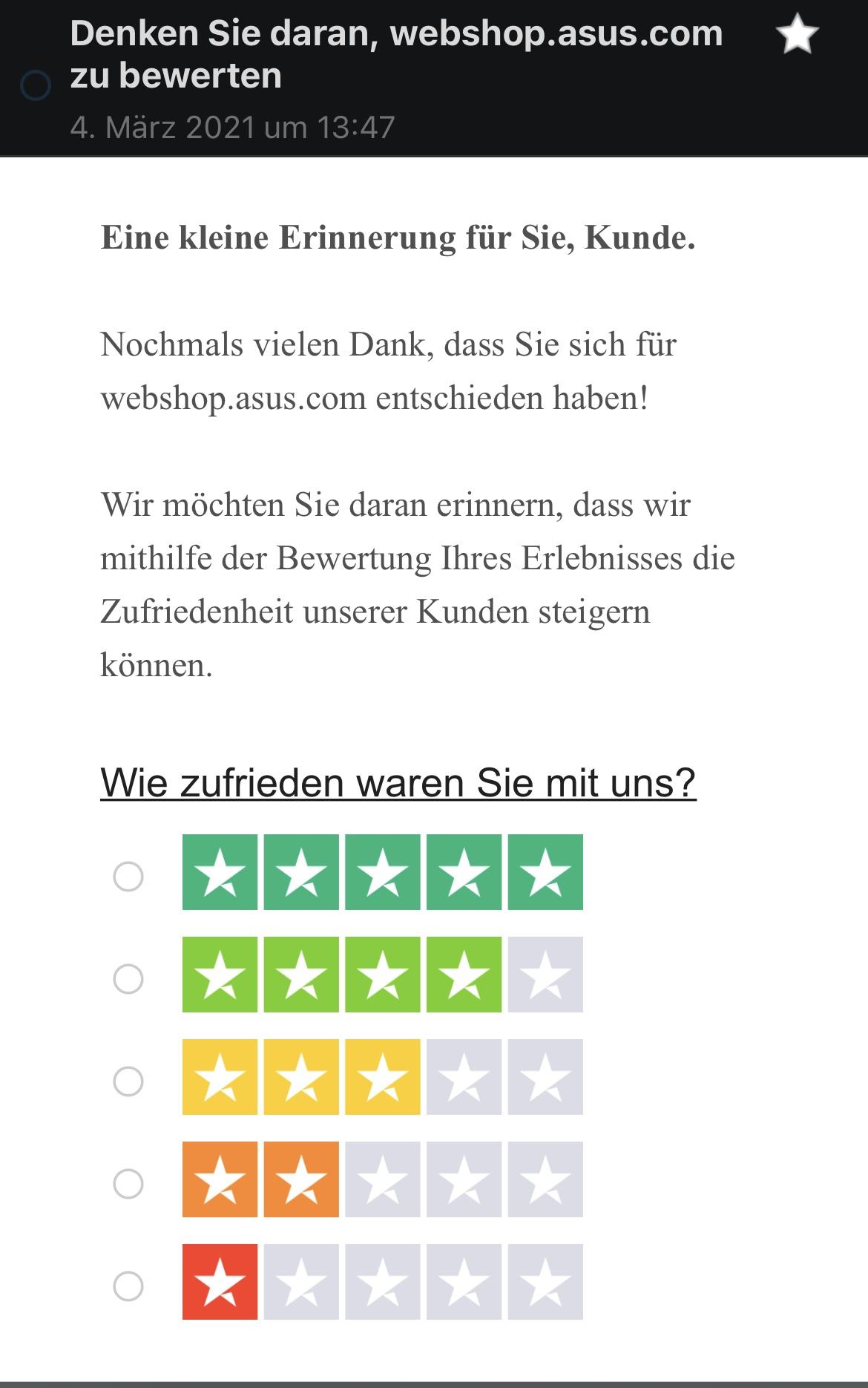

Ist ASUS jetzt auf der Jagd nach schlechten Bewertungen ? 🥸
