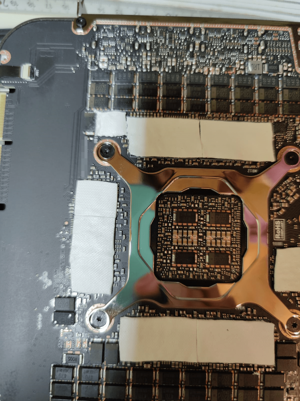

Das sind die Pads die ich hier habe:
Das sind zwar keine highend Pads aber aktuell ist es ja so das nur 3 VRAM kontakt haben und der Rest nicht.

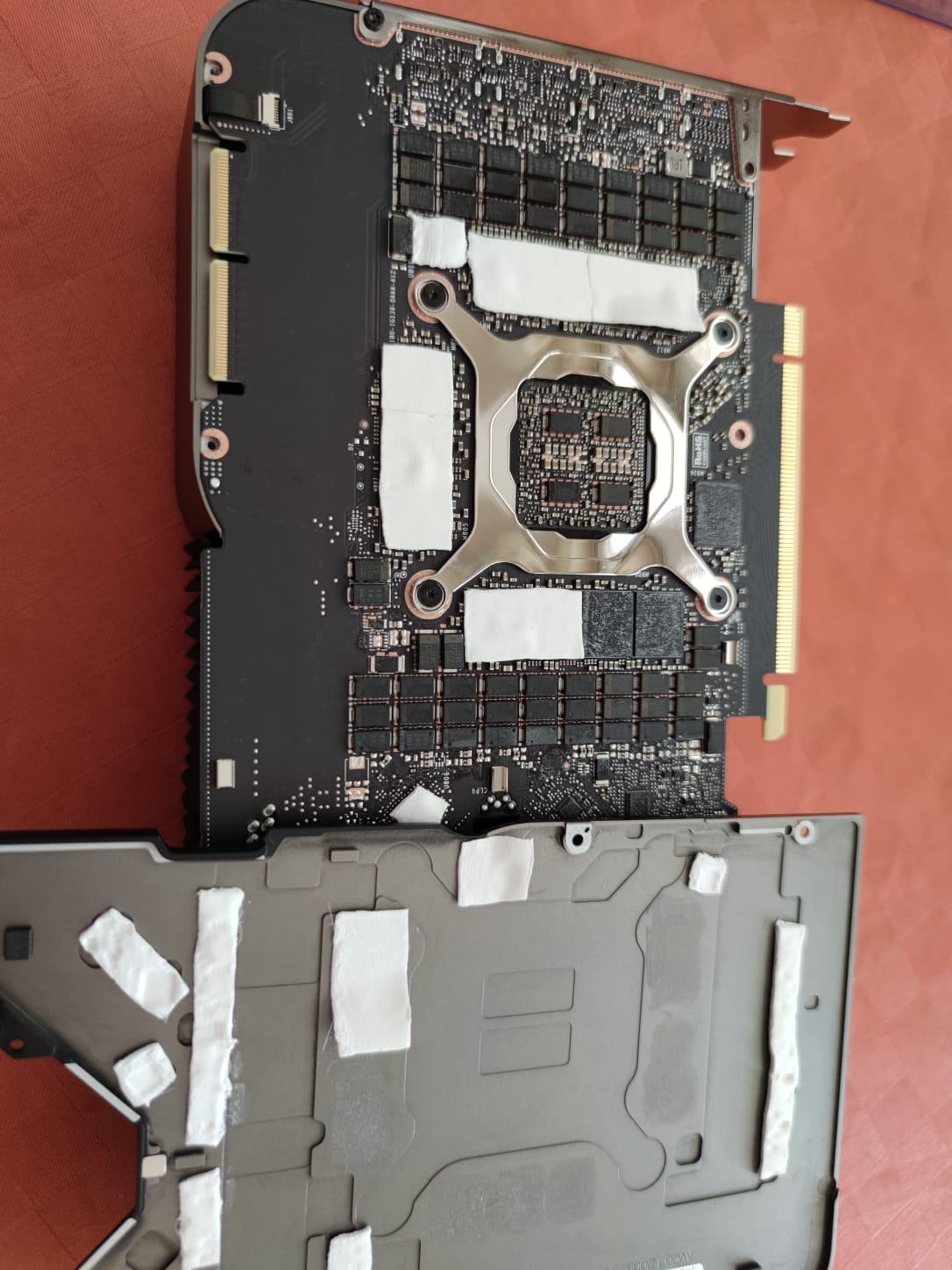

Wenn man das Mining anschmeißt dann ist sie in 2-3 Min bei 110°C und throttled. Drückt man auf die Backplate gehts eben runter auf 96°C. Also es müsste ziemlich sicher diese Wölbung in der Backplate sein. Man erkennt sie sogar wenn man ein Linea drauf hält. Außerdem sieht man es am Padabdruck... nur 3 von 12 hinterlassen einen ausgeprägten Padabdruck auf der Backplate (die 3 sind da wo die Schrauben am nähesten sind).

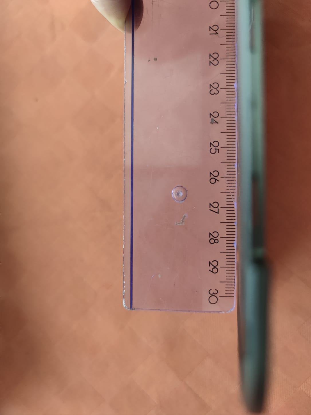

Danke aber ich meine die Backplate. Die soll doch eine Wölbung haben?
Die FE wegen den Pads zurückschicken wegen Ersatz würde ja nur was bringen, wenn da endlich mal was verbessert werden würde. Dem ist ja bei RMA Karten vermutlich nicht so - bleibt also nur selber beheben oder auf andere Karte gehen.
So gut es geht versucht die Wölbung aufzunehmen.
Die 3 Pads die noch an der Backplate kleben sind die mit gutem Kontakt. Die anderen haben immer nur einen Schattenabdruck.

So Pads der 3090 FE sind gewechselt. Leider sind die Pads mit 1,5mm etwas zu dick und zu wenig elastisch. Die Temp ist nun bei 104 Grad und hält sich. Kein Throttlen mehr. Vermutlich müsste man noch etwas nachhelfen damit die Pads an der Seite etwas dünner sind und da wo die Wölbung ist etwas dicker.
