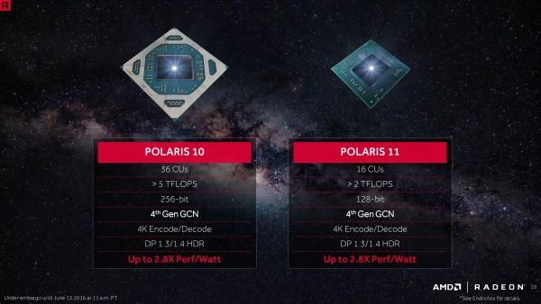

auch das wurde bereits aufgelöst die 2.8x bezieht sich auf Polaris allgemein und nicht explizit auf die rx480.
Naja, gemäss dieser Folie bezieht AMD die Effektivität auf die RX 480, nicht auf die gesamte Reihe.
Bis zu bei Polaris, ich geben aber zu das man es missverstehen kann ;)
Was heisst denn missverstehen können? Das ist doch ganz eindeutig, dass es nur auf die 480 bezogen worden ist, sonst wären ja auch die anderen Angaben mit "up to" versehen. :)
So ist die Botschaft doch dahingehend klar, dass der Chip mit 36 CUs bis zu 2.8 mal effektiver pro Watt sein soll.

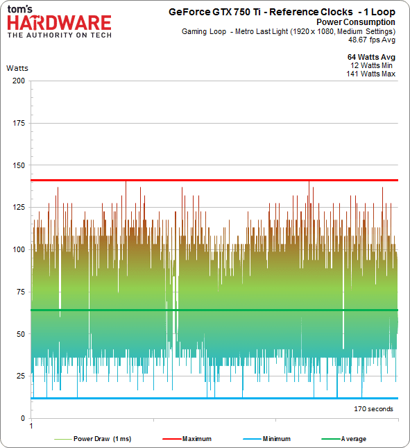

Hier wohlgemerkt ohne jeglichen zusätzlichen Stromanschluss. Schien Toms Hardware damals nicht besonders zu kümmern. Heute macht man hingegen eine große Kampagne draus. Da hat Nvidia wohl nen guten TKP bezahlt.
Ja und? Wie du siehst liegt die Karte innerhalb der Spezifikationen.
64 Watt durchschnittliche Dauerbelastung (steht rechts oben in deinem Bild) ist kleiner als die 75 Watt Spezifikation.
Hingegen werden von nVidia die TDP Angaben meist nicht mal erreicht.
Für Nvidia gibt es sowas nicht, die Karten boosten immer auf den höchsten Takt. Meine GTX 770 braucht 200-235 Watt in Spielen und ist mit 230 Watt TDP angegeben, wenn man dem Afterburnger und GPU-Z glauben darf. Die 200 Watt nur wenn sie im FPS-Limiter oder V-Sync klebt.
Die TDP Angaben beider Hersteller sind hart spezfiziert, macht keinen Unterschied ob Rot oder Grün. Powertarget hoch oder ein übertaktetes Customdesign nehmen und schon streuen sie nach oben. Wird bei der GTX1060 nicht anders werden, Powertarget und Temptarget rauf, dann werden aus den 120 Watt schnell 150 Watt werden.
