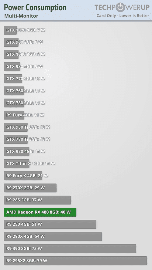

Verbraucht die 480 bei mehreren Monitoren eigentlich immer noch mehr Strom als die Konkurrenz?
Leider ja.
