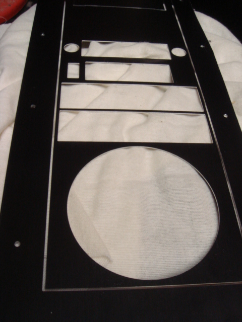

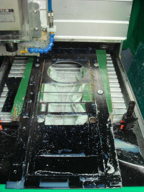

Und am Freitag war Cilla aus dem Luxx bei mir zu Besuch
Er hatte mich schon was länger in icq gefragt ob ich nicht seine Frontplatte auf der Cnc fräsen könnte.
Ne Frontplatte ist für die Cnc leider viel zu lang ^^
also musste ich improvisieren.
Zuerst wurde die eine Seite gefräst.
Dann wurde die Platte umgespannt und die andere Seite war dran.
insgesammt standen war 2-3 h vor der cnc ,.. boar war das ätzend
Es hat alles geklappt
Alle Löcher sind am richtigen Fleck und die Ränder sind auch beide parallel !!!trotz!! umspannen :)
Aber eins weis ich,..sowas mache ich NIE wieder -.-
viel zu viel Aufwand,..und Dreck vor allem.
Das seitenteil hat aus der box rausgeragt und teils wollte das Kühlmittel mit rausfließen

das fertige Ergebnis,..(muss nur noch rausgetrennt werden)

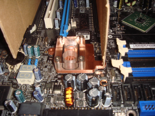

das balstendeauge hat mich grade drauf hingewiesen das man den mittlern slot mit der rev 2 garnicht mehr nutzen kann
für den mittleren slot ist der plexideckel allein schon zu hoch -.- (höhe 10mm)
da kommen dann noch die zylinderkopfschrauben hinzu, welche genau auf der lage des pci slots leigen -.-
die anschlüsse kommen bei meiner papp graka zumindest nicht aufs pcb,..nur weis ich nicht wies dann noch mit bauteilen ausschaut
damit man den mitleren pci slot nutzen könnte müsst ich das alles glaub ich wieder ein wenig nach oben versetzen -.-
und ka obs dann mit der 1ten graka passt
8mm hohes delrin inkl senkkopf schrauben würde beim blauen slot von der höhe her passen
plexi kann ich auch in 8mm fräsen,.. jedoch ist plexi mit senkkopfschrauben nix
habt ihr da ne lösung? irgendwie is das alles zu wenig platz
ich hab schon meinen kleinen sb deckel genutzt,..also da nochmer material wegnehem ist absolut nicht
*verzweifel*

Kannst du da nicht an den Schrauebengewinden noch ein paar mm wegnehmen?
Da brauchst du dann nur kürzerer Schrauben und wohl das größere Problem: Du müsstest den Deckel dann von beiden Seiten bearbeiten.

danke für den vorschlag,..nur die deckel wollte ich möglichst so in der form lassen,..ne beidseitige bearbeitung ist viel zu aufwändig ^^
mal schauen evtl hilft mir ja die graka vom auge :)

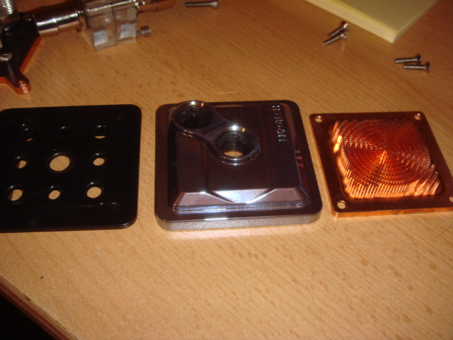

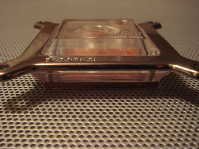

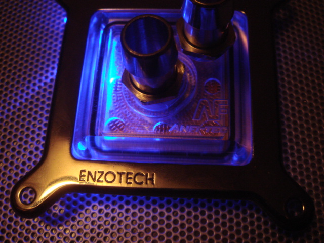

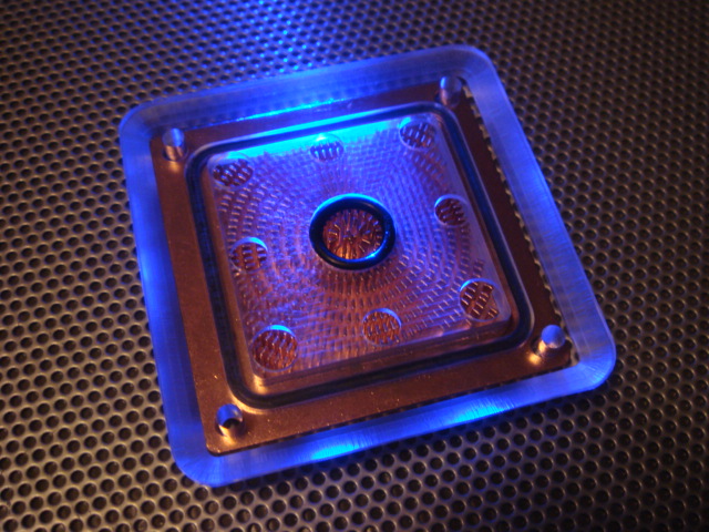

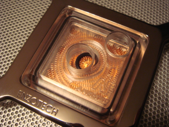

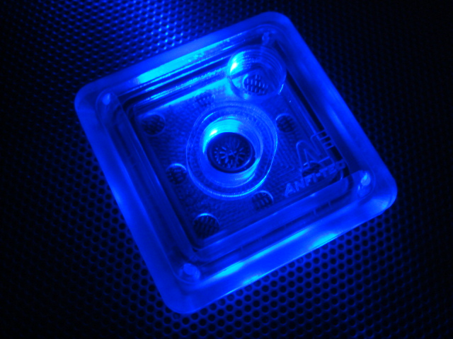

ich präsentiere:
die Zwischenplatte ;P ^^
mit Pinnfeld:
und Deckel
Es ist vollbracht
ein nichtbrechener,..voll verwendbarer Plexideckel mit vollnutzebaren g1/4" gewinden! kaum zu glauben ^^
(mein lieblingsbild) :)
und noch ein paar bilder
MfG
André
schickes ding,
ist es gewollt oder sieht es nur so aus als ob der mittlere einlass nicht genau auf dem loch der mittelplatte sitzt.
Super Arbeit, Respekt Jungs...
