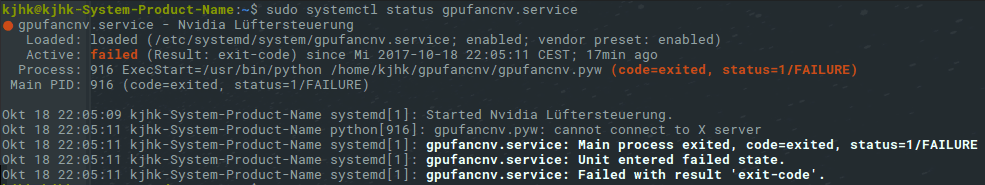

Es handelt sich um folgendes Script:
NVIDIA GPU Fan Control using GUI in Linux
Per Doppelklick gestartet funktioniert es wunderbar.
Habe nach Fallwrrks Anleitung einen systemd-Service erstellt, funktioniert aber leider nicht:

Okay, das ist ein anderes Script als ich erwartet hatte. Wenn sich das Ding mit einem X-Server verbinden muss, dann musst du noch n paar Umgebungsvariablen setzen. Aber frag mich nicht welche. :fresse:

Setz mal noch ein:
[Unit]
Description=
After=graphical.target
Gesendet von meinem LG-D855 mit Tapatalk
a) warum will man ein interaktives Programm bei Systemstart ausführen, wenn kein Nutzer angemeldet ist?
b) ich würde das einfach in das .profile-äquivalent deiner Desktopumgebung eintragen.
c) es gibt doch afaik auch noch einen user-Systemd :fresse: (und ja, wozu man das braucht, weiß niemand, aber gut: vmtl. um cron zu ersetzen, was Systemd ja auch kann .\)
allgemein: Launching Pipewire! | Christian Schaller – nachdem nach gefühlt 10a Pulseaudio jetzt anständig funktioniert, wird es Zeit für was neues :stupid:
EDIT: hab' dessen Code mal angesehen. Effektiv ruft der nvidia-settings auf, mach' dir doch einfach ein skript mit den entsprechenden Befehlen (kannst ja ein print in den Code einfügen und dann quasi dein startup-Skript generieren?) und lasse das von Systemd mit X11 starten

@mArTiAn, pack das Ding in den Autostart deines Desktops. Falls du genauere Anweisungen brauchst, lass uns wissen, welchen Desktop du verwendest.
