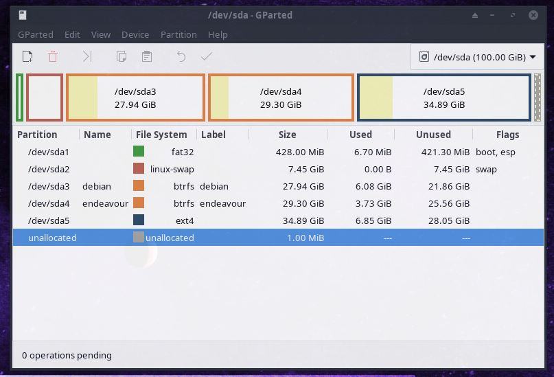

Im Moment sieht es so aus. Auf sda3 ist debian, auf sda4 arch. von sda5 bootet das System im Moment glaube ich, da läuft auch ein debian. Wie kriege ich sda3 und sda4 zum booten? Da wurde glaube ich auch kein grub installiert.

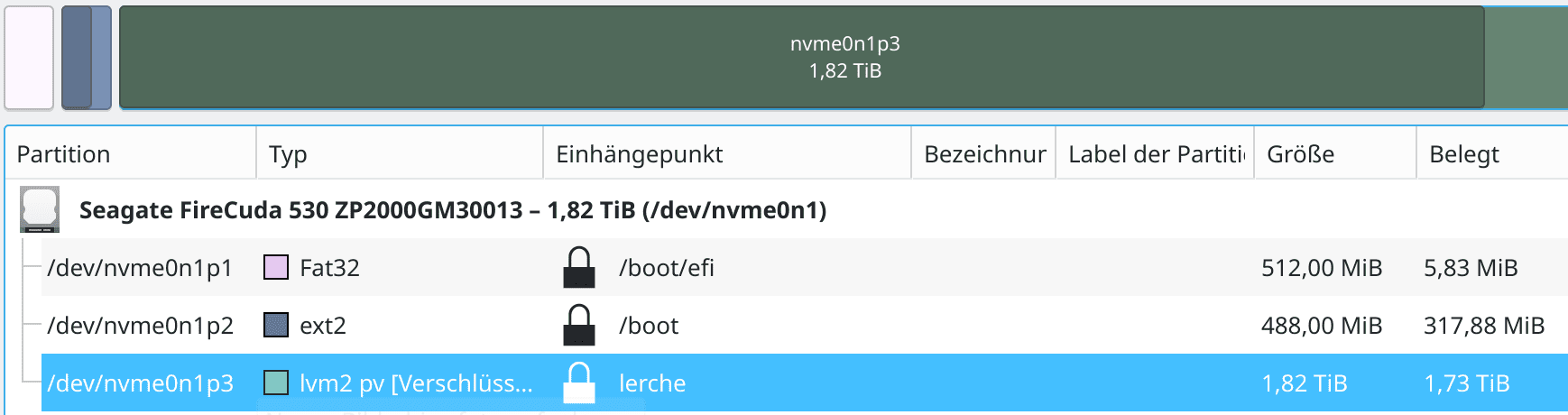

So sieht das bei mir mit GPT/EFI aus (ohne Dual Boot) (ja, /boot/efi hätte ich kleiner wählen sollen):
/boot/efi ist als bootfähig markiert, der Rest nicht. Bei Debian solltest du dann noch das Paket 'os-prober' installieren, das richtet dir Grub automatisch mit allen Betriebssystemen ein, die es auf den sichtbaren Laufwerken findet.
