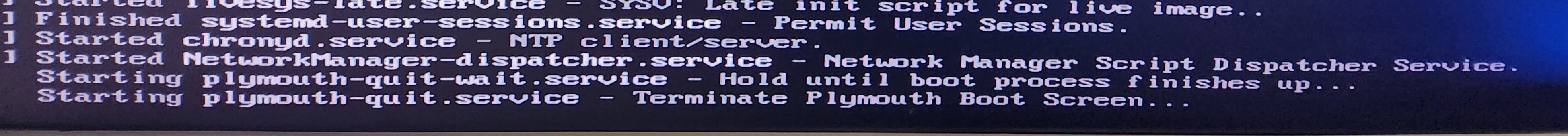

Guten Morgen,
ich wollte gestern nach Linux Mint auf eine andere Distri wechseln und Nobara 39 installieren. Leider komme ich nicht einmal zum Start vom USB Stick.
Ich habe mehrere Sticks ausprobiert, diese mit balena und rufus erstellt, aber der Start bricht immer an der selben Stelle ab, Nach Suche auf Redit habe ich eine andere Tastatur benutzt da es da wohl mal hängen kann, nix.
Hat jemand eine Idee was hier das Problem /die Lösung sein könnte?
Stop ist immer bei plymouth Boot Screen

Guten Morgen,
Hatte da auch Probleme, hast Du im Bios Secureboot aus?
Läuft nämlich nicht mit 😏
