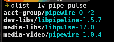

Sienna_Cichlid /home/roman # qlist -Iv puls pipe
dev-libs/libpipeline-1.5.7
media-libs/libpulse-17.0
media-sound/pulseaudio-16.1
media-sound/pulseaudio-daemon-17.0-r1
Sienna_Cichlid /home/roman # equery belongs qlist
* Searching for qlist ...
app-portage/portage-utils-0.96.1 (/usr/bin/qlist -> q)
danke dir noch qlist habe ich nicht gewusst. Ich kenne equery das kenne ich . Und der eix ist ein tool da muss man nach bestimmte packet suchen da zeigt es an was für uses flag es gibt und wenn es installiert ist wie man das compilt hat.@Namx3
Aus dem Paket portage utils kann man qlist benutzen. qlist listet einem die installierten Pakete und Paketversionen in Gnu Gentoo Linux auf.
equery belongs sagt einem zu welchem Paket ein Befehl dazu gehört.
Code:Sienna_Cichlid /home/roman # qlist -Iv puls pipe dev-libs/libpipeline-1.5.7 media-libs/libpulse-17.0 media-sound/pulseaudio-16.1 media-sound/pulseaudio-daemon-17.0-r1 Sienna_Cichlid /home/roman # equery belongs qlist * Searching for qlist ... app-portage/portage-utils-0.96.1 (/usr/bin/qlist -> q)

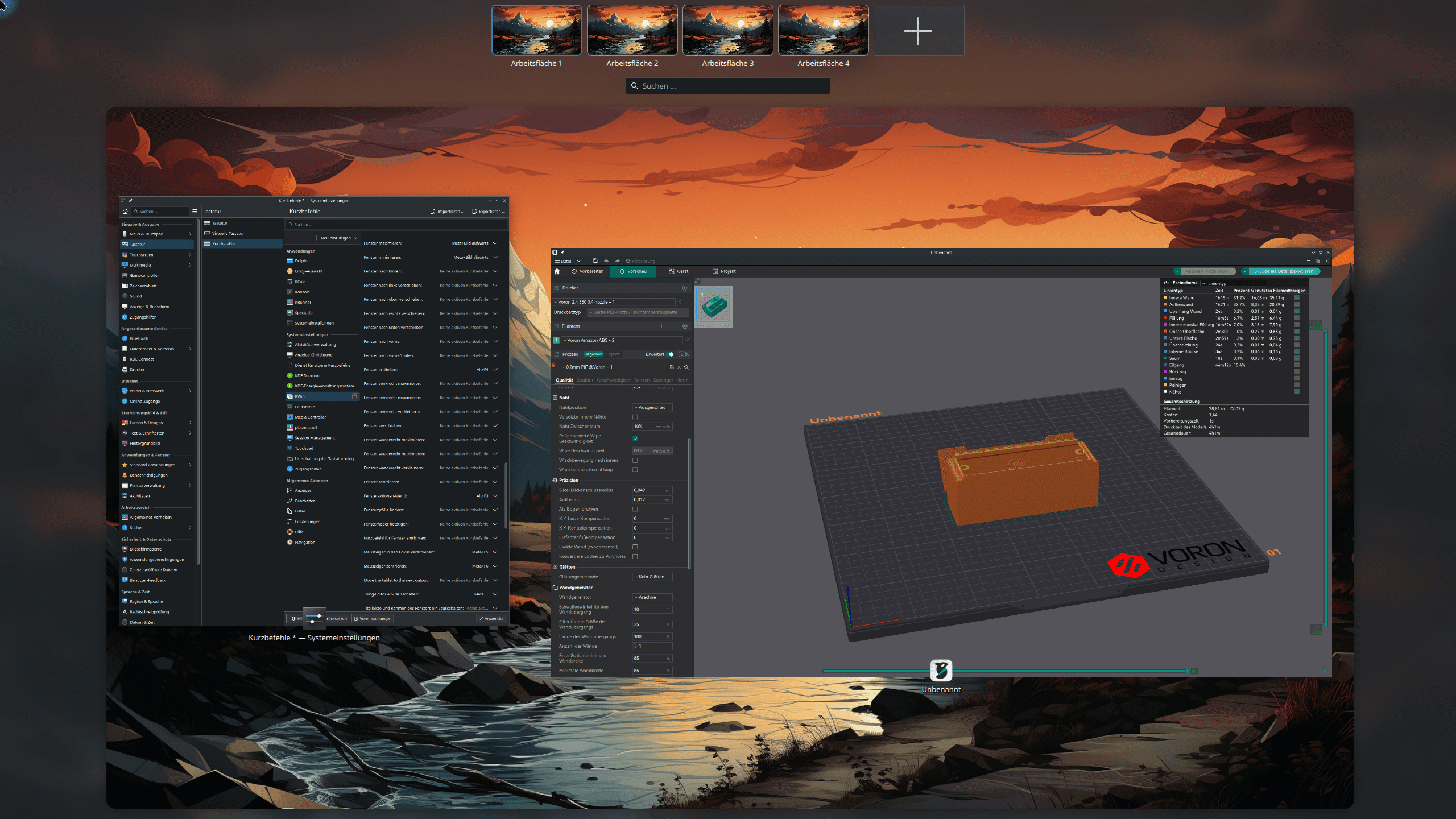

Bei mir ist es Meta+W, zu finden unter Settings-> Window Management -> Desktop Effects -> Overview. Und die Ecke abschalten unter Settings -> Mause -> EdgeirgendwasEigentlich keine Anfängerfrage, aber ich finde die Funktion nicht 😅
Es geht darum, das ich gerne die Übersicht, welche ich erhalte wenn ich mit der Maus in die Linke obere Ecke gehe (siehe Screenshot), gerne per Tastenkombination erreichen würde. Damit ich die Ecke abschalten kann, weil ich da immer ausversehen drauf komme.
Es handelt sich um KDE Plasma 6 unter Wayland
