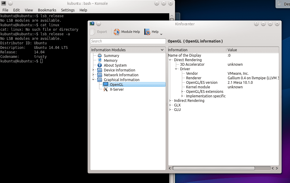

Das ist falsch. Es wird keine virtuelle Umgebung geschaffen. Dass man nicht sagen kann, ob alle Hardware mit dem installierten Betriebssystem funktionieren wird, liegt einfach daran, dass nicht alle Treiber in dem ISO-Abbild Platz finden, weil man noch immer darauf bedacht ist, das Image nicht größer als 700 MB zu gestalten, damit es noch auf eine CD gebrannt werden kann.
Schaut man mal in die Systeminformation oder im Terminal nach der Grafikkarte, sind es dann die üblichen VirtualBox VMware virtuellen Grafikkarten, die angezeigt werden und nicht wie Noveau, mesa oder radeon. Also ist eine Art von virtuelle Umgebung. Deswegen kann man nie wissen, ob die Grafikkarte funktionieren wird oder nicht. Das war bei 12.04 der Fall. Die Image werden stark komprimiert und deswegen sind sie unter die 1GB gefallen, wobei die neueren 14.04LTS >= 1GB an Datei Größe haben.
Also bei mir wird als Grafiktreiber »Gallium 0.4 on AMD TAHITI« angezeigt, was dem ganz normalen freien radeon-Treiber entspricht. Wie sollte denn ein 64-Bit-Verson von Ubuntu auf einem System virtualisiert werden, das 64-Bit nicht virtualiseren kann oder die Option im BIOS nicht aktiviert hat? Darum ist es keine Virtualisierung.

Hier siehst du was er bei mir unter Kubuntu 14.04 anzeigt, dies ist für mich eine virtuelle Umgebung.
Hmm, ich hatte es so verstanden, als ob das die Anzeige bei Linuxuser88 im Live-System wäre, also tatsäclich von Disc/Stick gebootet :confused:
Sonst wäre die Anzeige "VMware" unter einer VM natürlich wirklich keine Überraschung....
Ja Hannes, ich hab nur drauf gewartet ;-)
Ich dachte die Formulierung "tatsächlich von Disc/Stick gebootet" ist deutlich genug, um es von einer virtualisierten Umgebung abzugrenzen...
Ich habe das über einen Live USB Stick gestartet und nicht als Virtuelle Maschine. Kannst es ja mal selber probieren, wenn du mir nicht glauben willst. Fakt ist, Ubuntu und Co nutzen VMware als LiveSystem. Ansonsten würde ich das Live Medium nicht gestartet bekommen, weil meine Grafikkarte von dem Ubuntu Kernel nicht unterstützt wird(GTX750ti).
Ubuntu und keine seiner Derivate nutzt VMware als Virtualisierung für ein Live-System. Das Live-System läuft direkt über die physische Hardware. Grundlegende Dinge deiner Grafikkarte werden zumindest vom vesa-Treiber unterstützt. Warum der VMware-Grafiktreiber benutzt wird, weiß ich nicht, vielleicht ist das ein Bug oder so.
Scheint ein Bug zu sein, habe es mal an einem anderem System probiert, dort steht VendorName Xorg und Galium on R7xxx dran. Also entschuldige ich mich mal für Behauptung wegen der Vmware. Trotzdem finde ich es sehr merkwürdig, was da Ubuntu veranstaltet. Bei Manjaro Linux(Arch Linux Derivate) heißt es einfach GTX750ti wird nicht unterstützt und jeglicher Versuch endete mit Lila Streifen auf deinem Bildschirm. Da wusste ich wenigsten das die GTX750ti nicht unterstützt wird.

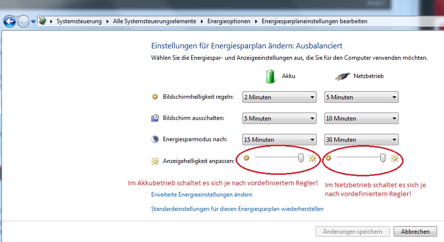

So langsam wird es besser mit meinem Linux(Xubuntu). Eines habe ich jedoch noch nicht geschafft(für Notebook):
Unter Windows 7 kann man einstellen, welche % Bildschirmhelligkeit im Netzbetrieb und welche im Akkubetrieb dauerhaft aufrecht erhalten werden soll. Irgendwie finde ich unter Xubuntu keine ähnliche Einstellmöglichkeit. Muss ich dann im Akkubetrieb unterwegs einen "DJ" spielen und die Helligkeit per Hotkeys runtersetzen?
Das sollte unter den Energieverwaltung/Energieeinstellungen in den Systemeinstellung zu finden sein.
So weit käme ich auch. Nur ist die einzige Option mit Bildschirmhelligkeit jene, die bei Inaktivität des Computers zum Tragen kommt - also nicht während dem Arbeiten. ;)
Muss man vielleicht etwas über Terminal einstellen oder eine Datei bearbeiten, um zu meinem Ziel zu kommen?
Diese wiki Seite sagt aber was anderes: xfce4-power-manager
Nein, wenn das anders nicht klappen möchte, muss man sich ein Script und dieses in einen bestimmten Ordner stecken oder als Dauerschleife im Hintergrund laufen lassen.
Ich konnte da nicht wirklich das herauslesen, was Windows 7 bietet, siehe:
power-manager-plugins für den xfce4 power manager hab ich auch installiert und die Leiste oben rechts erweitert und ich kann da mit dem Regler die Helligkeit ändern, aber LEIDER keine Profile für Akku/Netzbetrieb. Das heißt, es ist nicht viel anders als mit den hotkeys die Helligkeit zu ändern.
Vielleicht muss man wirklich ein skript schreiben. Nur wie was wo ist die Frage. :P Dauerschleife weiß nicht so recht. Habe unter windows z. B. gerne Auto Hotkey verwendet wegen der Einfachheit. Kann man auch in Linux was mit hotkeys anstellen, was mir die Helligkeitsregelung erleichtert? gibt noch https://github.com/polyethene/IronAHK taugt es was wie der windows part?
