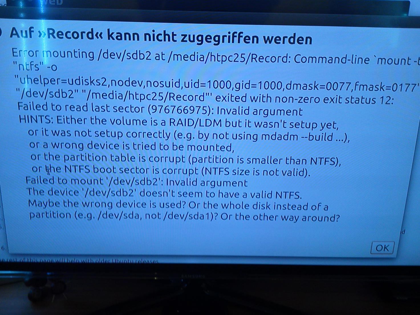

Damit es nicht Langweilig wird habe ich noch einen Htpc mit Linux Mint Debian Edition aufgesezt. Der mag meine NTFS Platte nicht mounten es ist eine ziemlich große Fehlermeldung, morgen mache ich mla nen Foto davon. Das nähste ist eine imon die mkt MCE codes laufen soll. Einige howtos aus den netz habe ich schon probiert aber ich habe blos mein system zerschossen.
So hier die Fehlermeldung vom mounten
Hat jemnd eine Idee?

Wenn ich das richtig sehe, versuchst du ein Festplatten Verbund(Raid) einzubinden und da ist etwas schief gegangen bzw kann nicht korrekt eingebunden worden.
mfg
linuxuser88
