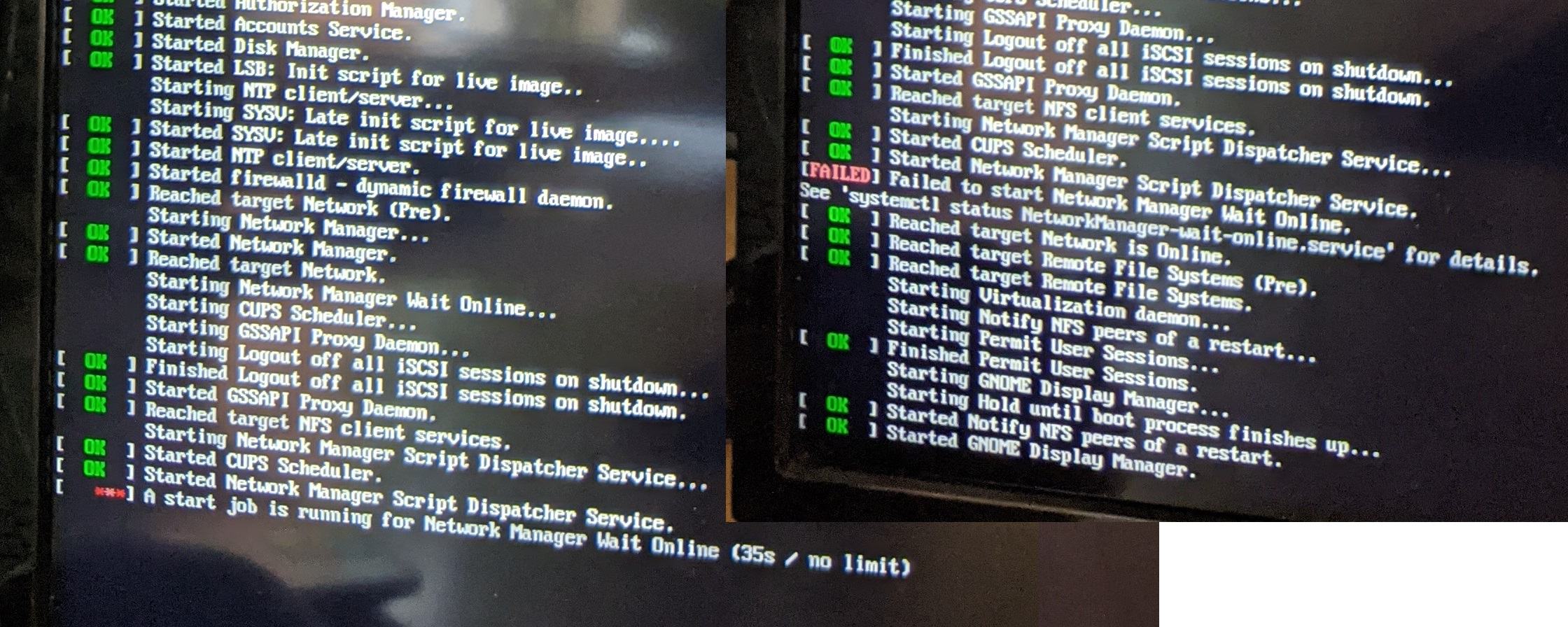

Nachdem ich jetzt jemand anderes Fedora Installation auf YT angeschaut hab ist mir aufgefallen, dass während man von dem USB Bootet er ja allerlei startet und das wird jeweils mit nem [ Ok ] quittiert.
Hier meldet er bei mir aber bei jeder Installation immer einen Fehler beim Network Manager, evtl hängt es daran:
EDIT: Jetz geht's, ich hab um den Fehler zu zeigen einmal schnell von der Bootable USB die Installation gestartet und dann abgebrochen, und danach gings ohne weitere Inputs.
Nach dem Boot vom Installation Stick, hat's mir automatisch bei der Installierten Version DHCP on, DNS und Adresse etc auf automatisch umgestellt und läuft jetz.
EDIT 2:
Und jetzt nicht mehr... Ich hab mich zum Test obs nun in Windows nicht mehr geht nochmal in Windows eingeloggt dort gings aber noch.
Hab nun mehrere Testneustarts oder herunterfahren + anschalten/hochfahren oder resets gemacht:
1. In Windows geht das Internet/Netzwerk immer
2. In Fedora geht es nie wenn ich aus Windows komme egal ob Neustart Funktion oder Herunterfahren und dann neu Start
3. Es geht in Fedora auch nie wenn ich Fedora neustarte oder Herunterfahre und dann neu boote, sprich beim Zweiten boot nach Windows, also Fedora aus Fedora kommend.
4. Es geht nur wenn ich in Fedora boote mit nicht funktionierendem Netzwerk und dann über die Reset Taste den Strom unterbreche und das System neu booten muss.
Irgendwo wird da anscheinend bei jedem herunterfahren eine Konfiguration so angelegt, dass Fedora dass nicht verarbeiten kann und nur wenn nicht heruntergefahren wird sondern einfach der Strom weg ist, fehlt diese Konfiguration und muss anscheinend komplett neu angelegt werden und dann geht's.

Dieser Fehler aus dem Bootlog ist wahrscheinlich ein anderes Problem, bzw. nur ein Symptom deines Netzwerkproblems. Ich hatte den (wie viele Andere auch) für längere Zeit selbst im Log, und er hat den Rebootvorgang nervig in die Länge gezogen, aber es gab nie eins Auswirkung auf die Netzwerkfunktion.
Was du machen könntes wäre ein Vergleich des Logs von einem Kaltstart, mit dem Log nach einem Warmstart.

Ist bei dem Test jetzt wichtig, dass das Internet einmal geht und einmal nicht oder ob der PC nur neu gestartet respektive aus dem ausgeschalteten Zustand hochgefahren wird. Deine Ausführung klingt nach dem zweitem.
Ich frage nur, dass ich nicht versuche aus den Ergebnissen was zu lesen und am Ende suche ich nach Problemen die gar nicht da sind.
Wann immer ich im Windows war, und danach in Fedora Internet möchte muss der PC einmal resettet bzw stromlos gemacht werden ohne ordnungsgemäß runter zu fahren.
Dabei ist es ganz egal ob ich 20mal in Fedora gebootet hab oder direkt aus Windows komme, ob ich den PC nur neu starte, ausschalte und neu hochfahre, oder sogar ausschalte und komplett stromlos mache.
Wann immer ordnungsgemäß heruntergefahren wird findet wohl ein Speichern einer Konfiguration statt die die Webconnection verhindert. Diese wird wieder geladen wenn ich in Fedora boote und erneut gespeichert wenn ich runter fahre. Fedora nimmt diesen "Fehler" also auch selbst mit, nicht nur wenn es nach Windows gebootet wird.
Ich muss also immer einmal das runterfahren und damit Speichern dieses wie auch immer "falschen" Werts verhindern. Das Internet geht wenn ich:
- In Windows einfach den Stecker ziehe/die Reset Taste drücke (zum Glück hab ich noch eine am Desktop :d) ===> und dann in Fedora boote
- Neustarte und in Fedora boote und dann einfach den Stecker ziehe/die Reset Taste drücke ===> und dann in Fedora boote
- Ausschalten + Neu Hochfahren und dann einfach den Stecker ziehe/die Reset Taste drücke ===> und dann in Fedora boote
- X mal in fedora gebootet hab und dann einfach den Stecker ziehe/die Reset Taste drücke ===> und dann in Fedora boote
Der Wert wird also selbst wenn fünfmal gebootet wird und das Netzwerk dann jedes mal nicht erreichbar war und bei jedem herunterfahren wieder gespeichert wurde, nicht mehr gespeichert wenn ich einfach den Stecker ziehe.
Ich habs jetz etwas "extra" ausführlich aufgeschrieben aber ich denke das ist wichtig zur Lösung denn egal ob wie du schreibst "Kalt-" oder "Warmstart" ausgeführt wird, das Internet geht in immer in beiden Fällen entweder nicht, falls vorher nicht einfach der Stecker gezogen wurde oder im andern Fall immer, falls das Herunterfahren durch einen reset übersprungen wurde
Nein, es geht schon darum, dass du einmal "nicht funktionierendes Netzwerk" mit einmal "funktionierendes Netzwerk" vergleichst, also "Fall 1" :)

Wenn du den PC kalt startest, und gleich in Fedora bootest, und ihn dann einige Male nur nach Fedora rebootest (ohne einmal Windows zwischendrin zu starten): Tritt das Problem dann nach etlichen Reboots auch auf, oder funktioniert es dann, egal wie häufig du neustartest? Falls es sich so verhält, dann sollten wir das Problem, bzw. dessen Ursache wohl eher unter Windows suchen:
Ein üblicher Verdächtiger wäre da z.B. der Fast Startup (der sollte bei DualBoot besser immer deaktiviert sein..). Aber auch die NIC-Treibereinstellungen im Gerätemanager (wie WoL, Negotiation, Offloading usw.) würde ich da mal ansehen oder gleich probeweise togglen.
Genau so ist es ja. Es muss quasi immer einmal der Stecker gezogen werden nachdem man in Windows war, danach geht es immer.
Ich denke auch das Win beim runterfahren etwas so ablegt/abspeichert, dass Fedora das mitbootet und damit nichts anfangen kann und das leider auch immer wieder abspeichert wenn man richtig herunterfährt.
Das würde ja heißen, das Windows etwas in den Boot von Fedora abspeichert.
