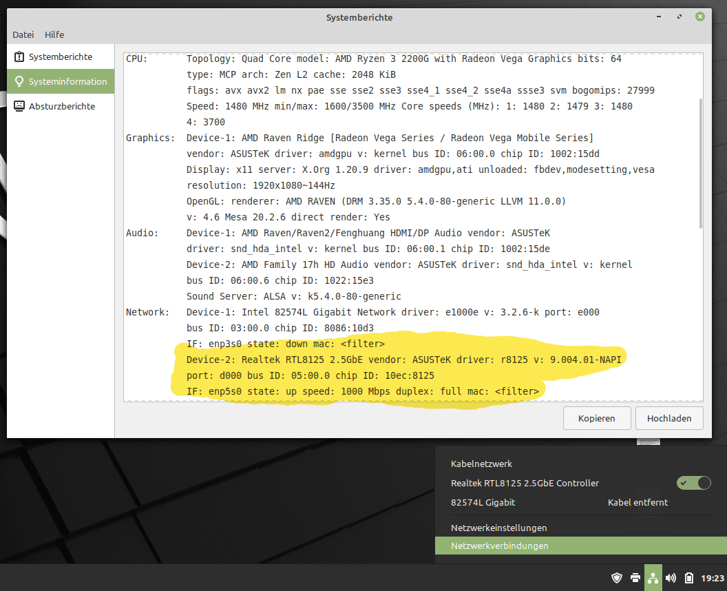

Da Einiges an Software mit Kernel 5.11 so richtig nicht will (vorallem Virtualbox) und auch 5.8 manchmal Probleme hat, bin ich auf 5.4 und den folgenden Workaround zurückgefallen.
Funktioniert mit aktuellem Mint 20.2 und neuestem Kernel 5.4.0.80 soweit sehr gut.

Ich lasse hier für die amdgpu User mal die Warnung da:
Kernel 5.14.3 lief nicht bei mir mit 6900XT auf Kubuntu 20.04
Augenscheinlich fliegt beim initialisieren von amdgpu irgendwas gehörig ausseinander. (journalctl -b --list-boots und dann journalctl -b --boot=Nummer aus Liste)
Der Recovery Mode über Grub führte dann zum Desktop, natürlich fehlte hier die Hälfte der Treiber, beispielsweise mit ohne LM-Sensors drehen meine Lüfter ganz schön am Rad :d
Während ich mir Gedanken machte woran das wohl liegen würde, habe ich https://bugs.launchpad.net/ubuntu/+source/linux/+bug/1942684 gefunden. Scheinbar ist ein Patch schon eingetütet, 5.14.4 sollte es tun nehme ich an.
Bis dahin bin ich wieder auf 5.13.13 zurück. Damit zockt es sich wunderbar.

Da ist noch irgendwas anderes im Argen. Weder Kernel 5.14.4 noch 5.14.5 booten hier gescheit.
Laut Bugtracker im obigen Zitat ist jetzt standarmäßig CONFIG_UBSAN_TRAP mit im Kernel kompiliert, welcher zu Debugzwecken wohl den kompletten Kernel bei Warnings abwürgt.
Ich muss mir dringend mal anschauen wie man aktuelle Kernel baut...
hm.. wenn X11 dann bin ich erstmal ratlos.
Hier gibts noch ein paar Anhaltspunkte bzgl. Troubleshooting Hibernate: https://wiki.archlinux.org/title/Power_management/Suspend_and_hibernate
Danke, da habe ich mich auch schon durchgearbeitet. Es gibt mehrere die das Problem haben, es hat mit einer bestimmten Treiberversion von nV angefangen (glaube 450). Ich verstehe vorallem nicht, warum ich auch manuell nicht die grafische Oberfläche wiederherstellen kann, nur durch einen Neustart.
FYI:
5.14.7 tut es wieder!
