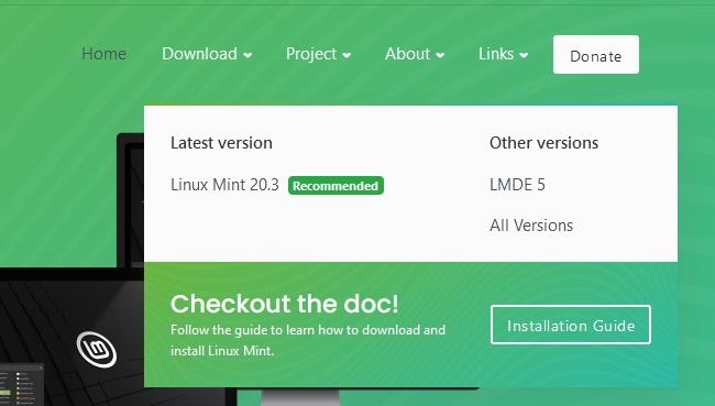

Auch wenn Debian, also der Unterbau von Mint in der LMDE sehr stabil ist, so würde ich in diesem Fall LMDE meiden und lieber Linux Mint 20.3 mit dem Ubuntu Unterbau hernehmen.
Warum? Aufgrund der aktuellen Grafikkarte scheint es mit der aktuellen LMDE (Linux Mint Debian Edition) noch Probleme zu geben.
Nimm Linux Mint 20.3 statt der LMDE 5 und gut.
Desktop bleibt der gleiche, Performance und Hardwareanforderungen sehe ich auch ähnlich.
Lade dir mal mit Rufus diese Version auf den Stick und versuche es nochmal. Im besten Fall wir dein Monitor und deine Grafikkarte sauber erklannt.

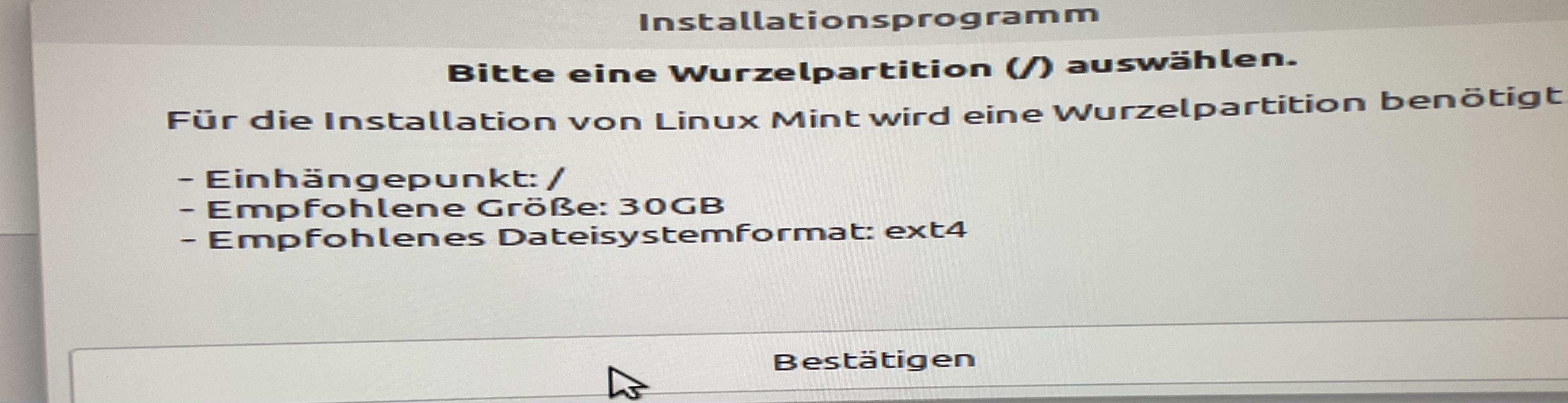

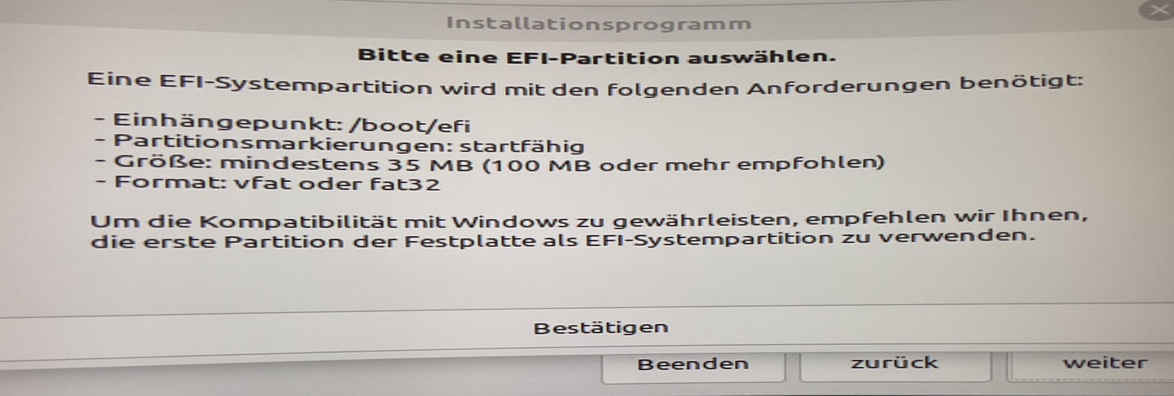

Cool danke, jetzt kann ich die Installation schon mal ohne Grafikeinstellungen durchführen, d.h. nicht ganz — es ist eine weitere Hürde zu überwinden.
Jetzt bekomme ich folgende Fehlermeldung:
Fehlermeldung 1 (Anhang 1)
Wenn ich die Einstellungen befolge kommt Fehlermeldung 2 (Anhang 2), ich denke ich habe soweit alles richtig gemacht, lediglich konnte ich nicht die erste Partition als UEFI nehmen, da diese von Windows reserviert ist. Muss ich zuerst Windows als UEFI installieren, wenn ich 2 Betriebssysteme auf einer SSD laufen lassen möchte?
Wenn ich die Einstellung befolge komme ich wieder auf die 1 Fehlermeldung.
