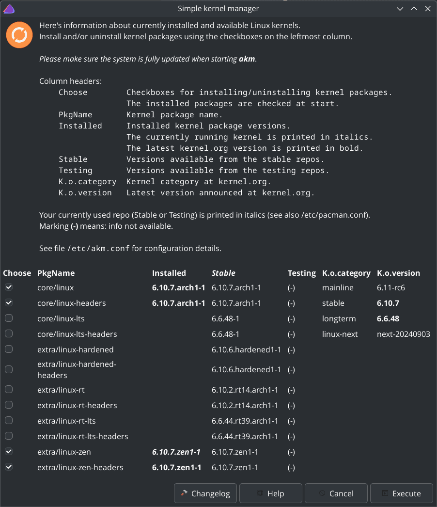

ja, kann man. Aber beim deinstallieren hatte ich damals Probleme bzw. beio einem anderen Kernel installieren. Schaue mal ob du den CachyOS Kernel Manager installieren und nutzen kannst.
oder siehe hier: https://discovery.endeavouros.com/endeavouros-tools/akm/2021/08/
ABer ich glaube AKM gibt es nicht mehr.

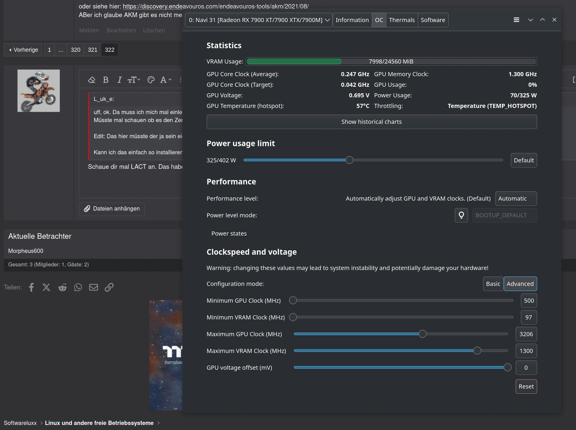

Schaue dir mal LACT an. Das habe ich eben installiert. Damit kann man alles Einstellen.

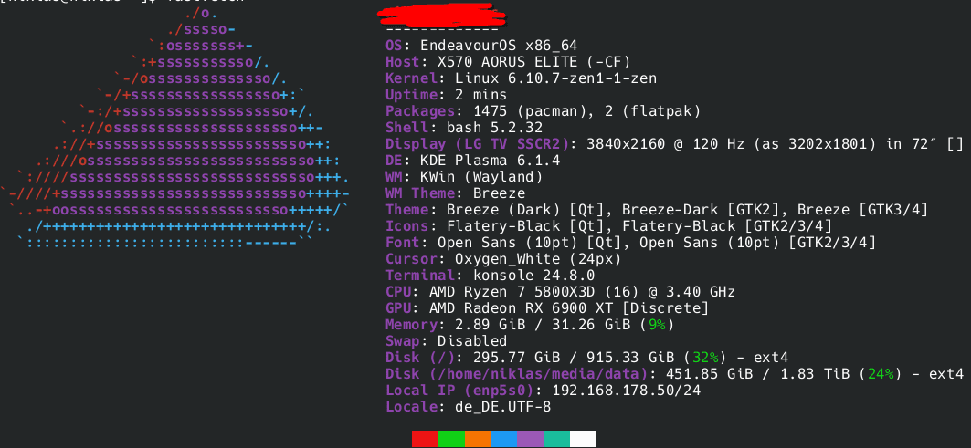

Das hatte ich auch mal drauf. Ich bezweifle dass das geht mit EndevourOS. Das ist Kernelseitig eben eingeschränkt. Kann es sein, dass deine Distri einfach einen modifizierten Kernel nutzt?
gib mal neofetch in der Konsole ein und poste mal was da ausgegeben wird.

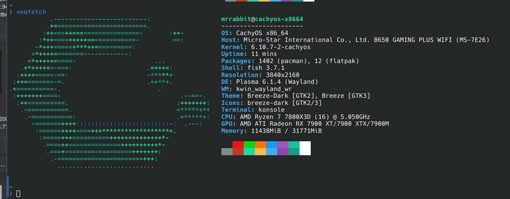

Ich nutze CachyOS mit Standard Cachy Kernel. Befehl muss ich später schauen.
@L_uk_e
neofetch may be found in the following packages:
cachyos/neofetch 7.1.0-4 /usr/bin/neofetch
extra/neofetch 7.1.0-2 /usr/bin/neofetch
Dann musste das installieren xD

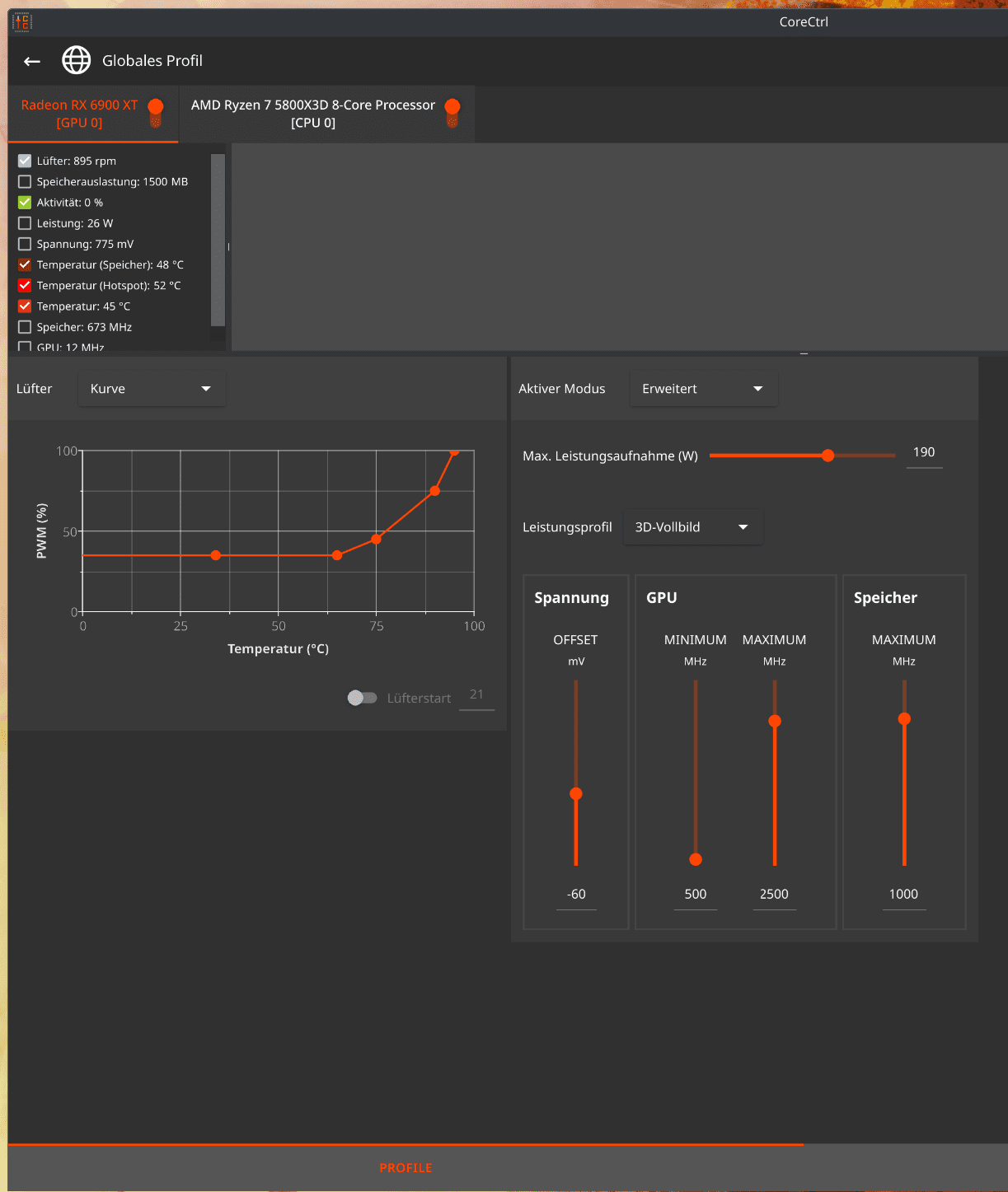

Bei LACT hab ich übrigens die gleichen Einschränkungen wie bei CoreCTRL.
AKM gibts btw noch. Da werde ich ggf dann später mal den Zen-Kernel mit installieren und schauen ob ich dann mit dem Eintrag im Grub für den Kernel wieder alle Freiheiten habe was das Powerlimit angeht
