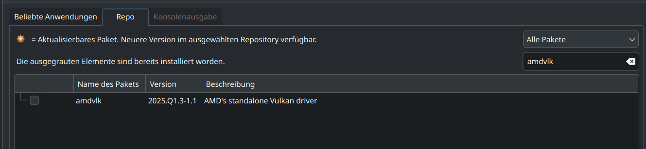

normal müsste es doch reichen einfach das hier zu installieren oder nicht?
Und wenn das nicht funktioniert, dann einfach wieder deinstallieren.
Nur die Frage ist dann, welchen Treiber das System automatisch nutzt

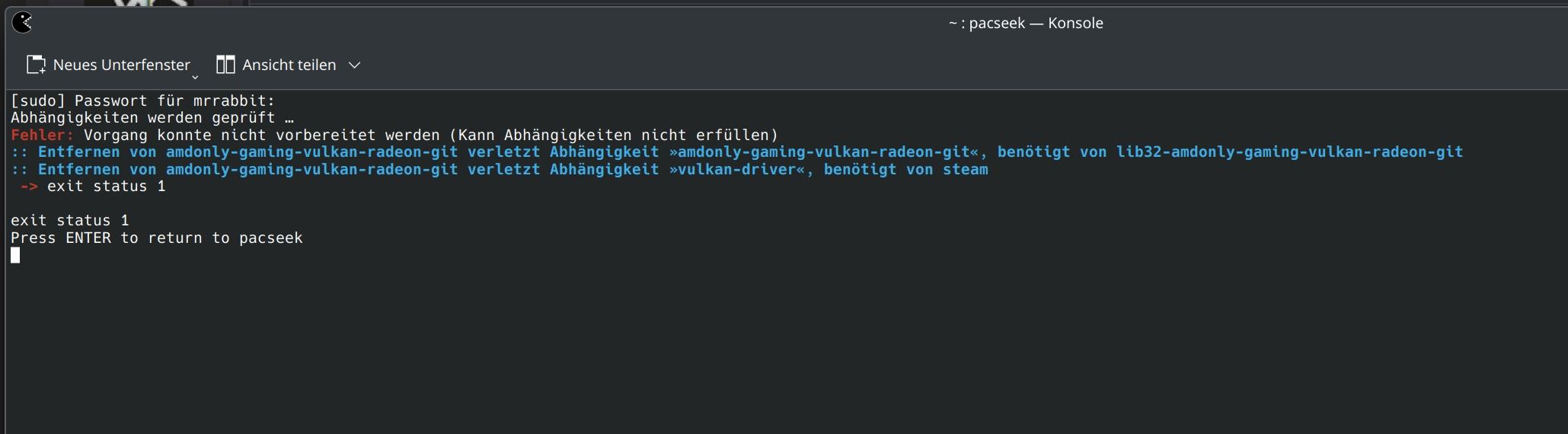

wenn du AMDVLK installierst, wird MESA deinstalliert. So sollte es eigentlich sein.
Und wenn du wieder MESA nutzen willst, einfach installieren ohne AMDVLK zu deinstallieren. Weil dann spätestens gemeckert wird weil Steam davon abhängig ist.
