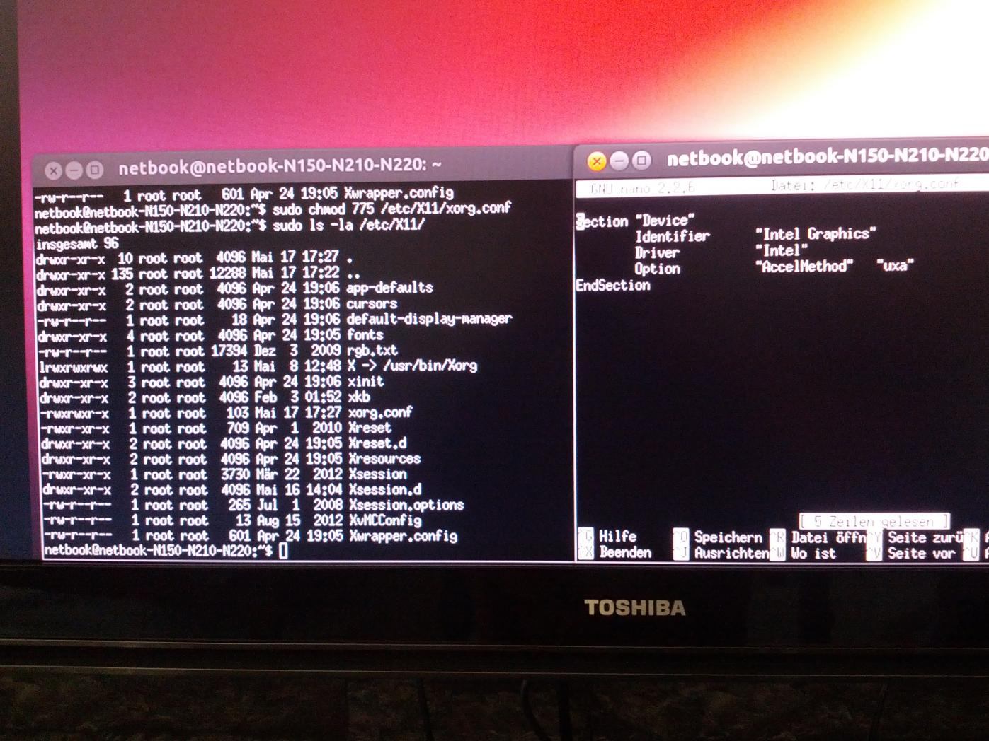

Datei:
Code:
/etc/X11/xorg.conf
bearbeiten (oder erstellen, falls nicht existiert) mit Inhalt:
Code:
Section "Device"
   Identifier  "Intel Graphics"
   Driver      "intel"
   Option      "AccelMethod"  "uxa"
EndSection
Und neustarten.
Wenn es Zicken macht oder gar nicht mehr geht, alles wieder rückgängig machen.
hat leider überhaupt keine auswirkungen gehabt.
die datei xorg.conf war auch nicht vorhanden. hab sie dann manuell erstellt

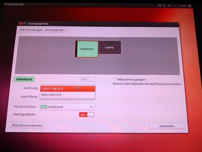

IMG_20130517_173008.jpg IMG_20130517_173326.jpg IMG_20130517_173346.jpg IMG_20130517_173427.jpg
das eigentliche display vom netbook ist nicht mehr vorhanden, da defekt. hab lediglich über vga den fernseher dran
separate treiber für die intel gpu konnte ich bislang nicht installieren. ist also alles stock
Und welche Auflösung sollte auf dem Fernseher angezeigt werden, die du nicht bekommst? Ist ist das Notebook an Fernseher angeschlossen?
Jo per VGA. 1280x720 würde mir reichen. Ich weis nicht ob der FullHD packt über VGA Buchse
Höher konnte ich in win8 auch nicht
