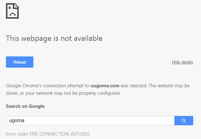

Danke erstmal für die Hilfe.
Muss ich denn die config so ändern, wie du es geschrieben hast?
Das Problem bei der nginx-Installation war, dass ich die Standard-Sachen gelöscht habe und genau das gemacht habe, was du geschrieben hast (gemäss dieser Anleitung: https://thomas-leister.de/open-sour...tion-konfiguration-einrichtung-ubuntu-server/).
Danach ging die Webseite gar nicht...

//Edit: So, jetzt habe ich die config-Sachen geändert, und die Webseite ist jetzt, wie letztes mal schon, nicht mehr verfügbar.
Hier die /etc/nginx/nginx.conf:

Wie bekomme ich das jetzt hin?
Führe mal bitte "(sudo) nginx -t" aus und poste mal bitte die Ausgabe.
Seite nicht erreichbar bedeutet? Was kommt?

Wie gesagt, im control Panel vom Hoster sehe ich Port 80 als offline. Hat das vllt was mit der Firewall zu tun? Mit der Standard-Config ging es ja.

Dann schau dir mal den Nginx Error Log unter /var/log/nginx/error.log an, da steht mit Sicherheit was drin.
Muss ich gemäss diesem Log /etc/nginx/sites-enabled/default löschen?
