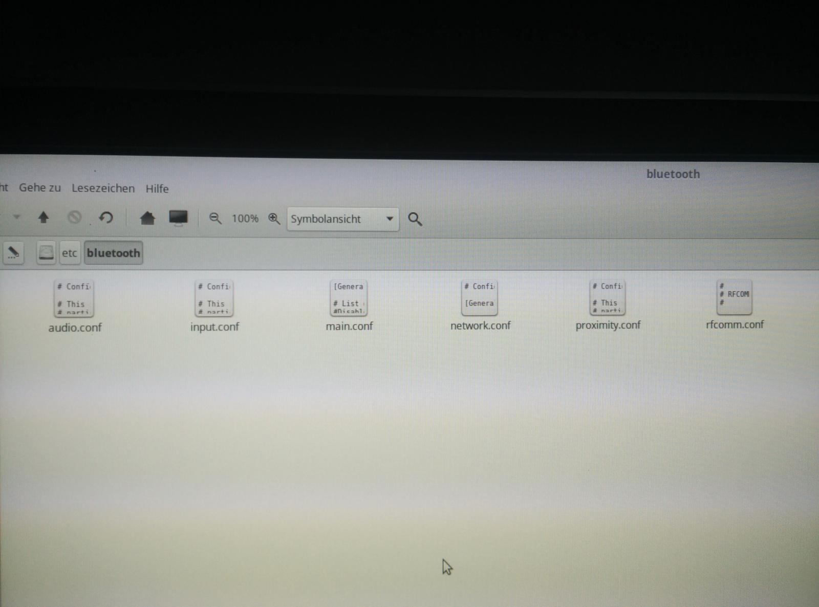

@linuxuser88 vielen Dank erstmal für die Antwort. Ich bin zwar ein Linux Vollnoob aber die Anleitung für das bluetooth Problem kann gar nicht funktionieren da die Ordnerstruktur eine komplett andere ist. Siehe Bild Linux.jpgLinux.jpg

Da bin ich nun selber mal wieder in die Falle gelaufen. Es ändert sich immer wieder etwas. Nun kannst du nur in den Config Dateien nach dem Eintrag Hidd Enable suchen. Das mit dem Netzwerkverbindung könnte dieses eventuell helfen:
Terminal öffnen und folgendes eingeben: sudo Pluma /etc/pm/sleep.d/nm-reset . Pluma sollte sich nach Eingabe deines Passwortes sich im Root Modus öffnen und den folgenden Code:
