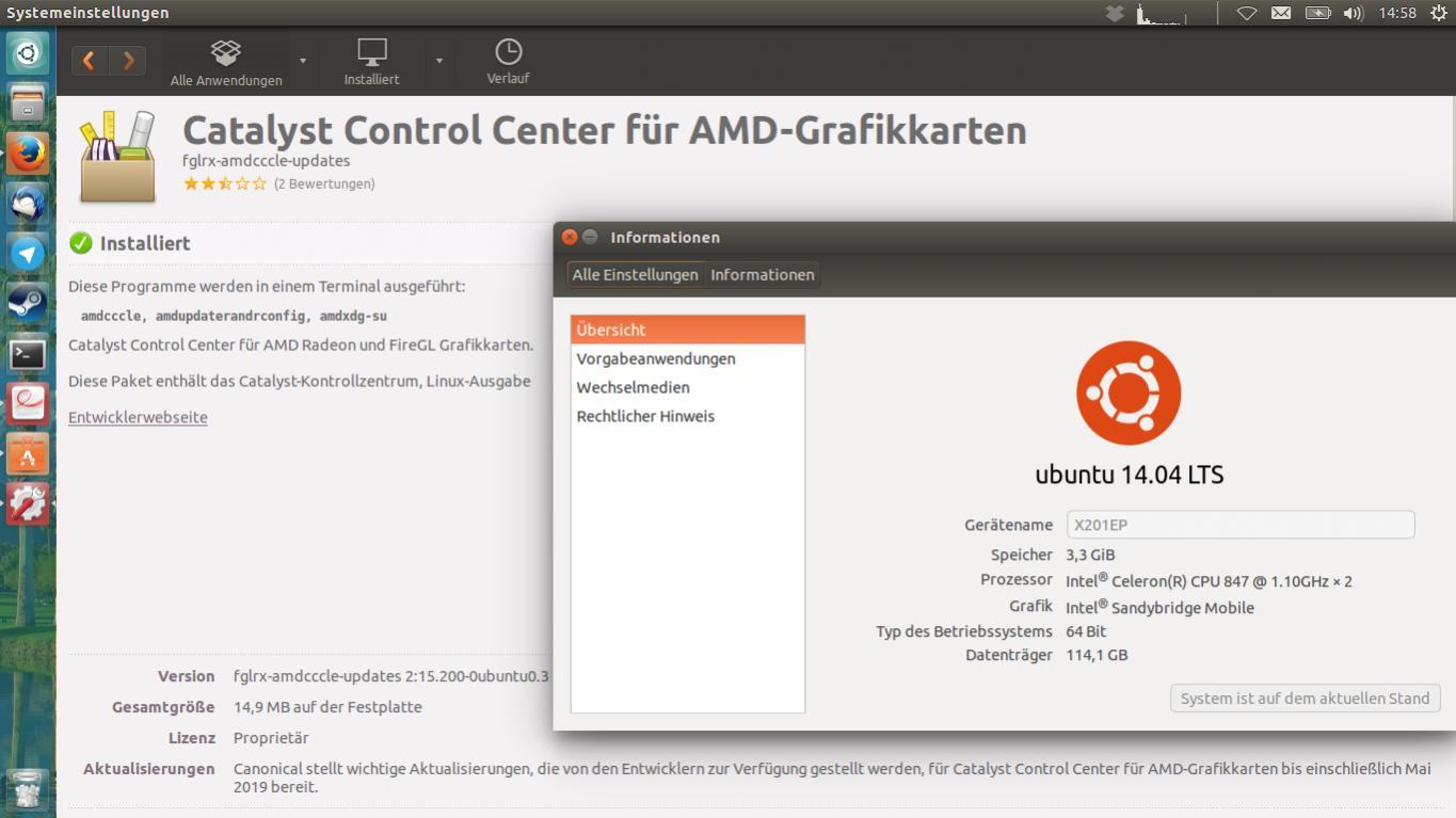

1. Wie bekomme ich jetzt die rechte Menüleiste weg?
2. Wenn ich den FF in 2 Instanzen ausführe(also jeweils 1 FF auf jedem Moni), geht der Vollbildschirm meinetwegen von der ZDF Mediathekl immer wieder in das Kleinbild. Wie ändere ich das?
image.php
[/url][/IMG]
Ich hab jetzt die ATI XFX 6570 drinne und Ruhe ist eingekehrt:fresse:
Werde weiterhin an meinem Sys schrauben:)
PS. es gibt für Ubuntu 14.04 kein CCC
