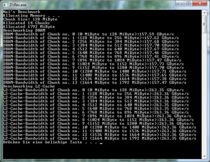

Es ist eben NICHT von außen sichtbar. Alle Karten sind mit 8x VRAM Chips zu 512MB ausgestattet, diese VRAM Chips sind jeweils im Pärchen pro 64Bit Speichercontroller angebunden. -> das ist genau das, was man sieht, wenn man das PCB der Karten betrachtet. In den Chip selbst reinschauen ist so ohne weiteres nicht möglich.

Hier im konkreten Fall ist es aber eher so, dass durch das Abschalten von Teilen der GPU bei der 970er eben ein Flaschenhals entsteht. Offenbar scheint der VRAM entgegen der sonst wohl üblichen Vorgehensweise nicht "shared" an der GPU zu klemmen, sondern jeder SMM hat dediziert einen "Pool" von Speicher zugewiesen. Bzw. genauer, je vier SMMs sind pro ROP Cluster gruppiert. Daraus ergibt sich, dass es eben auch vier SMMs benötigt um gleichzeitig die volle Bandbreite bis zum VRAM Chip ausfahren zu können -> knappst du nun 3/4 der SMMs ab, wie bei der 970er, denn da fehlen schlicht drei!, so erzeugst du künstlich ein Limit.

Das zweite Problem ist, wenn die Karte durch die getätigten Spielesettings gezwungen ist, mehr VRAM nutzen zu MÜSSEN als in den ersten 3,5GB rein passen. Einfach weil dann die Bandbreite nicht ausreicht und die GPU nicht mehr GPU limitiert sondern extremst Bandbreitenlimitiert ist.
