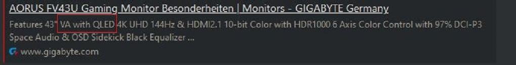

Suche einen 4K Monitor, 120 -144 HZ, G Sync, 32 - 43 Zoll, HDMI 2.1 und der Monitor soll einen guten bis sehr guten Schwarzwert haben.
Alle drei sind VA Panels, aber der Aorus wird mit QD beworben, das ja "glaube" ich die Technik die auch Samsung mit QLED verbaut und die sind ja ganz gut im schwarzen Bereich.
Korrigiere mich gerne :)

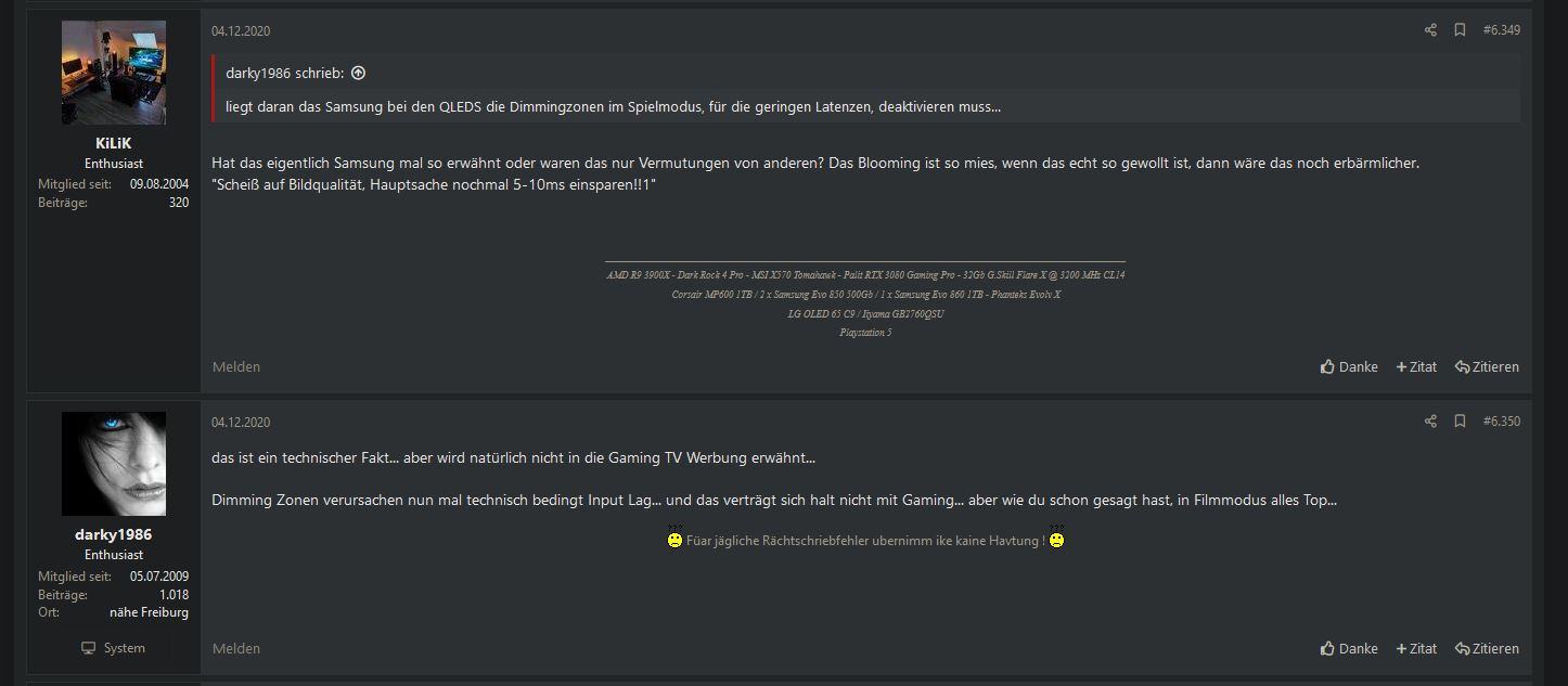

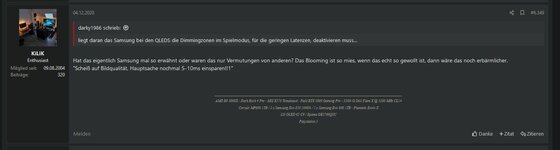

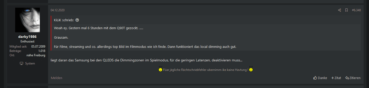

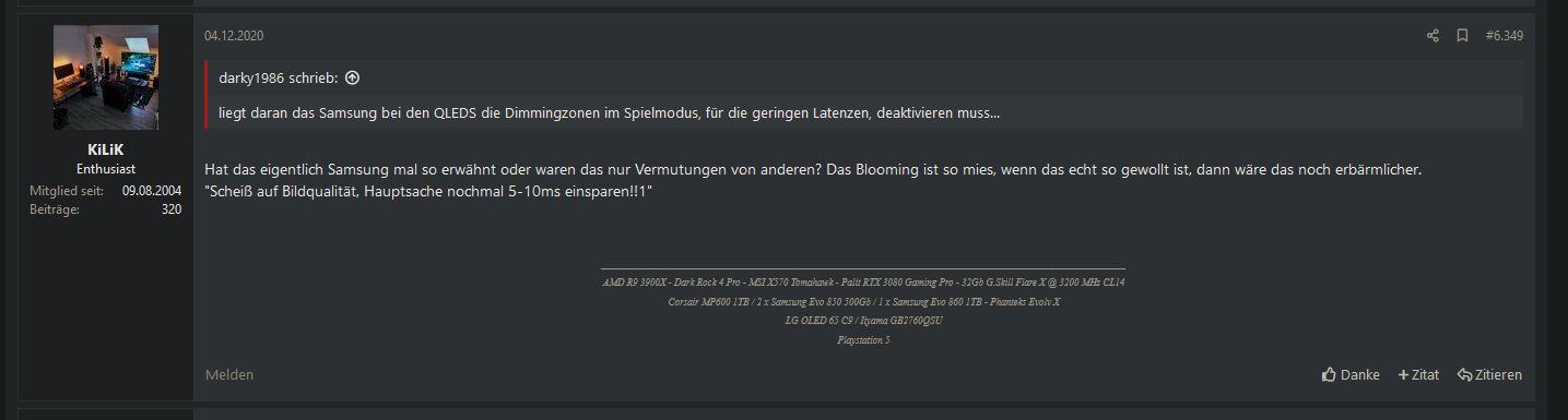

Außerdem soll der Samsung ~1 Sekunde Delay beim Aktivieren der Dimmingzonen haben. Das sieht man definitiv. Ein schnelles Fald ist das A und O damit es nicht zu einem nachträglichen Aufleuchten der Highlights kommt. Das sieht ziemlich bescheuert aus.
Deswegen braucht man eine schnelle Cpu wie die der G-Sync Fald Monitore. Daran hat Samsung mit dem Mediathek Billigzeug anscheinend gespart. Und das ist auch der Grund warum man auf 50" nur 448 Dimmingzonen hat, trotz Miniled. Die Cpu ist bereits jetzt an der Grenze.
Der PG27UQ hat beispielsweise nur eine Fald total delay time von:
16.5 ms rise and fall times kombiniert
Ich füge das hier nochmal ein ... schien wohl untergegangen zu sein : Samsung Game Mode Dimming Zonen = 0

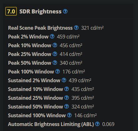

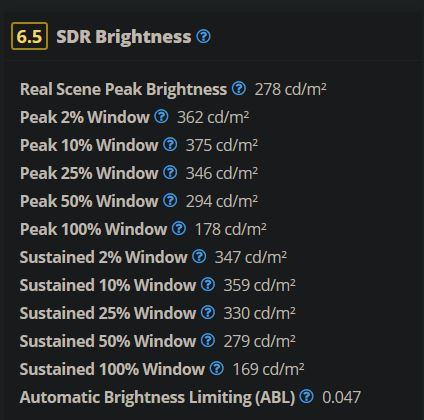

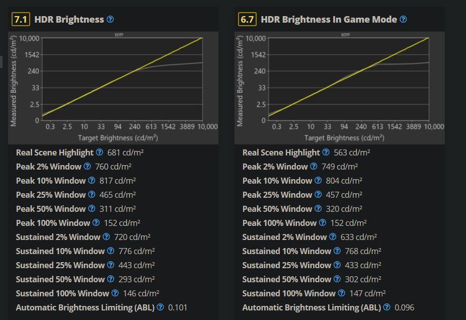

OLED hat schwächen .. das muss man halt auch ganz klar sagen:
Er is mit 600 - 800 Nits nich grad super Hell und kann mit HDR 1000 nicht mithalten
Mit 92 PPI nich der Schärfste Monitor Ersatz aber noch im Rahmen was ok is. Ist halt wie 24" 1080p
Mit 48" nich grade easy unterzubringen
Man muss auf Statische Inhalte aufpassen ... Taskleiste verstecken , Desktop Icons verstecken , Überall wo es geht Dark Mode nutzen , Content Wechseln
also auch nich über Monate hin weg das gleiche Game zocken .... wenn man immer das selbe Game zockt wo man zb oben Links einen Roten Lebensbalken hat
dann Brennt dir das Rot an dieser Stelle Schneller weg als an anderen Stellen wo halt kein Rot in dem Moment ist. Daher ist es eigentlich kein Burn In sondern ein

Ich würde gerne mal den Qled testen. Nur so um zu schauen wie schlecht der nun wirklich ist. Auf die Reviews im Inet kann man nicht allzu viel geben weil viele entweder wenig Ahnung haben oder diese Gerät besser machen als sie sind.
Außerdem hat der 50" ein Innoluxpanel VA und keines von CSOT oder AUO VA wie die größeren (QN95er in Europa, QN90A Amerika), die größeren QN90A in Europa haben IPS (ADS). Das ist eh nicht vergleichbar.
Hier die Übersicht der Panelhersteller für die unterschiedlichen Modelle:
Aber naja das Teil ist 50" groß und den aus Jucks aufzubauen ist mir irgendwie auch zu blöd. Ich bin mir sicher dass der nur bei der Helligkeit besser ist. Da zieht der den Oled sicher um Längen ab. Einige sagen aber der sei einfach grell hell und das könnte man sich gar nicht lange angucken ohne das die Augen brennen. Und du musst auch bedenken, dass die Qleds nicht nur DSE haben, sondern auch die Ausleuchtung zu den Rändern ziemlich dürftig ist. Dort hat man Schattenwurf. Sieht total hässlich aus.
Das Dimming im Gamemode soll noch funktionieren beim QN90A nur ... schlecht :d.
Hinzu kommt noch der Fehler der seit heute durch die Foren geistert:
Soll aber anscheinend nur User mit der One Connect Box betreffen. Die hat QN90A nicht. Also wirklich Lust habe ich auf so einen Samsung nicht.

CX
C1
Nur bei 100 % Weissbild is der C1 besser .. ansonsten hat der CX die Nase vorn.
Aber sie schreiben im Text dadrunter auch das es halt die Panel Variance gibt .. ausserdem haben sie den Warm Mode genommen
Neutral , Mittel , Warm 1 , Warm 2 , Warm 3 ... jede Stufe hin zu Warm 3 kostet einige Nits .. je wärmer desto dunkler wird das Bild.
Irgendwie passt das nicht zu dem Gelaber von einigen Youtubern, dass der C1 heller (inbesondere bei Sdr) wäre und eine weniger aggressive ABL hätte.
Wenn das so ist wie rtings beschreibt. Dann hätte der C1nur einige Softwareoptimierungen die zu weniger Blackcrush führen, dafür weniger Kontrast durch lifted blacks.
