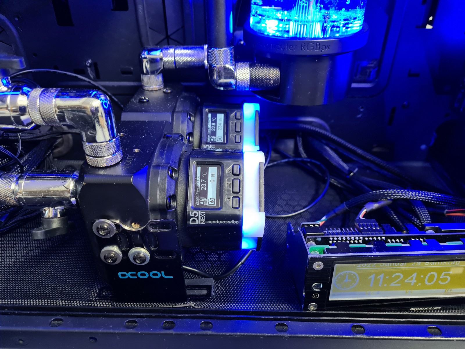

kann mir jemand erklären, wieso wenn ich dem LS sage, ich habe mehr als 1 Pumpe installiert:
a. kein LS schutz gegeben wird, bei mir steht status ungeschützt
b. der überdruck stetig langsam abnimmt
wenn ich aber!!!! angebe ich habe nur eine single D5
c. LS schutz aktiv
d. der überdruck konstant bleibt
hä?
@KaerMorhen
wie ist dein loop genau aufgebaut inkl. aller waku komponenten mit schlauch durchmesser?
du hast jetzt 15°C als temperatur = steht dein radiator draussen oder im keller?
>70l/h flow und D5 bloss 2600rpm ???
obwohl das visuelle rad bei mir kaum sichtbar ist, habe ich einen flow von um doe 38-50l/h - ich habe jetzt >80l/h flow - wow wie geht den das!!! hahahaha
Wenn Du angibst, mehr als eine Pumpe zu haben, nimmt der Unter(!)druckrechner an, dass alle Pumpen vom gleichen Typ sind, mit der gleichen Drehzahl laufen und daher den gleichen, sich addierenden Druck generieren.
Abhängig von der Drehzahl und Anzahl der Pumpen kann der erzeugte Druck zu viel für LS sein, so dass es nicht schützen kann. Ebenso kann es sein, dass der momentan herrschende Unterdruck für den von den Pumpen monentan erzeugten Druck nicht ausreicht (zu nahe oder unter dem Mindestwert), daher nicht geschützt.
Die Tatsache, dass dein Unterdruck mal abnimmt und mal nicht, hängt mit ziemlicher Sicherheit nicht an der Einstellung im Leakshield, wie viele Pumpen installiert sind. Da haben aber viele Faktoren einen Einfluss drauf, zuallererst die Temperatur des Kreislaufs. Bei steigender Temperatur nimmt der Unterdruck ab, bei fallender Temperatur dann wieder zu.

Beim Leakshield ist es schwierig, ich empfehle grundsätzlich als aller erstes das Ding mal einfach eionzurichten für eine Pumpe, auf Shield zu stellen, dann ein paar mal den Füllstandstest zu machen um zu sehen dass der so hoch wie möglich kommt.
Meist ist der fehlerhaft, da aber 70ml Luft eingeplant und abgezogen werden hast du beim 200er Tube nur 400 anstatt 470ml für 100%.
Anschliessend mehrfach von 1 auf 100% schalten und 2-3x entlüften, danach wieder Füllstandtesten.
Danach mal alle Pumpen auf maximum und schauen wie sich der LS verhält, denn ab und langt das bereits.
Später dann mal neu einrichten (nicht manuell das Setting bearbeiten) und auf 3 Pumpen setzen, er wird sich bei einer D5 Next immer diese heraussuchen, somit meist auch dsie stärkste und AC empfiehlt hier eben das herunter regeln der Pumpen auf unter 3000 rpm aber das ist egal.
Wichtig ist zu wissen, je mehr Pumpen du hast, desto weniger steigt der maximale Unterdruck.
Ohne MoRa2 und Dualtop geht der LS bis 455 mbar, nur mit MoRa3 dann 360-390 mbar, mit ganzem loop dann 280-360 mbar, aber je kleiner der Loop, desto weniger reagiert der LS bei starken verdängerungen (3 Pumpen von 100 auf 12% ca. 200 l/h weniger und knapp 4700 ml direkter Abfall der Säule)
Danach wieder mit Füllstandsmessung und entlüften und erneutr Fllstand und entlüften, danach sollte es sich gut eingependelt haben.
Je nach Temperatur dehnt sich das DPU aus und wird mehr oder weniger viskos, das verändert auch den Druck im System, was am LS und HFN zu sehen ist.
Volumenveränderungen und Verlust sinbd erstmal egal, der Leckageindikator sollte bei 0 sein im Sensorbereich manchmal aufgezählt aber auch egal.
Im Idealfall kannst du dann testen wie sich der LS verhält wenn du mit wenig RPM und SHield oder viel RPM und SHield testest, eins von beiden funktioniert immer und der LS regelt entsprechend nach.
Was aber interessant ist, je mehr Geräte, Schlauch Radiatoren etc. im System hast, desto höher der Liquidanteil was im UMkehrschluss bedeutet 10mm Abfall der Wassersäule bewirken direkt das vielfache im LS und egben somit direkt ne Warnung aus.
Nur Tube+ LS da meckert er weder bei 200mm Abfall noch bei 10mm, bei MoRa 3 und Dualtop+ Pumen sinmd 100mm Abfall bereits ein theretischer verlust von 2000ml Wasser welche aus dem System schiessen würden.

ich glaube nicht, dass das an einem zu großen Kreislauf liegt, den habe ich auch.
Ja, damit hast Du sehr wahrscheinlich recht. In dem Kontext kommt es wohl tatsächlich mal nicht auf die Größe an 😅
Ich habe die ernsthafte Ursachensuche für den dauernden Druckverlust schon lange aufgegeben. Zigmal entlüftet (das System läuft nun etwa seit 12 Monaten an 16h täglich mit FAH-Vollgas und ohne basteln durch), schon ewig keine Blasen mehr zu entdecken.
Dafür ist LS so alle 6 Wochen der Meinung, dass im AGB nur noch 15-20% Wasser seien, obwohl sich der Pegel in den 12 Monaten insgesamt max. um 2-3mm abgesenkt hat, wenn überhaupt. Wenn ich dann neu Füllstand messen lasse, kommt er auch immer wieder auf die ursprünglichen etwa 78%.
Ist mir inzwischen echt zu blöd mich weiter damit zu beschäftigen. Da beide D5N nur mit etwa 2500 rpm laufen, kann LS auch locker genug Druck aufbauen. Pumpt halt trotzdem alle 60-90min nach, da es von dauerhaftem Druck- & Wasserverlust faselt. Seinen Effekt erfüllt es dann hoffentlich trotzdem, falls tatsächlich mal ein Leck entstehen sollte.
Ich habe nach wie vor die vielen beweglichen Adapter im Verdacht, die sicher nicht luftdicht sind. Die alle auszutauschen sehe ich nicht ein. Da fliegt vorher der LS wieder raus, solle mich die Pumperei irgendwann nerven ... läuft zum Glück im wenig genutzten Zweitbüro 😅
Alles nur wegen dem Leckshit aber weniger Anschlüsse die undicht werden können. Ich baue gerade um, deshalb liegt das AE da vor sich rum.
Jo, glaube ich auch das es die Anschlüsse sind, einige habe ich schon getauscht da war es ganz offensichtlich, der Rest kommt auch noch. Rausschmeißen ?? An dem Punkt war ich auch schon.
