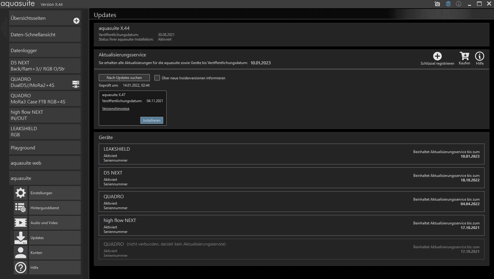

Du hast ja mehrere Aquacomputer Geräte, wie ist das mit der jährlichen Lizenzgebühr?
Einmal für die Software oder für jedes Gerät einzeln wegen Updates?
Zum thema Lizenz, zahlt man die 10€ pro Jahr für die Software oder je Gerät für Updates?
Ein high flow next liegt schon zum Einbau bereit.
Wenn ein OCTO folgt müsste der ebenfalls nen 10er im Jahr kosten? Also zusagen 20€?
Oder ist das 10€ für die Software egal welche Geräte dran sind bekommen alle Updates bis zum Ende?
Wenn du noch nicht registrierte AC-Geräte anschließt, dann hast du erstmal min. 6 Monate eine Lizenz (wie lange hängt vom Gerät ab, die Laufzeiten bei mehreren Geräten addieren sich aber nicht) für die Software und anschließend kannst du die letzte Version auch unbegrenzt weiter nutzen, du bekommst einfach keine Updates mehr. (musst ggf. die Installationsdatei(en) halt speichern)
Ansonsten sind es 10€ pro Jahr damit du neue Updates bekommst, egal wie viele Geräte von AC angeschlossen sind.
Habe meinen Leakshield ne weile ab gehabt weil ich den geflutet habe, hatte dann von der D5 next 18 Monate? Er nimmt das Teil mit der längsten Dauer, addiert wird es leider nicht.
Entweder du hast den Aktualisierungsservice vom Gerät oder wenns abgelaufen ist 1x 10 Euro pro Jahr für die Lizenz bzw. Updates für Software und Firmware.
Ich nutze noch Version X.44 wenn nun meine Lizenz abgelaufen ist, dann kann ich weiterhin Version X.44 nutzen, klicke ich auf Update dann wars das. Software unbrauchbar und muss die Lizenz für ne aktuellere kaufen.
Für das was man mit der Software jedoch alles anstellen kann, sind 10 Euro nicht viel.

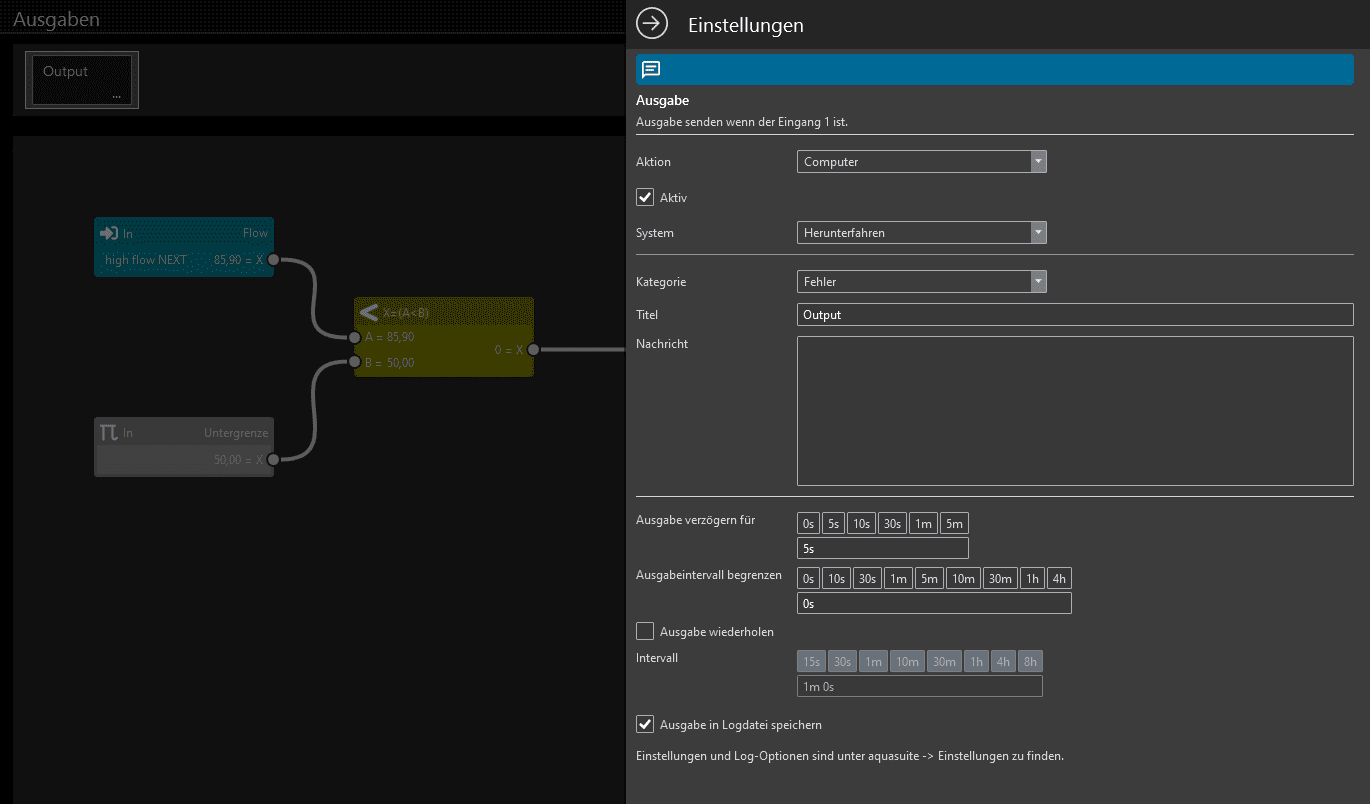

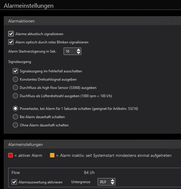

Nutzt jemand eventuell die Alarmfunktion in der Aquasuite zum Notauschalten des Rechners ?
Kriege meinen nicht richtig konfiguriert, evtl. kann mir wer helfen.
Und zwar möchte ich über den High Flow Next den Powerknopf am PC betätigen.
Hierfür habe ich mir Verbindungskabel Alarmausgang VISION/OCTO zu Mainboard-Powertaster (Art. 53216) geholt und angeschlossen. Es funktioniert soweit auch alles.
Die Abschaltung soll dann eintreten wenn der Durchfluss für eine Gewisse Zeit unter einer Sollgrenze ist. (Falls die Pumpe ausfällt)
Durch zudrücken eines Schlauchstückes im System oder dem Runterregeln der Pumpe im Octo konnte ich dies auch erzwingen.
Allerdings schaltet das System zu schnell ab, sobald die Pumpe unter dem gesetzten Trigger ist fährt der Rechner direkt runter.
Ich würde es gerne erst nach 5s oder 10s abschalten lassen, falls mal das Signal fälschlicherweise kurz verloren geht z.B. Auslesefehler.
Geht das mit der Aquasuite und wenn ja was müsste ich dazu umstellen ?
Ab unter 50 l/h ist doch für den HFN eh die kritische Grenze wo er ungenau wird.
Edit: Finde das auch nicht, war mir sicher da gab es noch eine Einstellung um den Übergang zu regeln.
Edit2: Okay, das war der "Abfallalarm" beim Leakshield, habe aber heute nacht beim basteln definitiv einen Sensor bzw. eine Vorlage zum Notaus gesehen.
Die Alarmverzögerung funktioniert bei mir auch nicht, bzw. ändert sich nichts. Der Alarm geht immer so nach 3-4 Sekunden an, egal welchen Wert man einstellt.
Aber ich habe im Playground was gebaut dazu, wenn die Wassertemp. oder Flow einen Grenzwert über-/unterschreiten für eine gewisse Zeit, dann wird der PC heruntergefahren über Windows.
Klappt beim Testen zumindest, muss ich aber heute Nachmittag/Abend nachsehen und ggf. Screenshots von machen.
Kannst ja mal schauen ob du im virtuellen Sensor > Logik Ausschaltverzögerung arbeitest.
Ausgang schaltet verzögert ab wenn Eingang <=0
Wenn wir davor eine Regel anwenden die besagt X= (A=B) oder X= (A<B) bzw. X= (A>B)
X= (A<B)
B Durchfluss Sollwert 50 l/h
A Durchfluss Mindestwert 35l/h
A<=0
0=B
X=(A<B)
Bin etwas müde und kann nichtmehr denken, aber hoffe ihr versteht grob was ich meine.
Falls da jemand bewandert ist gerne mal versuchen mit den virt. Sensoren zu arbeiten.
Hier müsste ja auch eine Verzögerung und eine zweite Stufe möglich sein?

Ja mit dem virtuellen Sensor habe ich mich bisher noch nicht beschäftigt, scheint aber besser zu funktionieren. Da hätte ich mir das Kabel auch sparen können. :LOL:
Man kann direkt im Outputtrigger eine Verzögerung einstellen:
Werde mal noch bisschen rumprobieren ... :-)
Ja, so ähnlich sieht meine Lösung glaube ich auch aus.
