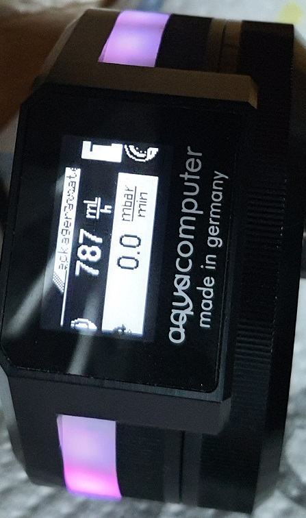

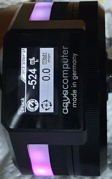

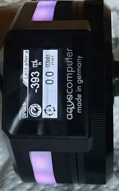

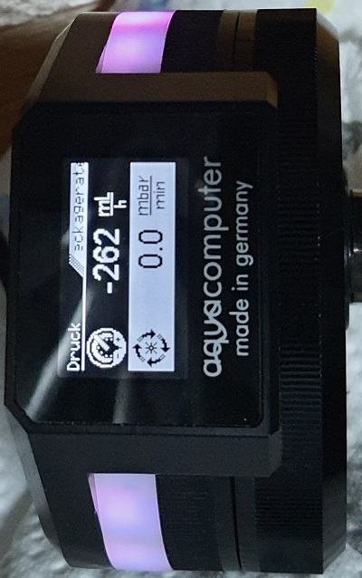

ich habe fragen zum leakshield:
bevor ich meine waku befülle, führe ich den test durch - hat jemand eine anleitung oder hinweise was gute oder schlechte werte sind, weil das teil sagt NICHTS, ob ok oder schlecht.
beim mora3 & aqualis test, kommt er nur auf maximal 70mbar - ich nehme an, dass das zu wenig ist.
beim test im restlichen loop kommt er auf keine ahnung was - fotos angehängt - ich nehme an, dass das heisst es wäre "dichter" aber ob dicht dicht oder nur dichter also mit leck... ist mir unklar.
so test, ist abgeschlosse, ls hat auf die normale übersicht zurück gewechselt OHNE mir zu verraten, ja ist dicht, nein ist undicht.
Bitte helft mir.

Das Problem mit den 70 mbar hatte ich am Anfang auch. Da war das System nicht dicht genug für den Unterdruck.
Bei mir war da der Dichtring vom Leakshield selber verrutscht.
Normal Pumpt der beim Test so auf ca. 300 mbar und dann sollte das nach kurzer Zeit eigentlich stabil bleiben.
Das mit den ml/h Änderungen sollte sich auch irgendwann auf 0 einpendeln. Am Anfang zeigt er da gerne negative Werte an, da er die Änderung beim Pumpen mitzählt.
Er zeigt auch keine Zusammenfassung an nach dem Test sondern hört einfach auf, du musst also das Ding etwas im Auge behalten, was er während des Tests anzeigt.

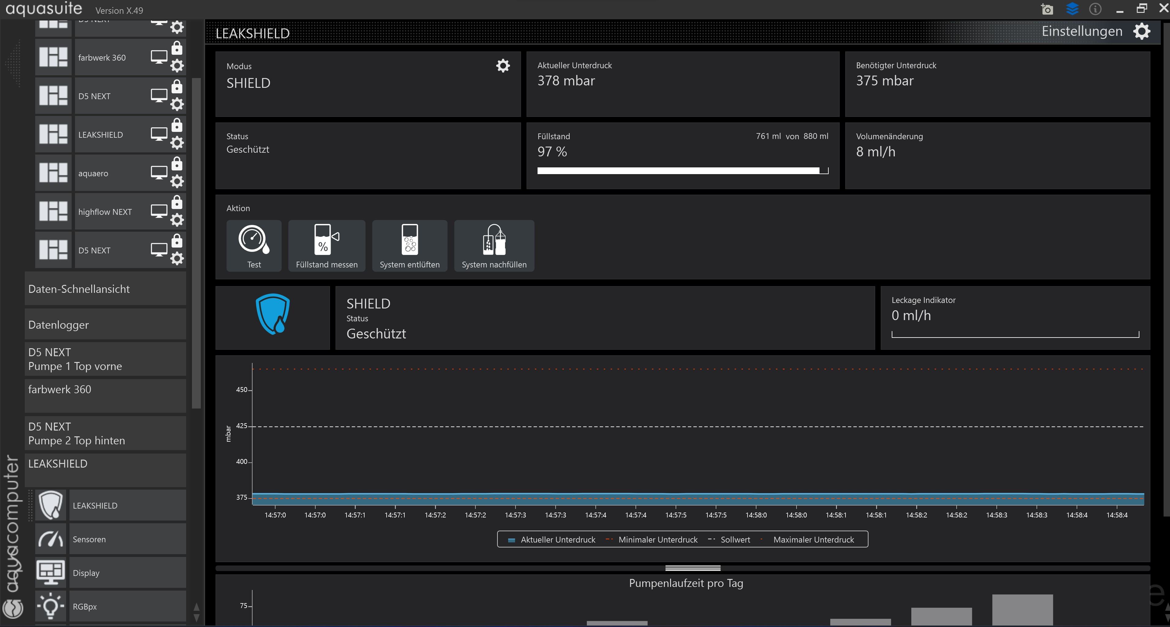

so läuft der im Standard-Betrieb also wenn er schützt, dabei sollte der aktuelle Druck bei 425 liegen das ist aber fast unmöglich. Die LED-Farbe ist dann blau. Es geht immer Druck verloren. Laienhaft ausgedrückt, je weniger nachgepumt werden muss um so dichter ist Dein System.
Sobald ein MoRa dran hängt ist er bei nir auf 360/380 nur mit internem Loop 425, wobei das eh immer absinken.
Solang der Schutz gewährleistet wird und ich regelmäßig eigenständig entlüften kann ist mir das nahezu egal.
