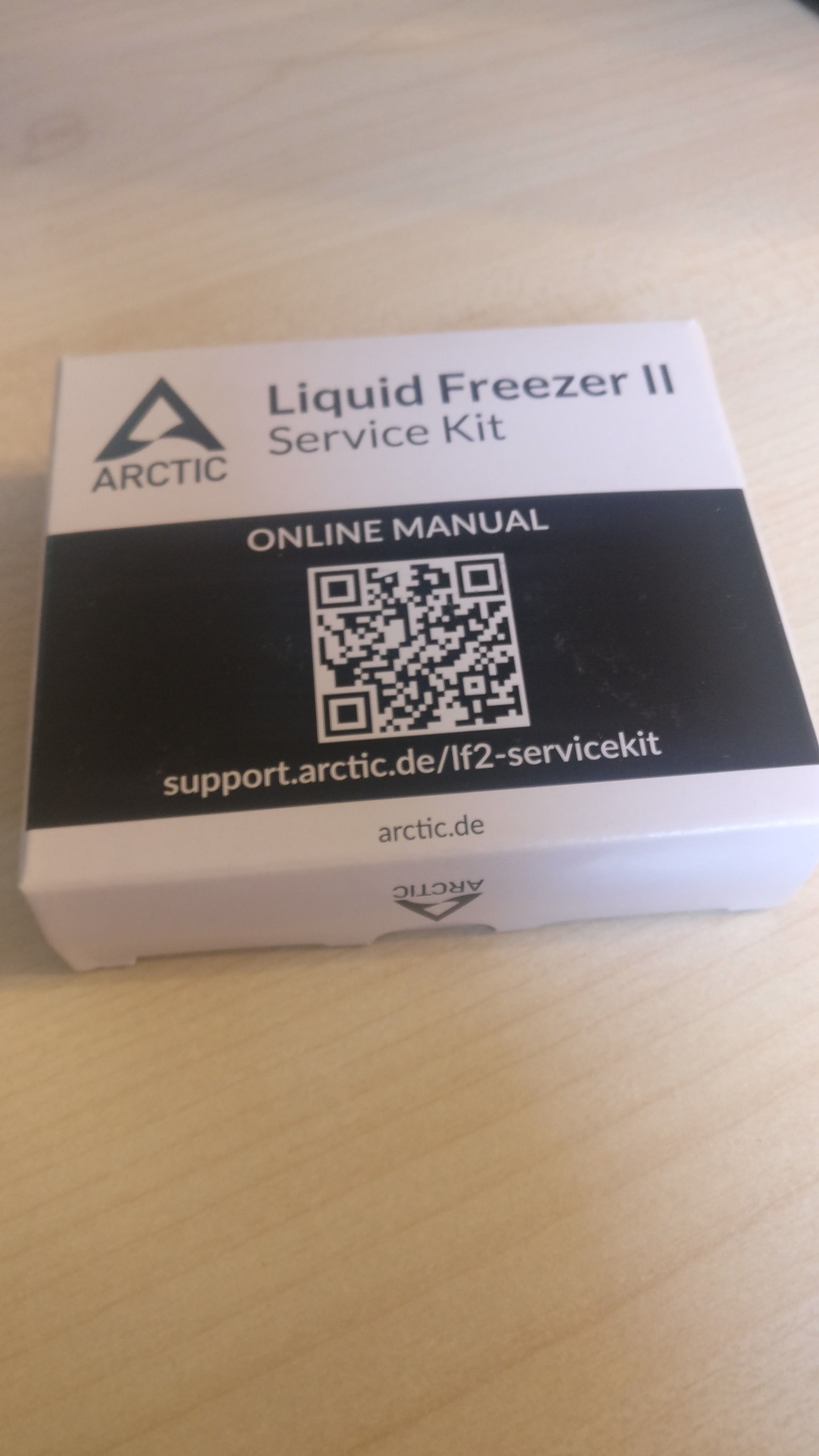

So war heute dann doch in der Post, habe aber keine Benachrichtigung bekommen.
Meine Anfrage war am 24.08. Heute morgen habe ich angerufen, heute Mittag lag die Dichtung im Briefkasten :d Die Kits sollten jetzt in den Tagen bei euch eintreffen, im August waren diese ausverkauft. (Info am Telefon).
