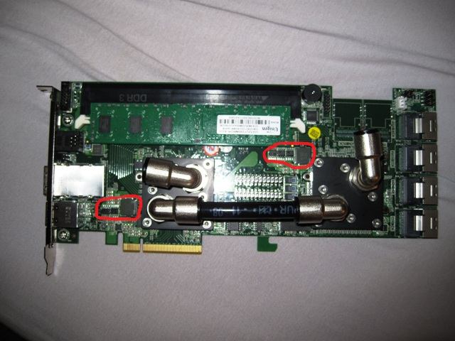

Hallo, hab mal eine technische Frage wegen Kühlung. Hab mir einen 1882 gegönnt, und im vergleich zu meinem alten 1880 sind die spawas passiv gekühlt (Rot eingekreist). Müssen die Dinger unbedingt gekühlt werden, die Fingerprobe ergab, sie werden schon spürbar heiss. Aber wie gesagt, beim 1880 waren sie von Haus aus nicht gekühlt. Angeblich halten die Dinger ja bis 125 Grad aus. Für ne Antwort tausend Dank!!
Gruss, frank
Wenn du Elkos meinst, diese leben deutlich länger wenn sie gekühlt werden. Der Aufdruck mit der Temperatur, ob nun 85, 105 oder 125°C gibt nur an, dass die Kondensatoren bei dieser Temperatur 1000h durch halten. Je 5°C weniger oder mehr Faktor 2 nehmen. Also ein 85°C hält dann bei 75°C 2000h und bei 95°C nur noch 500h.
