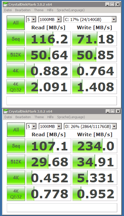

Mein 1260 macht seit ner Woche nur noch extrem gammelige Leseraten...
Seq. ~ 100MB/Sec von 4K etc.. will ich gar nicht anfangen. Da ist ne einzelne WD Raptor schneller als das ganze Array.
Es haengen 5 WD Green 3 TB Platten am Controller.
Lief bis vor 2 Wochen auch alles Einwandfrei - Raten von > 500MB / Sec waren normal.
Ich merk die lausige Performance auch uebers Netz (sonst wuerd mich das ja nichmal stoeren) aber es 'delayed' alles so enorm.
Schreibwerte sind top - wie immer.

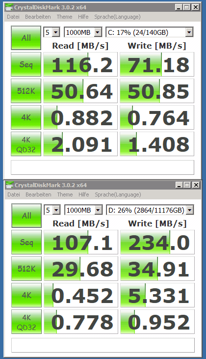

Jungs ich brauch echt eure Hilfe... Was ist mit meinem Raid5 los? Wieso ist die Performance so SCHEIßE ?! :/
Oben.. Einzelne WD Raptor.
Unten.. 5 HDD's im Raid5 am Areca 1260. Das war vor ner Weile nicht so. Was ist da los? :(

So, das Problemkind hat einige Infos ausgespuckt...
Nach nem Reboot vom Server steht das Array jetzt auf Degraded. Erklaert auch wieso der Speed so bescheiden ist...
Komisch nur, dass der Controller das nich eher mitgeteilt hat, dass ne Platte ausm Array geflogen ist.
Ist nun alles wieder beisammen und es laeuft ein Voloume-Check.
Gibt allerdings sau viele Errors. Ist der Check mit nem Rebuild gleichzusetzen?

Möglicherweise ist nur eine HDD "halbschrott". D.h. Smart-Werte sind größtenteils i.O. (warum auch immer). Die HDD tut die Daten aber nur sehr langsam liefern bzw. benötigt mehrere wiederholende Zugriffe um Daten zu liefern. Das bremst dann natürlich das ganze RAID aus, weil es nur so schnell sein kann, wie das langsamste Glied (die langsamste HDD) der Kette.
Wenn sich die Fehler auf eine HDD konzentrieren, würde ich erst Mal diese austauschen, bzw. vorher die Kabelverbindung (SAS/SATA-Kabel) wechseln und schauen, was sich ändert.
Wenn sich die Schreib/Lesefehler auf alle am RAID vorhandenen HDDs verteilenn, kann es sein, dass der Controller den Geist aufgibt.

Hatte mich glaub etwas unguenstig ausgedrueckt...
Da die Platte ne zeitlang 'failed' war aber mein Controller das nich ordentlich gemeldet hat lief das Array nen paar Tage degraded.
Daher war die Konsistenz schon fuer den A....
Hatte die geflogene Platte dann umgestoepselt an nen andern Port + ihr nen neues Kabel spendiert.
Danach wieder alles ins Array gezogen und nen Voloume check laufen lassen. Dieser lief nach ca 10h mit ~140.000 Fehlern durch.
Nun sollte alles wieder passen, korrekt?

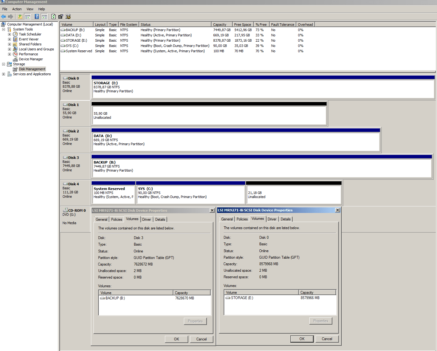

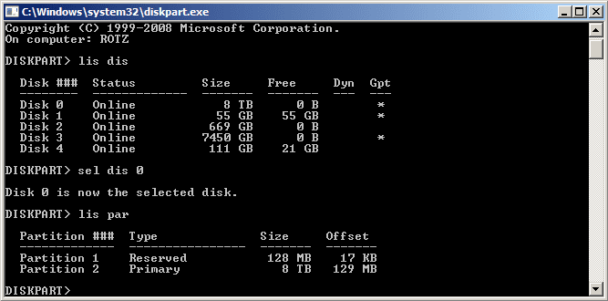

Beim Thema GPT häng ich mich auch mal noch kurz rein. Hier mal beispielhalber 2 GPT Partitions die sich über das jeweilige Volume erstrecken:
Die 128 MB Partition bei freeman303 ist die MSR Partition, da GPT, wie er richtig geschrieben hat, keine versteckten Sektoren erlaubt und Microsoft diese dann in einer separaten Partition verwaltet.
Nachzulesen u. a. in der Windows and GPT FAQ von Microsoft.

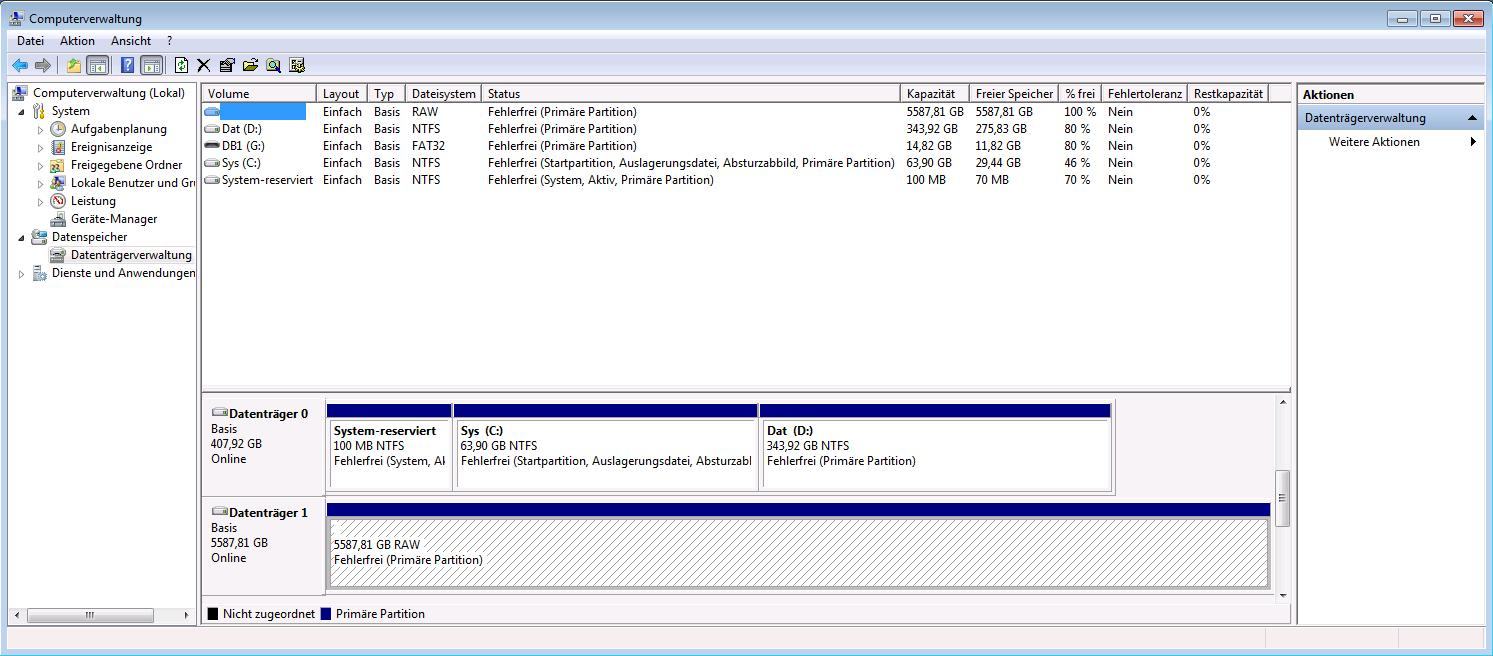

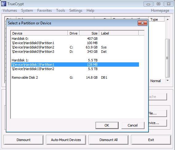

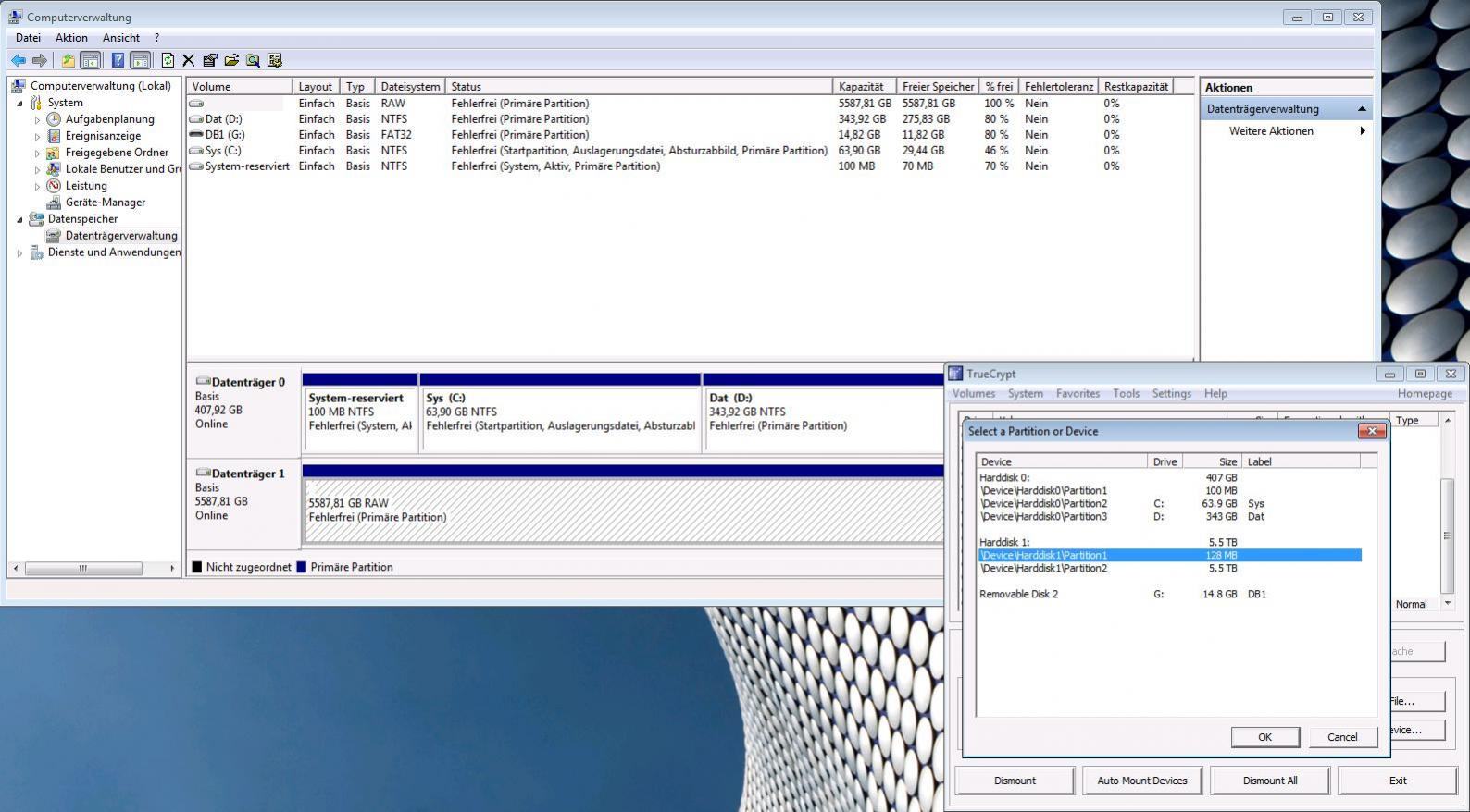

@Rotz & Thomas

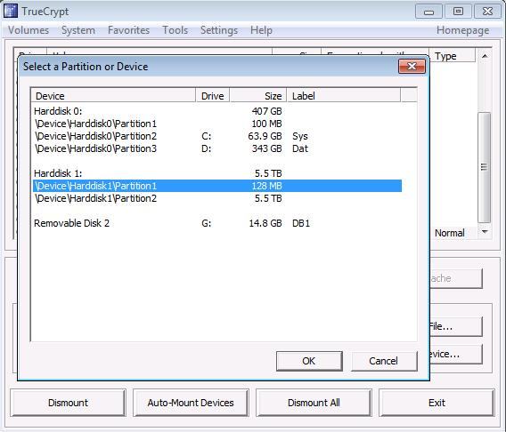

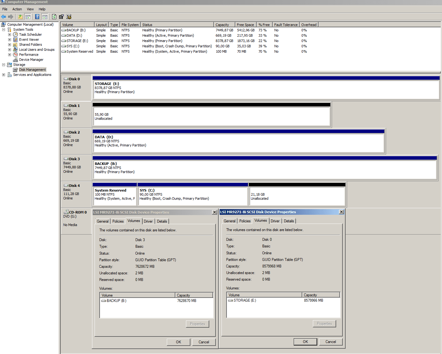

Ich habe Screenshots gemacht.
Der erste zeigt als Datenträger 0 das erste Raid, auf dem sich die Betriebssystem- und kleine Datenpartition befindet, sowie die 100MB große MSR Partition, die Windows bei der Installation des Betriebssystems anlegt.
Der Datenträger 1 ist der Datenträger, um den es hier geht. Auf ihm ist die 5,5 TB große Partition des zweiten RAID, auf dem das Datengrab sich befindet. In der Datenträgerverwaltung von Windows wird nur eine Partition auf dem Datenträger 1 angezeigt, obwohl es zwei sind.
Das zweite Bild zeigt die Datenträger, die TrueCrypt ausspuckt. Die Harddisk 1 ist der oben beschriebene Datenträger 1. Hier wird ausser der 5,5 TB großen Partition, auch eine kleine 128 MB große Partition angezeigt. Diese kleine Partition wird auch in jedem Linux-Dateimanager angezeigt, also nicht nur in TrueCrypt.
Das letzte Bild, zeigt beide Fenster zusammen an.
Die Preisfrage ist, warum auf dem Datenträger 1 diese 128 MB große Partition angelegt wurde, als ich in Windows das GPT Dateisystem auswählte.
Ich weiß sicher, dass davor ebenfalls ein GPT Dateisystem auf dem Datenträger bestand, jedoch diese 128 MB große Partition fehlte.
Gruss
Freeman
