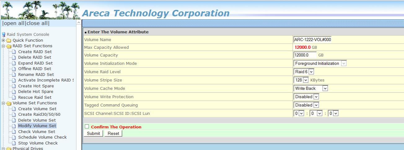

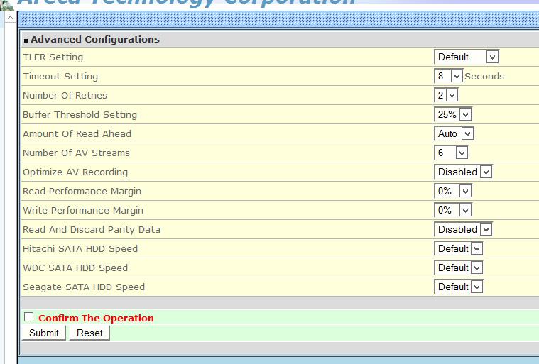

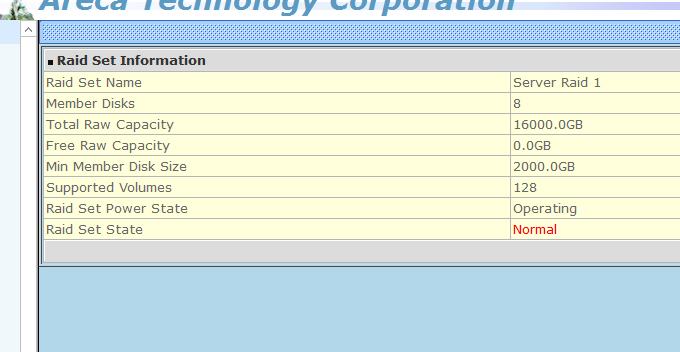

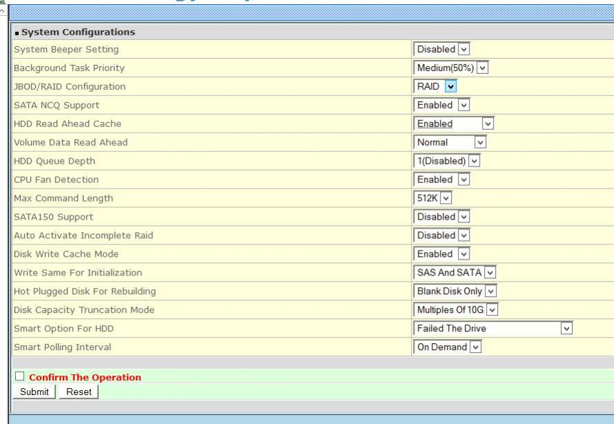

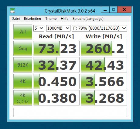

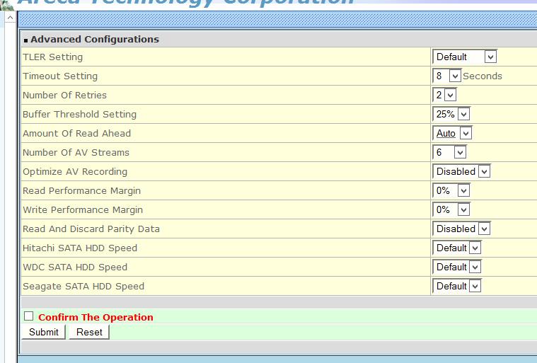

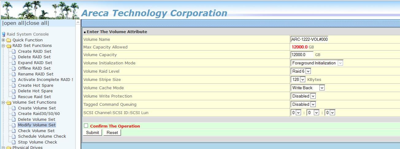

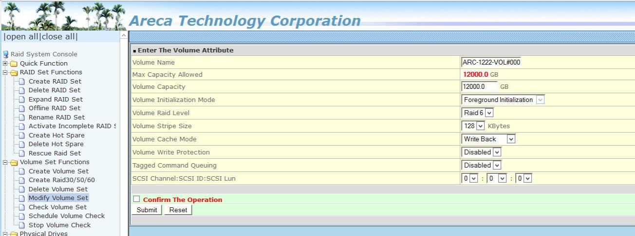

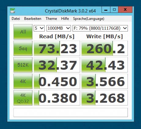

Tach an alle,
ich hab seit längerem das Problem das meine 8x 2tb @ Raid 6 am Areca 1222 recht langsam sind.
Als die Platten noch leer waren war mein Raid deutlich schneller. Aktuelle Firmware usw. sind aufgespielt.
Hab seit dem erstellen des Raids nichts mehr am Win-Server 2012 geändert.
Das ist doch nicht normal ?! Woran könnte das liegen... Sind die Einstellungen so ok ?
Tach an alle,
Hast geschaut ob dein Raid nich zufaellig degraded ist?
War bei mir der Fall und hatte aehnliche lausige Performance...
Grueße
