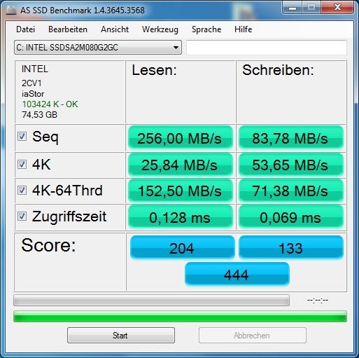

So hier mal meine Postville nachm CPU-Upgrade von P7370 auf P8700:-)
Geht sicherlich noch etwas:-P
Der Defrag bzw. das dadurch hervorgerufene sequenzielle Schreiben (waren rund 20GB Hostwrites) hat meiner SSD scheinbar ganz gut getan:
Vor Defrag
Nach Defrag

jetzt schon das zweite mal (wieder ein Monat abstand), dass sich danach die Schreibwerte wieder stark erhöht haben
Vorher:
Nachher:
Betriebsdauer ~~7 Monate. Läuft wie am ersten Tag :d
Gute Frage aber habs auch eben einfach mal gemacht:
bin zufrieden dafür das se im laptop läuft:fresse:
