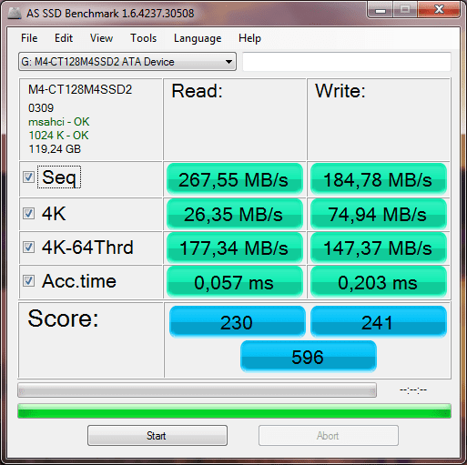

Hängt am ICH9R.
Passt das so? Denke das sieht ganz gut für SATA 2 aus.
Weiß nicht ob ich den RST mal probieren sollte, man hört ja oft negatives...
Und der msahci läuft ja eigentlich wunderbar zusammen mit der ICH9.
sieht gut aus, sogar nen ticken besser als bei mir bei 4k. :)

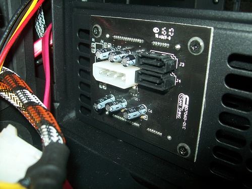

auf der einen Seite null Plan,auf der anderen Unsicherheit da ich sie im HAF X
über die Hot Swap einschübe angeschlossen habe.

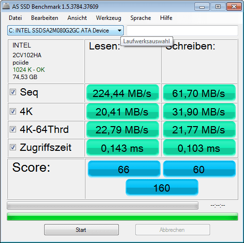

Jemand eine Ahnung was mit meiner Intel X25 2G 80GB los ist ? :(
Dein SATA-Controller läuft nicht im AHCI-Mode. Wie du das umstellst, ist hier im Forum schon so gefühlt 1000x beschrieben worden, also einfach mal suchen ;) .
good luck und Gruß, walross
Ok, das Problem ist mir bekannt. Nur leider wird anschließend nicht mehr von der SSD gebootet. Bin eben darauf Aufmerksam geworden das zum Bleistift seit kurzen TS3 extrem langsam startet..
Ja, das ist schon klar. Wie du das richtig umstellst, ist - wie schon geschrieben - hier im Forum sehr oft und ausführlich dargelegt. Soll ich für Dich suchen, oder kannst du auch alleine Suchbegriffe in die Suchmaske eingeben?
Bevor du deinen Rechner im Bios auf AHCI umstellst, musst du erst noch den AHCI-Treiber von Windows selbst aktivieren, damit Windows damit auch starten kann. Wie das genau geht, steht wie schon von walross erwähnt hier im Forum, oder auch alternativ oft genug im Internet. ;)

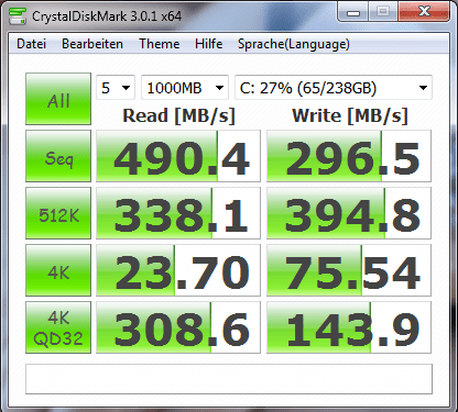

P.S.: Hier noch CDM-Bench: SSD 830 256 CDM1.png

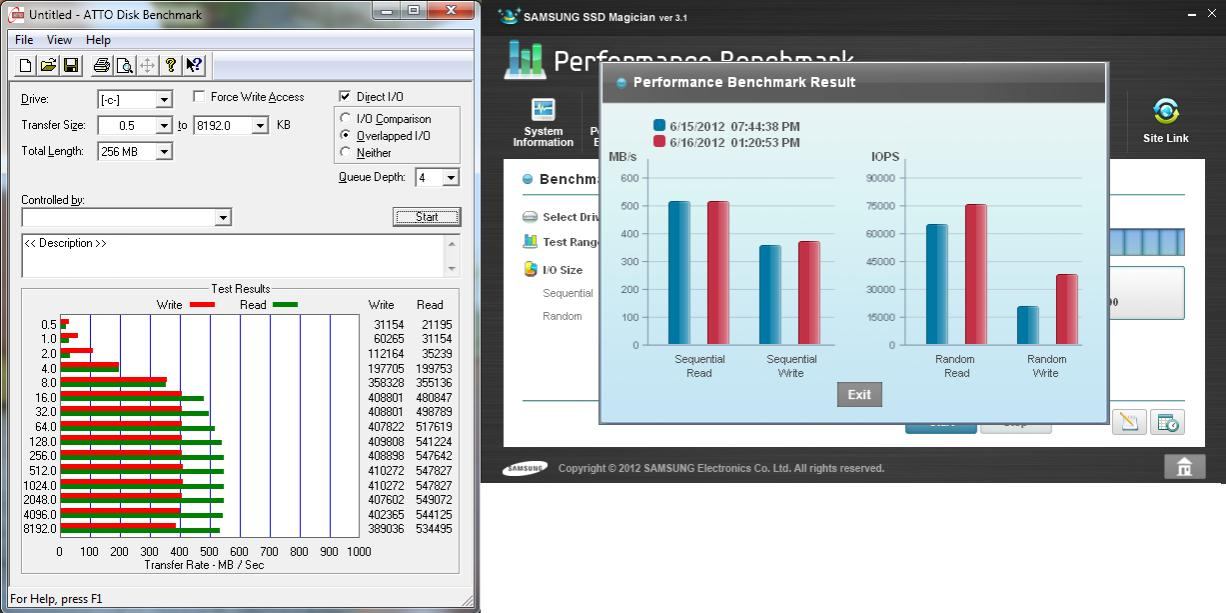

P.S.: Hier noch ein Screenshot aus ATTO und Magician:
Laut diesen Bench-Ergebnissen liegen die Seq-Write Werte über 300?! Versteht das jemand?

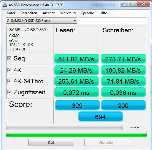

Sooo...
Geheimnis gelüftet!
Es lag an folgendem Programm: G DATA Internet Security 2013
Selbst das deaktivieren aller Funktionen schaltet es nicht völlig aus. Auch das deaktivieren beider Engines und das prüfen der Schreibvorgängen zu unterbinden, hilft nicht.
Erst als ich das Programm deinstalliert habe, lief nichts mehr im Hintergrund.
Mit eingeschalteter Win-Firewall und Defender gab es dagegen keine Leistungsverluste.
Mein DANK gilt estros, der mich auf die Lösung des Problems brachte!
Auch in puncto CPU Takt kann ich nur zustimmen. Obwohl ich den Turbo Mode und Intel Speed Step wieder aktiviert habe, blieb der Takt, bei der AS SSD-Benchmark, ständig bei 1600Mhz. Trotzdem erreichte ich die folgenden Ergebnisse:
Hoffe das hilft anderen, dass Problem mit den geringen Seq.-Write-Werten, zu lösen.
