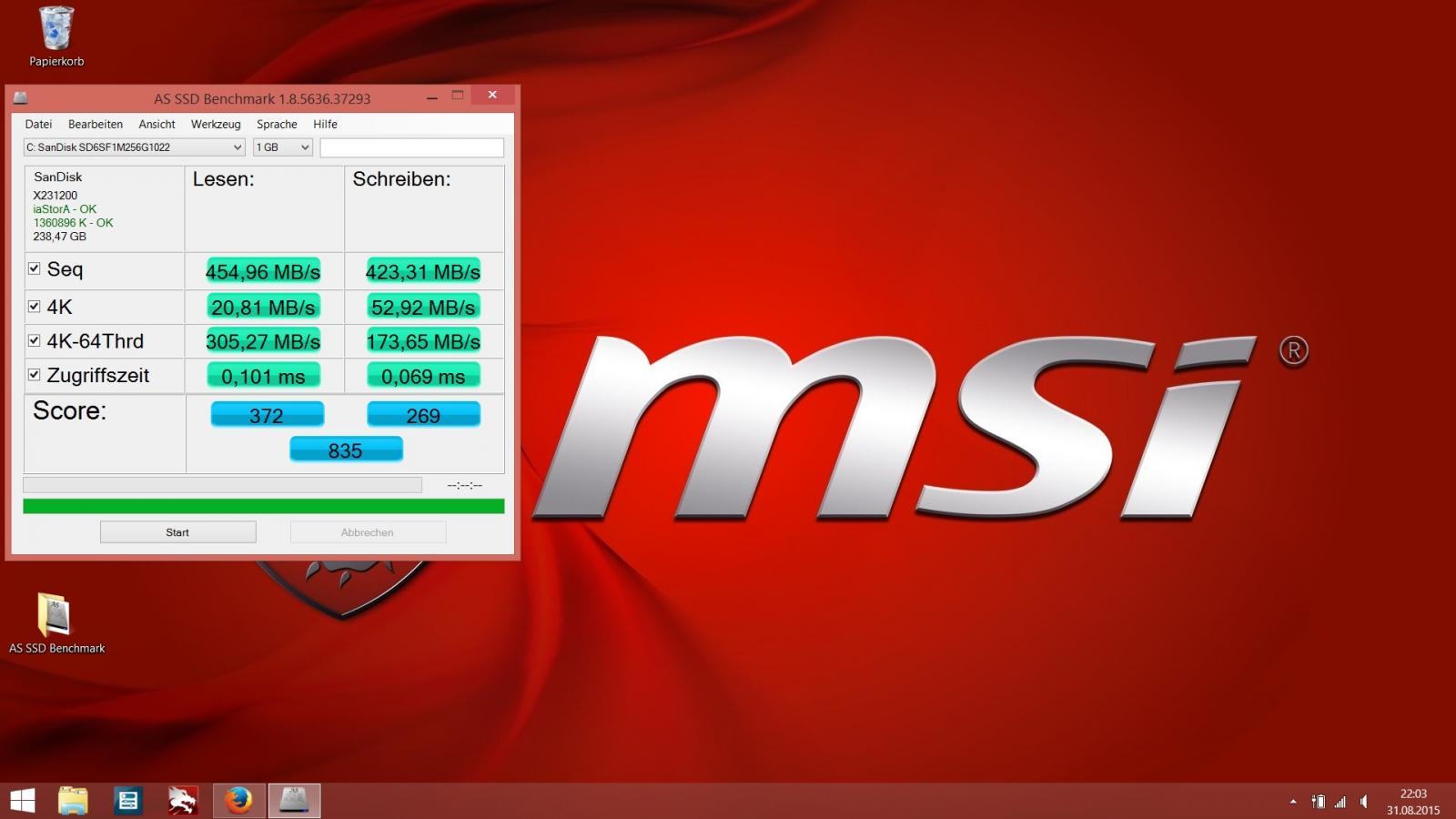

sind msata ssd langsamer oder stimmt was nicht mit meiner ? hab mir erst vor kurzen ne sandisk fürs notebook gekauft.
Tendenziell können mSATA SSDs langsamer als 2.5" Ausführungen sein, weil die weniger NAND Bausteine haben und damit die Ansteuerung der Dies und deren Aufteilung auf die Kanäle oft nicht so optimal ist. Außerdem hast Du ja eine OEM SSD, da kann man sowieso nie genau sagen wie die Performance sein müsste, da die OEMs sich teilweise eine andere FW Auslegung wünschen.
Danke für die infos. Hab einfach mal die erst beste von amazon bestellt. Der geschwindigkeitszuwachs is aber enorm.
