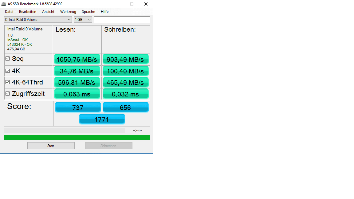

Würde ich mal sagen, das RAID kann offenbar die Leseraten durch abwechselndes Lesen beider SSD wie bei einem RAID 0 noch weiter steigern, den seq. Lesend und auch bei 4k_64 Lesend liegt die noch etwas über meiner 950 Pro 512GB. Hast Du mal mit TrimCheck geprüft ob TRIM funktioniert?

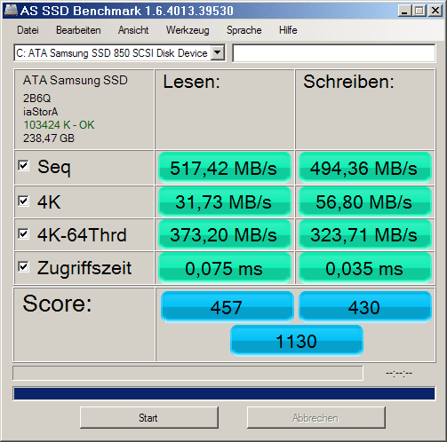

hier meine neue Samsung 850 Pro.
Sys ist aus Faulheit von der 4 Jahre alten Crucial m4 gecloned. :)

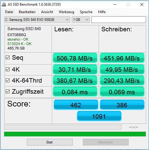

SAmsung 840 Evo 512GB SSD
Kann man damit zufrieden sein? Scheint mir so als ob die 4k random write irgendwie auf 50 limitiert. Treiber hab ich nur die standard Windows 10 drauf, altes ASRock p67 Extreme

@teiger, die Werte passen, die SSD ist aber eine 500GB und keine 512GB. Packe die aktuelle FW drauf und gut ist.

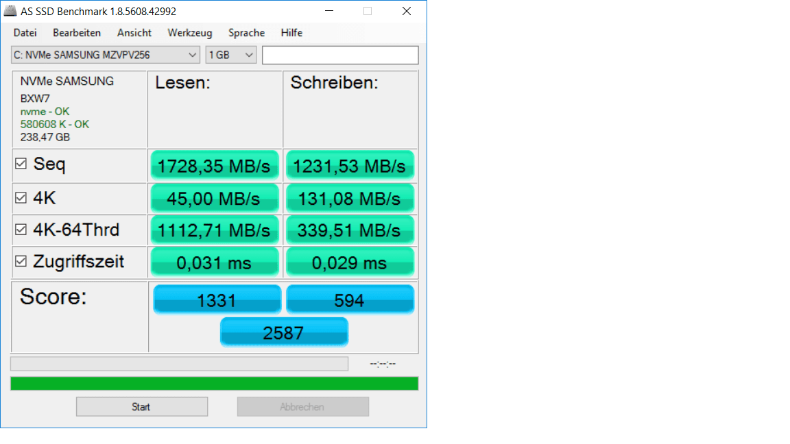

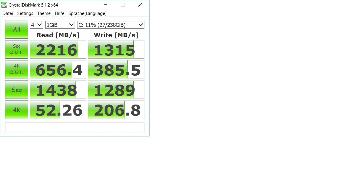

SID, wieso langsam? Die SM951-NVMe 256GB ist bei Geizhals mit "lesen: 2150MB/s • schreiben: 1260MB/s" angegeben und bei CDM schafft sie das doch auch, AS-SSD macht zu kurze Zugriffe um vor allem auch die volle Leseperformance erzielen zu können, daher muss man solche PCIe SSDs besser mit CDM benchen. Also wo ist die zu langsam? 278 kIOPS lesend und 85k IOPS schreiben hat sie bei AS-SSD geschafft, bei CDM waren es lesend nur 164k IOPS, aber QD 32 ist für so eine SSD dann wieder zu wenig um die vollen IOPS zu erzielen und schrieben über 96k IOPS. Das ist ja der Punkt, diese SSDs brauchen sehr hohe I/O Last um wirklich mehr Performance als SATA SSD zu bringen. Viele Anwender haben so einen I/O intensive Anwendung gar nicht und profitieren daher kaum von derartigen SSDs.
Ok, dann passt wohl alles. neue Firmware konnte ich nicht installieren, war schon drauf.
@Holt, ja 500GB, bin noch die 512GB wie in den RAMschritten gewohnt, aber gibt es ja schon lange nichtmehr.

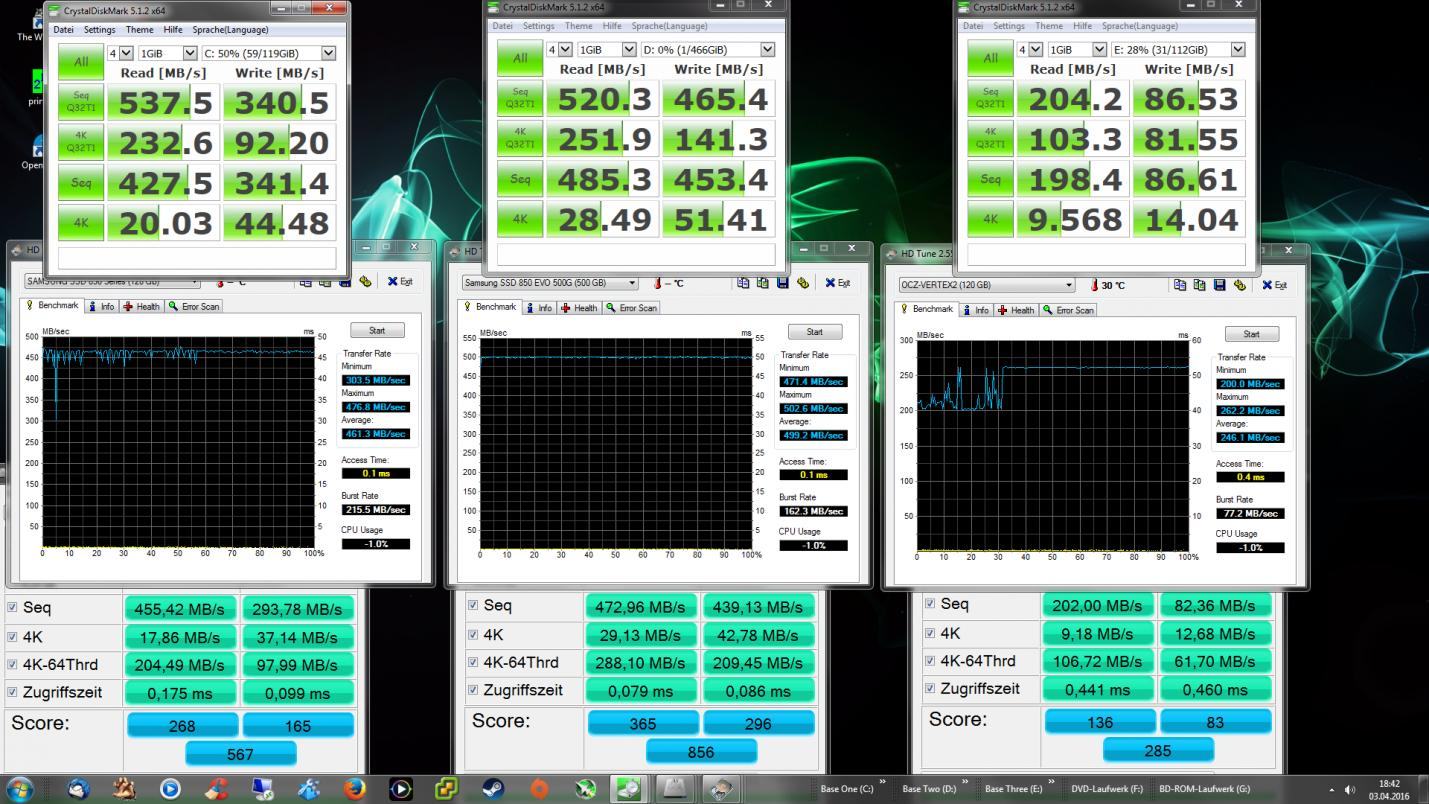

Drei Benchmarks pro SSD. Auch der AS. Woher diese teilw. Differenzen? Welcher ist am zuverlässigsten in seinem Ergebnis?
Ähm, die erste ist die Samsung 830 128 GB. Sieht man nicht genau.
