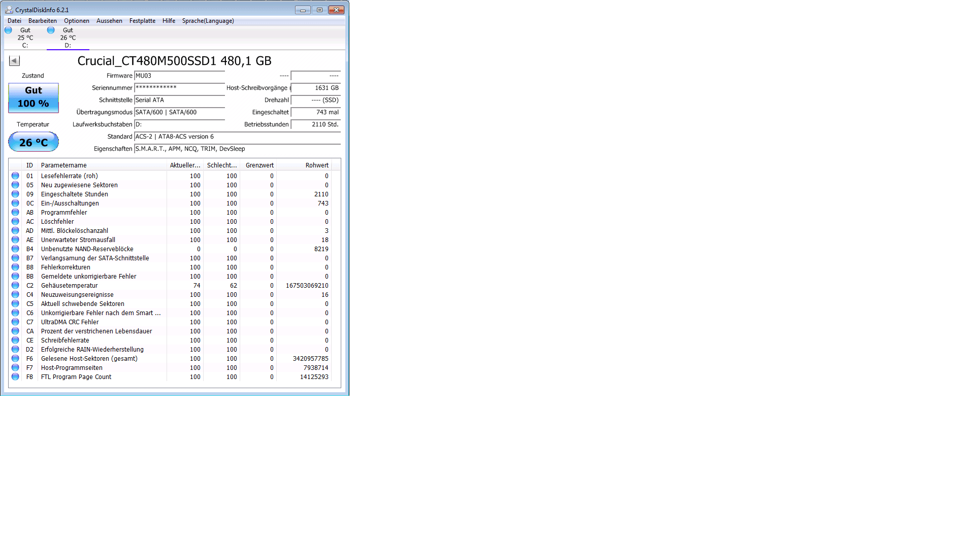

Crucial M500 480GB:
18.11.2015: Crucial M500 480 GB 18.11.2015.png 17.05.2014 (neu): Crucial M500 480 GB 17.05.2014 (neu).png
Mit der Crucial bin ich bis auf den Unterschied in der Zugriffszeit beim Lesen zufrieden. Bei der Samsung bin ich mir bei der Zugriffszeit und der Schreibrate nicht sicher. Ich hoffe ihr könnt mir die Fragen beantworten. Danke schonmal.
Hier sind noch die CDI Screens:
Samsung: Samsung SSD 830 CDI.png Crucial: Crucial M500 CDI.png
Vergiss die Zugriffszeit lesend, dass ist ein Bug im AS-SSD, siehe #1968 ff.:

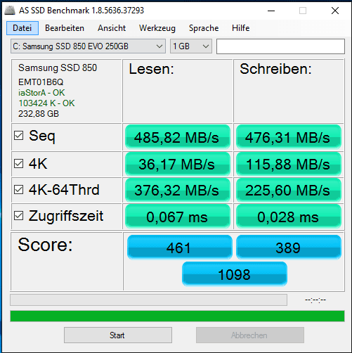

Samsung 850 EVO 250GB an einem B85M-Pro4:
Kann ich zufrieden ins Bett gehen?
Ehrlich? Die Werte alle so ok?
Dann gute Nacht oder wie die Israelis auf hebräisch sagen: לילה טוב! ;)

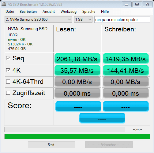

Samsung SM951 NVMe 512GB im NoName PCIe Adapter

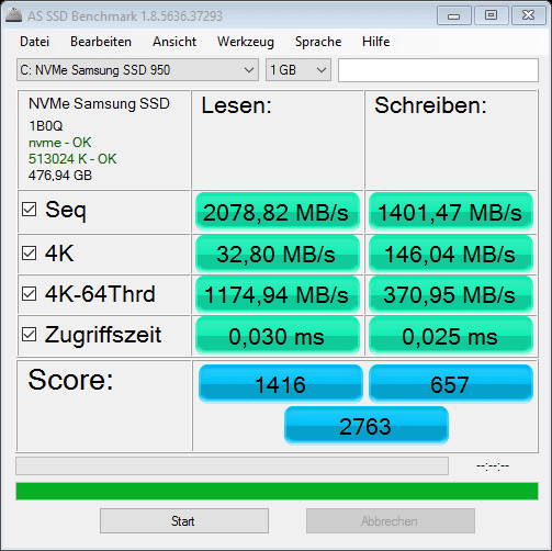

ich habe meine 950pro gerade getestet, bin soweit zufrieden nur die 4k (QD1) werte kommen mir mit 35mb/s etwas niedrig vor:
as-ssd-bench NVMe Samsung SSD 17.01.2016 01-26-22.pngas-ssd-bench NVMe Samsung SSD 17.01.2016 01-37-33.png
im bios war während der installation m2 mode sata express eingestellt, habs erst nachträglich auf nvme geändert. kann es daran liegen?
c states sind an, samsung nvme treiber ist installiert, win 10.
Die 4k hängen vor allem vom System und dessen Energiespareinstellungen ab, meine 950 Pro 512GB schafft 50,48MB/s bei 4k Lesend mit dem Samsung NVMe Treiber im Ultra-M.2 Slot des ASRock Z97 Extreme 6 mit i7-4790K@Stock. Was für ein Board hast Du?
habe ein asus z170-pro, die ssd ist direkt im m2 slot auf dem mainboard angeschlossen.

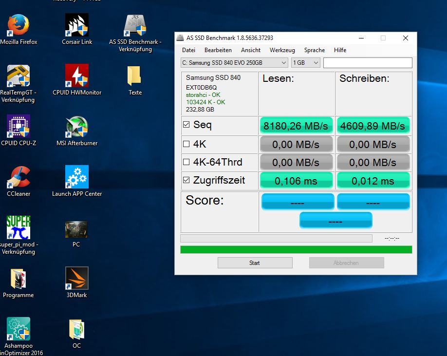

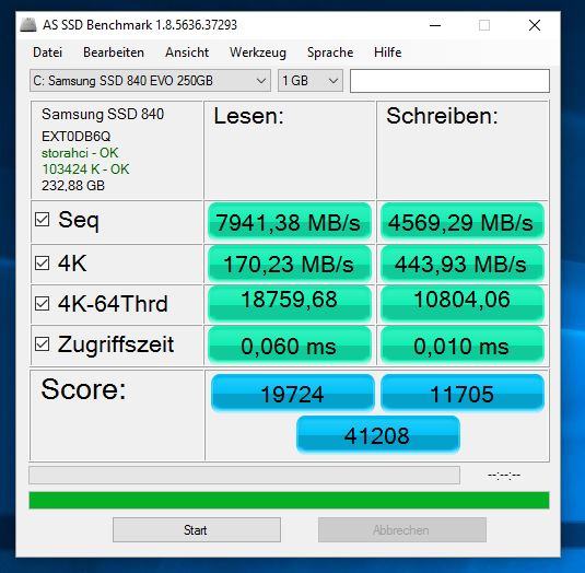

Hallo, wollte auch meine olle SSD Samsung 840Evo 250Gb mal hier zeigen.AS SSD 1.JPG
- - - Updated - - -
Das sind keine Ergebnisse der SSD sondern vom RAM.
Vermutlich mit Samsung Magician das System "optimiert"

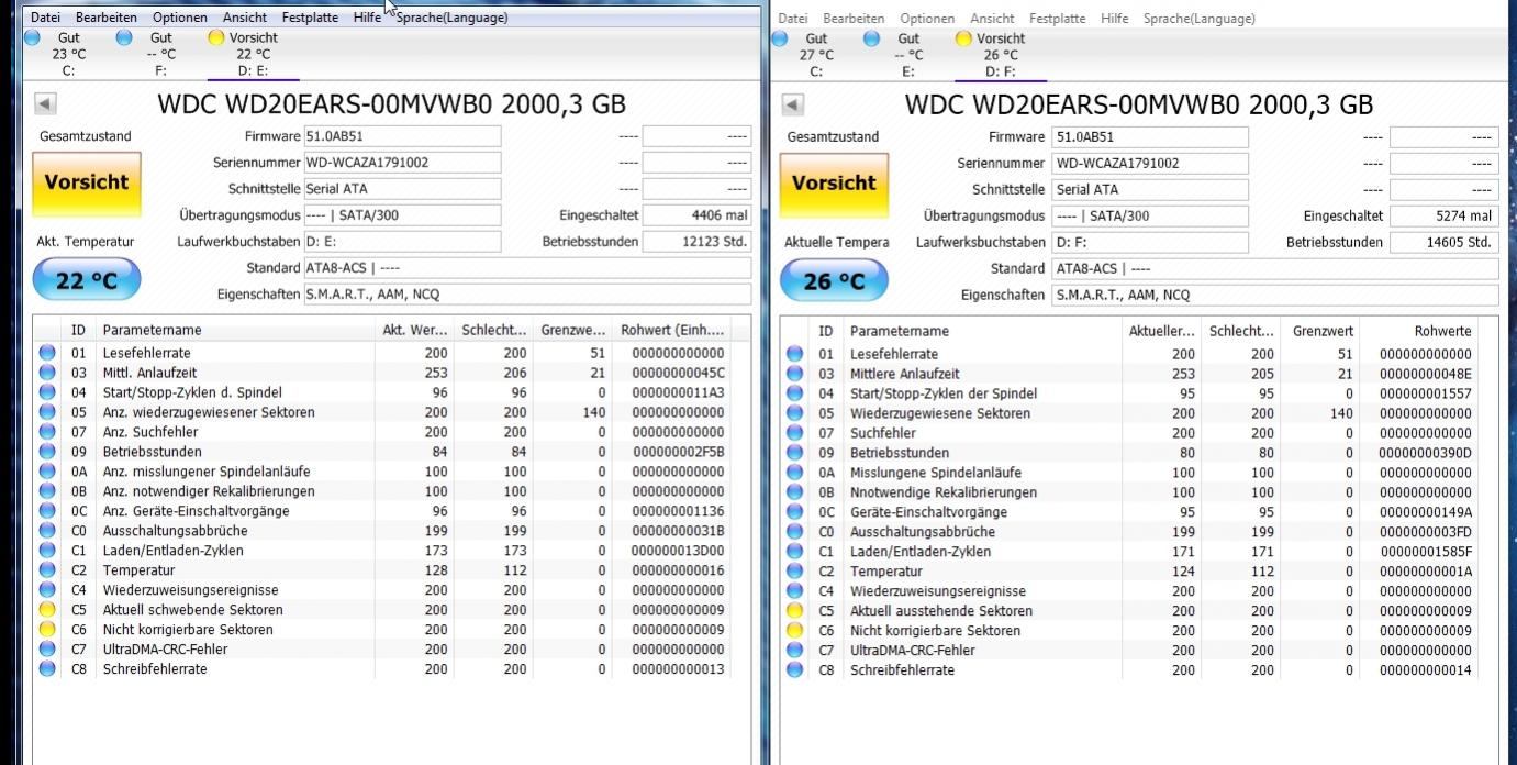

Hätte noch gerne Deine Meinung zu folgendem:
WD Green, zwischen links und rechts liegen 13 Monate. Sicherung ist vorhanden..

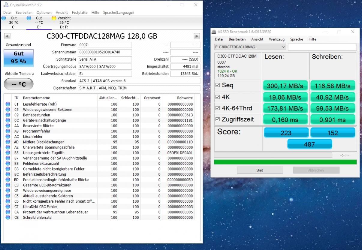

Eine Crucial C300, 5 Jahre alt..
Da gibt es 9 schwebende Sektoren und das offenbar schon länger. Schwebende Sektoren sind Sektoren deren Daten nicht mehr zur ECC passen, da gibt die Platte statt der Daten einen Lesefehler als Anwort wenn man versucht diese zu lesen. Das kann auch anderen Gründe als defekte Oberflächen haben, z.B. einen Stromausfall während eines Schreibvorgang der dazu führt, dass eben nicht die ganze Daten plus der neuen ECC geschrieben wurden oder wegen eines Stoßes oder Vibrationen ist der Kopf beim Schreiben aus der Spur gekommen und hat Daten auf der Nachbarspur überschrieben.
Die Controller merken sich die schwebenden Sektoren und prüfen die Daten nach dem erneuten Schreiben auf diese Sektoren, dann verschwinden diese einfach oder werden eben durch Reservesektoren ersetzt. Wenn es dann wiederzugewiesene Sektoren gibt, dann hatte die Oberfläche dort wirklich einen Schaden.
Die C300 ist ja noch fast neu, die 285 verbrauchten P/E Zyklen sind nur gut 5% der spezifizierten P/E Zyklen, die NANDs wirst Du bei der Nutzung nicht kaputtgeschrieben bekommen, wenn Du weiter nur 1% der spezifizierten P/E Zyklen pro Jahr verbrauchst.
