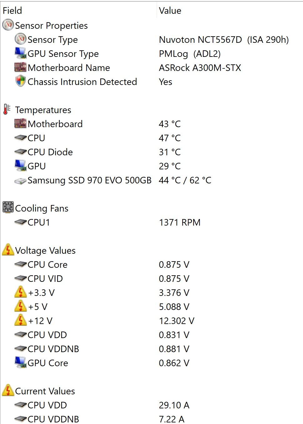

Mal eine Frage an euch. Sobald meine 3400G im Deskmini komplett ausgelastet ist, schnallen die Temperaturen ziemlich flott hoch. Ist das bei euch auch so?
Während die CPU Dioden Temperatur bei höchstens 74 C° bleibt, steigt die CPU Temperatur auf über 95 C° an und würde wahrscheinlich höher steigen.
Benutze zum auslesen Aida64. Welchen Unterschied gibt es da zwischen CPU und CPU Dioden Temperatur?
Benutze den AXP-90 inkl. jetzt dem Noctua NF a12x15 (mit ein wenig Geschick passt er tatsächlich rein). Habe den Kühler extra nochmal geprüft, sitzt alles stramm.

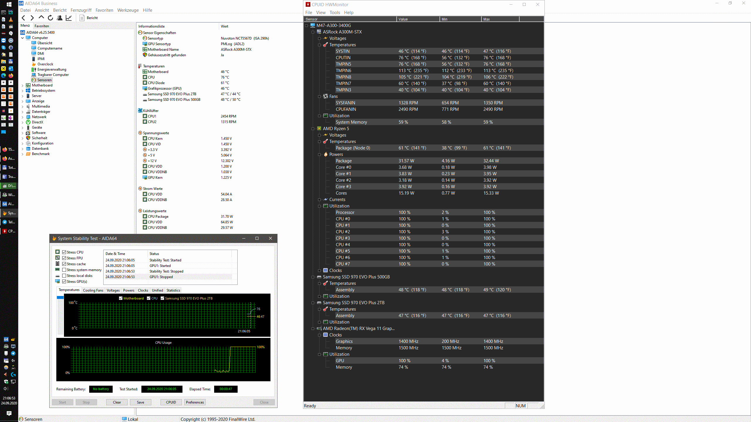

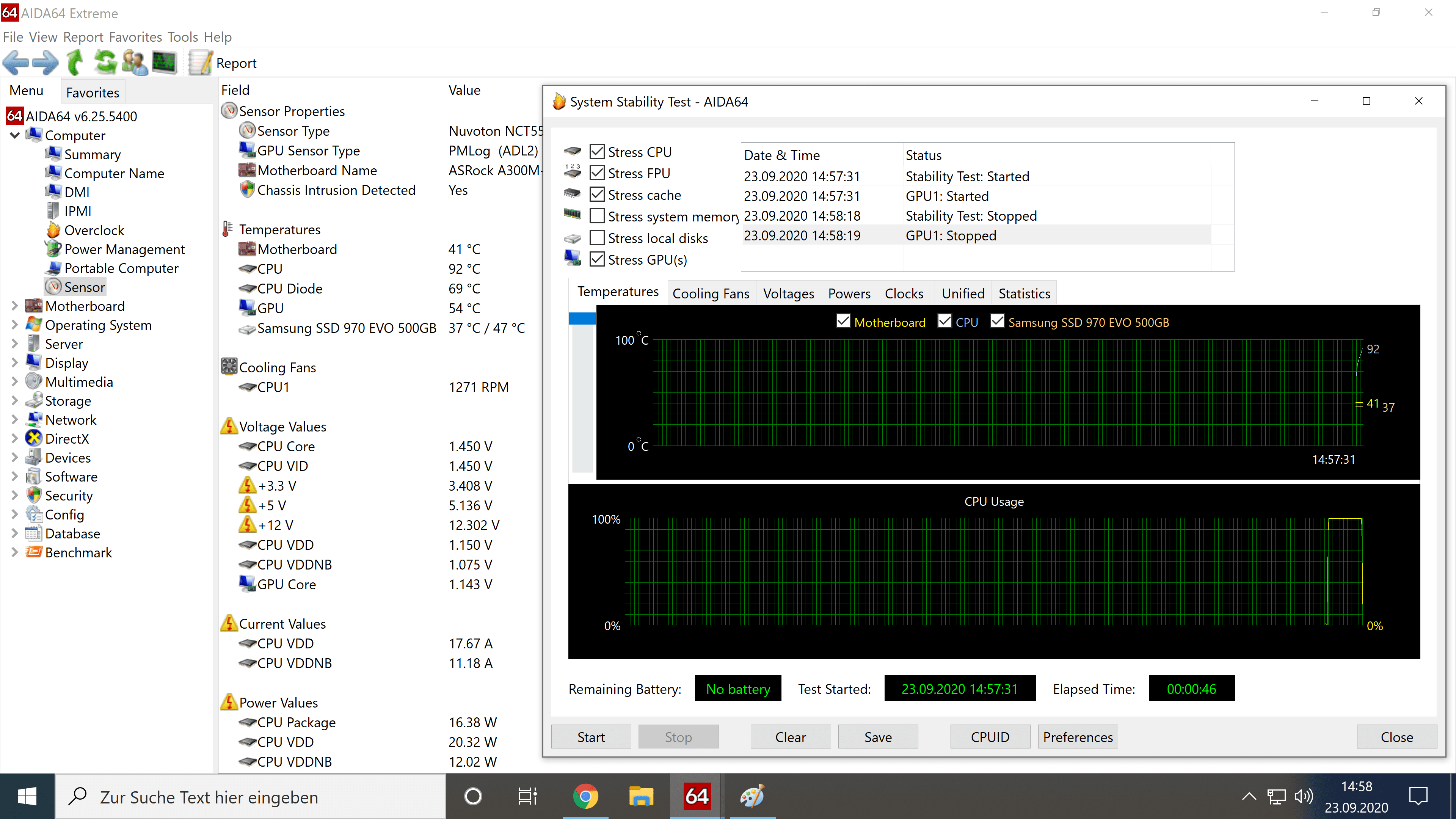

Hier ein Beispiel für das extreme Ansteigen der "CPU" Temperatur
Nimm mal testweise den Boost raus. Bringt deutlich geringen Temperaturen sowie Stromverbrauch.

#52 <-- Thermalright AXP-90 + Noctua NF-F12 PWM, 120mm
Ich habe ja bereits den 120mm Lüfter "im" Gehäuse. Glaube nicht dass da noch mehr frische Luft rein kann. Dachte da eher an eine Option, die ich vielleicht vergessen habe :d
Denke dein Lüfter dreht zu langsam.
Ist Lüfter per "anpassen" eingestellt ?
Deiner dreht mit nur 68,7%, meine beiden bereits mit ~90%.
Und noch dazu ist bei dir die CPU-Temp deutlich höher.
Daher dein Lüfter sollte bereits schneller drehen als meiner.
Oder zumindest gleich schnell.
bei dir:
Lüfter_1 --> 1271 (1850rpm max.) = 68,7 %
bei CPU 92°C
bei CPU Diode 69°C
bei mir:
Lüfter_1 --> 1315 (1500rpm max.) = 87,6 %
Lüfter_2 --> 2454 (2700rpm max.) = 90,8 %
bei CPU 76°C
bei CPU Diode 61°C

Hast Recht, deine Lüfter drehen schneller :d Hab die Temperaturen jetzt mit Liquid Metal und dem Verschieben des 120mm Lüfters innerhalb des Gehäuses etwas senken können. Hab jetzt höchstens 64C° an der CPU Diode und 84C° CPU.
