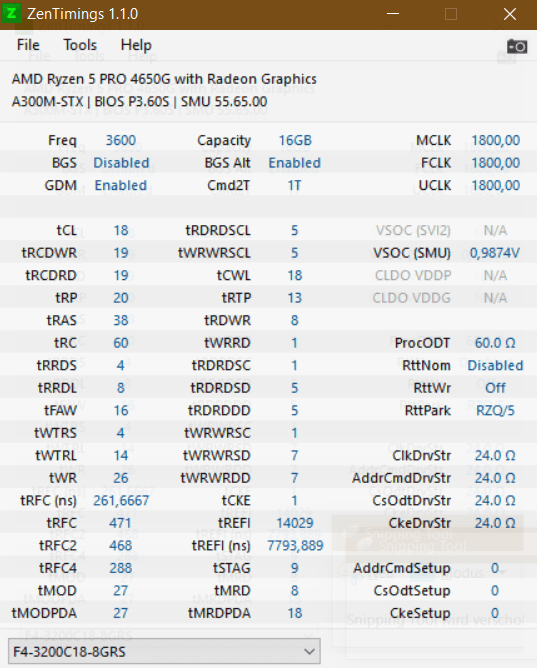

Habe meinen RAM (https://geizhals.de/g-skill-ripjaws-so-dimm-kit-16gb-f4-3200c18d-16grs-a1798071.html) erfolgreich auf 3600Mhz übertakten können. Läuft stabil und das System übersteht sämtliche stresstests.
anbei auch noch die ergebnisse vom aida64-benchmark, bei interesse da dann die *.txt-Endung entfernen (html-dateien können hier nicht hochgeladen werden)

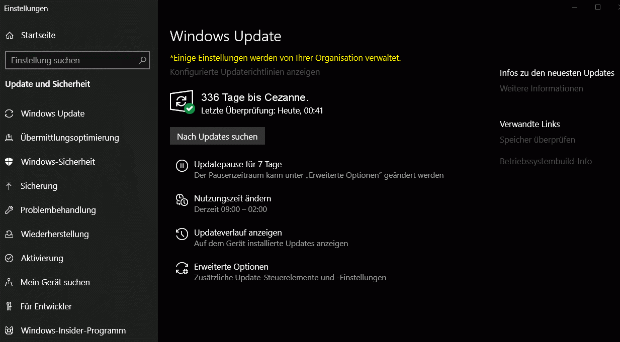

Bei mir meldet Windows Update die Tage bis AMD die Cezanne APU zum Verkauf anbietet ?
Ist das bei euch auch so ?
