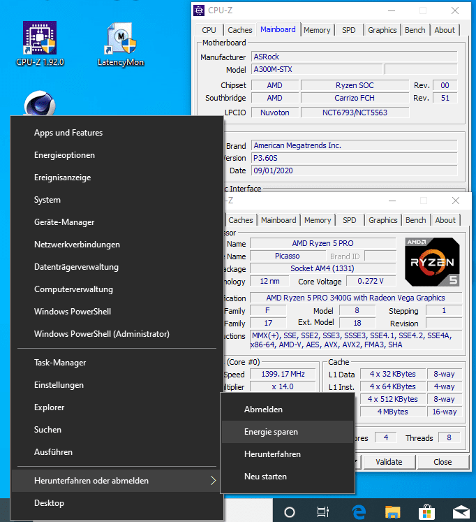

Pro 3400G funktioniert mit S3
danke für eine info diesbezüglich, dann kann man diese (schon länger) geäußerte vermutung über einen zusammenhang mit den pro-eigenschaften zumindest erst mal vergessen
  • Danke
Reaktionen: m47
@JZ_ Ich hab zwar keine solche Kiste, aber einfach mal Danke für deinen Support! :)
Ryzen 5 Pro 3400G

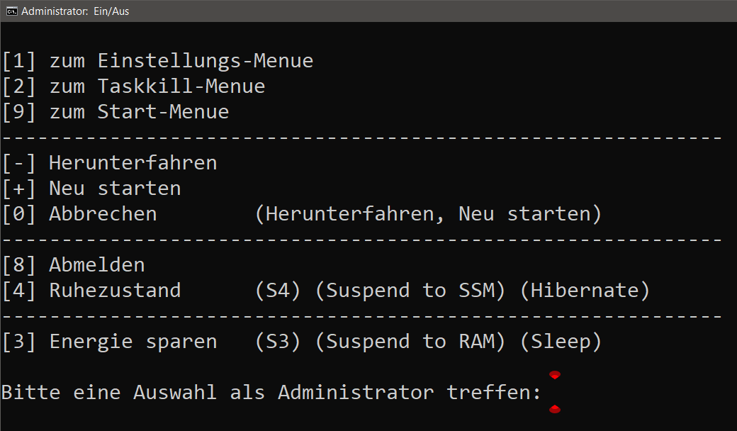

Ich nutze S3 ca. 5x pro Tag.
Mir dafür extra eine Batch-Datei geschrieben.
Die Batch-Datei öffne ich mit einer der programmierbaren Logitech-G-Tasten.
Die Zahl 3 ist unsichtbar voreingestellt.
Daher ich drücke die G-Taste, das Batch-Fenster öffnet sich innerhalb 200ms und drücke daraufhin die Return Taste und bin im S3.
Bei mir ist alles bis auf S3 deaktiviert.
Weil ich Windows-Sandbox häufig nutze ist Hybrider Standbymodus nicht möglich.
Da ich den Ruhezustand niemals nutze wurde der von mir per powercfg /h off deaktiviert.

Hier wer mein Batch-Script probieren möchte ...
Code:
@echo off
set "searchstring=Ein/Aus"
for /f "tokens=2" %%a in ('tasklist /V /FI "IMAGENAME eq cmd.exe" ^| find /i "%searchstring%"') do (
taskkill /pid %%a >NUL 2>&1
goto :END)
wmic process where name="cmd.exe" CALL setpriority 128 >NUL 2>&1
wmic process where name="conhost.exe" CALL setpriority 128 >NUL 2>&1
REM Idle:64 ; Below Normal:16384 ; Normal:32 ; Above Normal:32768 ; High Priority:128 ; Real Time:256
title Ein/Aus
REM - nicht sichtbar
set Taskkill__02=EXCEL.EXE
set Taskkill__03=firefox.exe
set Taskkill__04=MWSnap.exe
set Taskkill__05=OneLoupe.exe
set Taskkill__06=OUTLOOK.EXE
set Taskkill__07=TOTALCMD64.EXE
set Taskkill__08=WINWORD.EXE
set Taskkill__09=
set Taskkill__10=
set Taskkill__11=
set Taskkill__12=
set Taskkill__13=
set Taskkill__14=
set Taskkill__15=
set Taskkill__16=
REM - ist sichtbar
set Taskkill_02=EXCEL
set Taskkill_03=Firefox
set Taskkill_04=MWSnap
set Taskkill_05=OneLoupe
set Taskkill_06=OUTLOOK
set Taskkill_07=TOTALCMD64
set Taskkill_08=WINWORD
set Taskkill_09=
set Taskkill_10=
set Taskkill_11=
set Taskkill_12=
set Taskkill_13=
set Taskkill_14=
set Taskkill_15=
set Taskkill_16=
set Start__02=C:\totalcmd\TOTALCMD64.EXE
REM - ist sichtbar
set Start_02=Total Commander (x64) 9.51
:Hauptmenue
cls
echo.
echo [1] zum Einstellungs-Menue
echo [2] zum Taskkill-Menue
echo [9] zum Start-Menue
echo ------------------------------------------------------------
echo [-] Herunterfahren
echo [+] Neu starten
echo [0] Abbrechen        (Herunterfahren, Neu starten)
echo [8] Abmelden
echo [4] Ruhezustand      (S4) (Suspend to SSM) (Hibernate)
echo [3] Energie sparen   (S3) (Suspend to RAM) (Sleep)
echo.
set asw=3
openfiles >NUL 2>&1
if %ERRORLEVEL% EQU 0 (
    set /p asw="Bitte eine Auswahl als Administrator treffen: "
) ELSE (
    set /p asw="Bitte eine Auswahl als %username% treffen: "
if %asw%==1 goto Einstellungsmenue
if %asw%==2 goto Taskkillmenue
if %asw%==9 goto Startmenue
if %asw%==- goto Hauptmenue_2
if %asw%==+ goto Hauptmenue_3
if %asw%==0 goto Hauptmenue_4
if %asw%==8 goto Hauptmenue_5
if %asw%==4 goto Hauptmenue_6
if %asw%==3 goto Hauptmenue_7
goto END

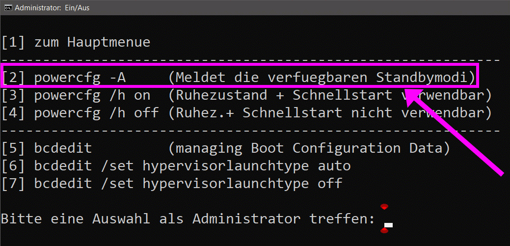

:Einstellungsmenue
cls
echo.
echo [1] zum Hauptmenue
echo [2] powercfg -A     (Meldet die verfuegbaren Standbymodi)
echo [3] powercfg /h on  (Ruhezustand + Schnellstart verwendbar)
echo [4] powercfg /h off (Ruhez.+ Schnellstart nicht verwendbar)
echo [5] bcdedit         (managing Boot Configuration Data)
echo [6] bcdedit /set hypervisorlaunchtype auto
echo [7] bcdedit /set hypervisorlaunchtype off
echo.
set asw=1
openfiles >NUL 2>&1
) ELSE (
if %asw%==1 goto Hauptmenue
if %asw%==2 goto Einstellungsmenue_2
if %asw%==3 goto Einstellungsmenue_3
if %asw%==4 goto Einstellungsmenue_4
if %asw%==5 goto Einstellungsmenue_5
if %asw%==6 goto Einstellungsmenue_6
if %asw%==7 goto Einstellungsmenue_7
goto END

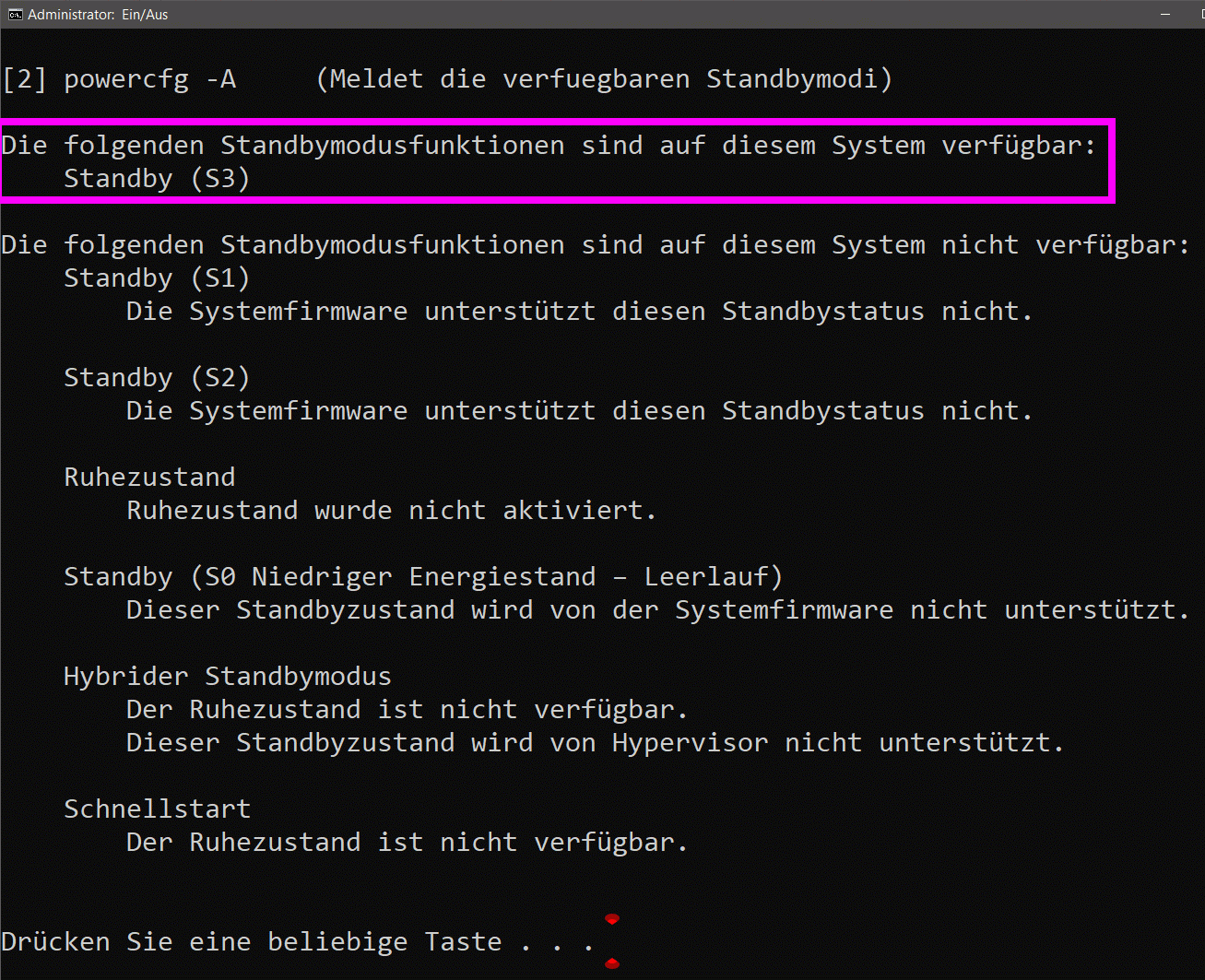

:Einstellungsmenue_2
cls
echo.
echo.
powercfg -A
echo.
pause

bcdedit
echo.
pause
:Einstellungsmenue_6
cls
echo.
echo.
echo.
pause
:Einstellungsmenue_7
cls
echo.
echo.
echo.
pause

Naja, läuft dann wohl zwangsweise auf B550 ITX + Renoir hinaus, die Beschränkung bzgl. S3 las sich ja in JZs Post so, als ob die ausschließlich A300/X300 betrifft.
Boards mit Chipsatz und Renoir BIOS haben kein S3 Problem und läuft einwandfrei. Wer da gepennt hat, weiß ich leider nicht. Da die Pro 3400G und alle anderen 2000/3000 APUs mit S3 funktioniert, liegt es nicht nur am A300/X300.
Was ist denn beim ASUS HTPC mit Renoir, die haben doch auch X300 SoC oder ?
Nachtrag:
Habe jetzt nochmals wegen S3 und Renoir und den technischen Hintergrund nachgefragt, kann aber sein, dass es seitens AMD auf NDA ist :/
Da Frage ich mich aber jetzt wozu man bitlocker usw. Nutzt wenn man den Rechner ehh nur in s3 lässt
der rechner wird bei längerer abwesenheit und über nacht heruntergefahren. standby habe ich mehrfach täglich verwendet, wenn ich mal für kleinere Zeiträume den PC nicht nutze.
der Stromspar Aspekt zieht dann einfach nicht wenn man stattdessen ein anderen Rechner nimmt der wesentlich mehr Strom beim arbeiten zieht.
das Argument verstehe ich ehrlich nicht, ich nutze keinen "anderen Rechner" während der Deskmini im standby ist...
jedes Mal den ganzen Ram auf die SSD dumpen, wenn man den Rechner Abends schlafen legt.
ich weiß dass man SSD als normaler nutzer kaum totgeschrieben bekommt, gebe ich zu. aber wenn ich mal zusammenrechne: bislang habe ich den PC bestimmt 10x am Tag in den Standby versetzt. Würde ich nun jedes Mal den Ruhezustand verwenden, hätte ich 16GB x 10 x 365 = 58TB/Jahr völlig unnötige Schreibvorgänge, das ist ein vielfaches der daten, die ich sonst schreibe
die Alternative - wie ich es auch jetzt handhabe - ist halt nun den PC bei kürzeren Unterbrechungen einfach durchlaufen zu lassen. braucht dann wie gesagt 10x mehr strom.
es ist halt individuell. und da stimme ich - für meinen anwendungsfall! - wortwörtlich zu:
Ist ja schön, wenn man auf suspend to mem verzichten kann, aber in meinem use case ist das eben essentiell. Und ich wüsste nicht, warum ich so eine krasse Einschränkung (für mich), bzw. so einen Rückschritt in Kauf nehmen sollte, bei einer Sache, die schon mein (Retro) Rechner mit Athlon XP beherrscht
danke!
Die Renoir mit APUs basieren auf Zen 2. Vielleicht hat das bei den APUs etwas mit dem rdrand und rseed Bug zu tun. Vielleicht Patch vergessen, einfach deaktiviert...?
Wie der Zufall so spielt: AMD doktert an den eingebauten Zufallszahlengeneratoren gleich mehrerer Prozessorgenerationen herum. Der Bug in der RDRAND-Funktion des aktuellen Ryzen 3000 sorgte für Ärger, weil deshalb einige Linux-Distributionen nicht booten wollten und manche Windows-Programme den Start verweigerten. Das ließ sich zwar durch BIOS-Updates beheben, bescherte der Linux-Gemeinde jedoch ein Déjà-Vu: Bereits im Februar war beim Einsatz einer neuen systemd-Version aufgefallen, dass die RDRAND-Funktion einiger älterer AMD-Prozessoren nach dem Aufwachen aus dem Standby versagte.
Daran könnte ebenfalls das jeweilige BIOS schuld haben, falls es beim schnellen Standby-Start vergisst, auch RDRAND wieder zu aktivieren – anders als beim Neustart. Der sogenannte S3-Resume-Bootpfad ist seit 20 Jahren berüchtigt für Pannen und Sicherheitslücken. Unklar ist bisher aber, ob AMD geschlampt hat oder die jeweiligen Mainboard-Hersteller, die ihre BIOSe nicht gründlich genug testen. Jedenfalls holte AMD nun den Holzhammer raus, um die RDRAND-Funktion bei jüngeren Bulldozer-Prozessoren (Typ 15h ab Excavator) und einigen Billigprozessoren (ab Puma, Typ 16h 30h-3Fh) zu „reparieren“: Ein Kernel-Patch schaltet RDRAND unter Linux schlichtweg ab.
Quelle
AMD will kaputte Zufallszahlen auf alten CPUs verstecken
