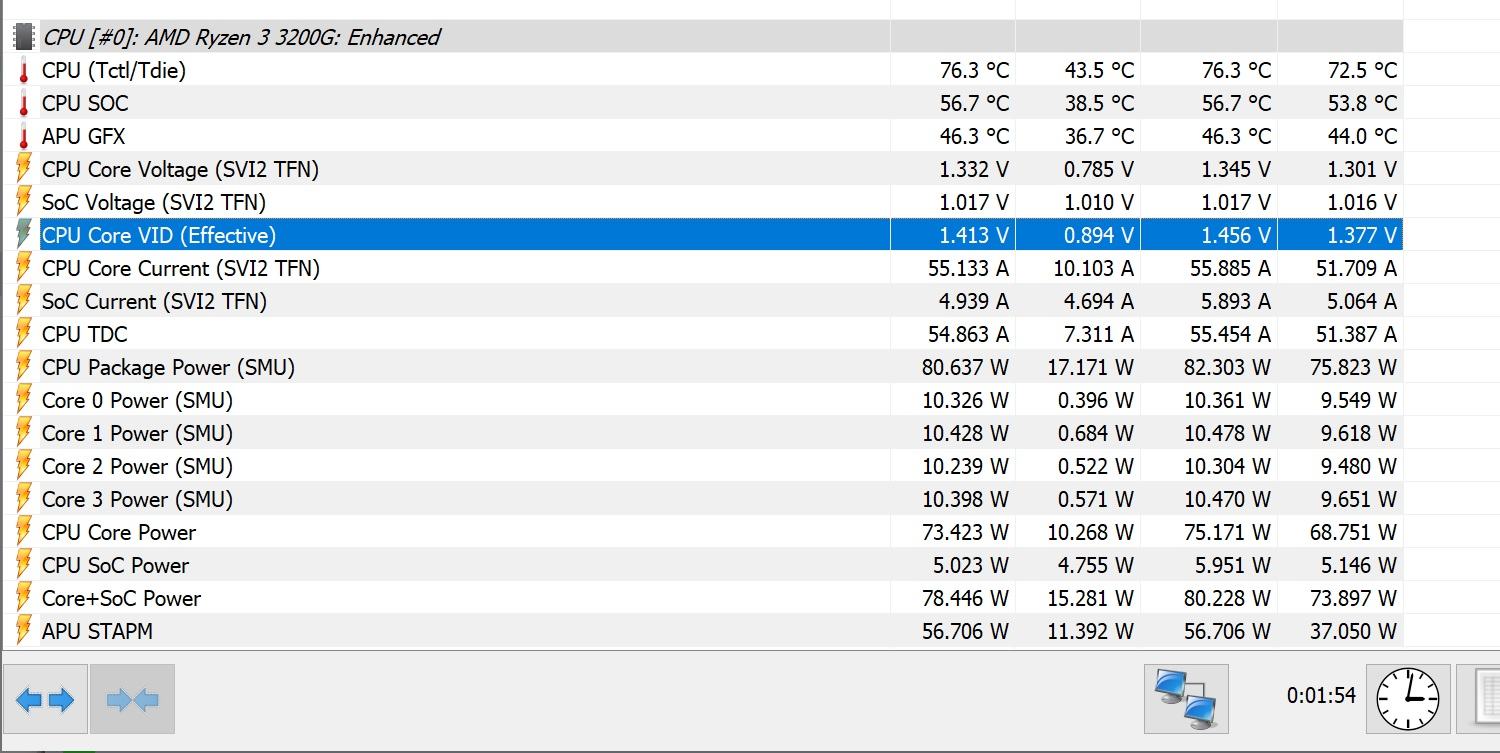

Ich besitze das X300 seit letzter Woche und betreibe es mit einem 3200G.
Was bei mir einfach nicht klappen will ist das Undervolting. Egal was man einstellt, die Apu wird mit mit 1.4V betrieben laut CoreTemp. Wenn Prime95 läuft wird 0.75V angezeigt. Werd ich nicht schlau daraus. Aber hab mir dann die Anleitung runtergeladen von Asrock und irgendwie wird da ein anderes BIOS beschrieben. Die ganzen AMD Funktionen sind im 1.40 nicht vorhanden. Werde morgen mal den Support danach befragen.
Nimm doch bitte HWinfo64 zum auslesen der Spannungen. In HWinfo der CPU Core Voltage (SVI2) Sensor gibt üblicherweise sehr genaue Werte aus.
Coretemp ist alles andere als zuverlässig wenn es um AMD CPUs geht.
Hab ich auch zur Hand, doch auch hier das gleiche. Egal was ich einstelle SVI2 steht bei 1,33V. Die Spannung vom SoC verändert sich auf das was man im BIOS einstellt. Auch ist es immer noch so, wenn man das BIOS verlässt, starte der X300 nicht mehr. Zeigt nur die Tastenkürzel für BIOS, Boot etc. Muss dann ausschalten und neu einschalten.

Hast du das 1.46 Beta Bios welches du bei JZ runterladen kannst schon probiert?
