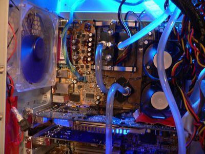

meine wakü läuft im prinzip seit den P4P800/Northi/Pressi unverändert bis auf ein paar modifikationen für den Pentium M.
Bridge da habe ich sogar die klammer vom Alublock genommen, hält Bombenfest!
So sah es mit den Pentium M aus, unterschied CPU jetzt halterung aus V2A!
