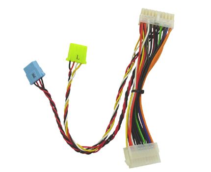

OCZ DDR Booster Diagnostic Device:
Genau! Dieses nette Teilchen passt in einen DIMM Slot und gibt per Drehregler bis zu 3,9 V Spannung auf die RAMs.
Einbau:
Das beigelegte Kabel wird in den 20poligen ATX Netzanschluss des Mainboards eingesteckt und dann mit dem entsprechenden Kabel des Netzteils verbunden. Der RAM Booster holt sich seinen Strom also ohne Umwege direkt vom Netzteil.
Leider passt er wegen seiner etwas dickeren Bauart nur in die (schwarzen) DIMM Slots 2 oder 4. Somit kommt eine Versorgung zweier Riegel in den wesentlich performanteren schwarzen DIMM Slots leider nicht in Frage.
Der Einbau funktioniert problemlos. Der RAM Booster rastet wie ein ganz normaler RAM Riegel ein. Nun müssen nur noch die beiden vom Adapterkabel abzweigenden Stromkabel in die farblich gekennzeichneten Kontakte gesteckt werden. Fertig!
Kleiner TIPP: Verbindet erst die beiden Stromkabel mit dem RAM Booster, da doch etwas Druck zum Einstecken nötig ist, bevor Ihr den RAM Booster in seinen DIMM Slot steckt.
Betrieb:
WICHTIG: Stellt sicher, dass der Drehregler ganz links (Volldrehung gegen den Uhrzeigersinn) am Anschlag steht. Andernfalls könnte es passieren, dass sich Eure heißgeliebten Riegel schon beim ersten Start verabschieden. :(
In der Gebrauchsanweisung wird darauf hingewiesen, dass man die Spannung möglichst nicht unter Windows verändern sollte, da dies eventuell zu Abstürzen bzw. Freezes führen kann. Vielmehr wird empfohlen, nach dem Start des Rechners das BIOS aufzurufen und unter dieser "Oberfläche" den RAM Booster auf den gewünschten Wert einzustellen.
Beim ersten Start dauert es ein wenig, bis die LEDs des RAM Boosters die korrekte Standard-Spannung anzeigen. Bei einer Anzeige von 2,8 V stabilisierte sich bei mir der Wert. Nach dem in der Gebrauchsanweisung empfohlenen Neustart wird der korrekte Wert von 2,8 V anzeigt. Nun kann man die gewünschte Spannung mit dem Drehregler per Rechtsdrehung einstellen.
