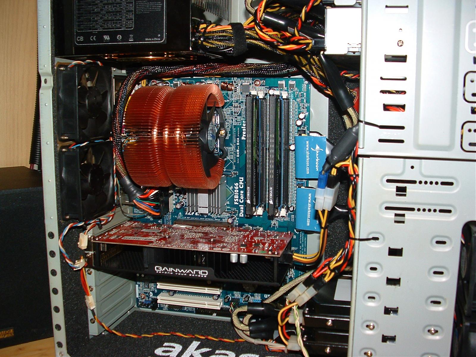

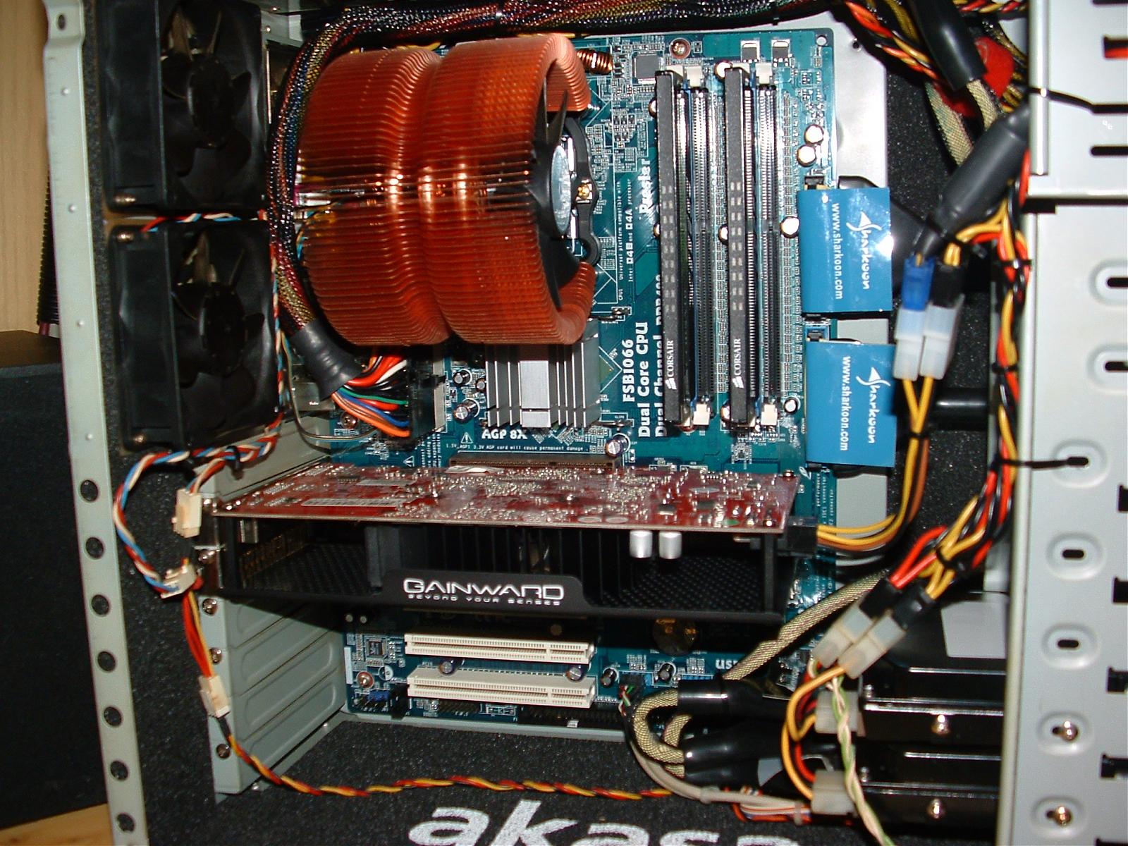

Hi Capt. Duke
Hi hi, nein, die sind nicht seitenverkehrt. Das ist ein Aerocool Baydream. Das ist auch für BTX boards vorbereitet. Du siehst ja, dass der Prozessor unten und die Graka oben ist. Ich habe mir damals gesagt, das es vielleicht besser ist, falls sich die Norm doch nochmal etabliert. War ja wohl nichts.
Aber das das Netzteil unten liegt, ist echt nicht schlecht. Man braucht kein Kabelmanagement, weil die Dinger partout nicht nach oben hängen. :d
Die Raumaufteilung finde ich auch optimal.
Das Frotteetuch ist natürlich kein mod, sondern der erste Testlauf mit Komponenten, die grade sämtlich neu (Proz + Brenner), frisch umgebaut (Grakakühler) oder noch nicht zusammen gelaufen sind (NT + mobo).
