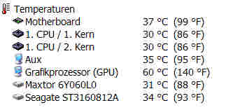

@Capt. Duke, woher weisst Du das?
Ich hatte bisher angenommen, dass die Aux-Temp, die Everest anzeigt, die NB-Temp ist.
Das mit dem fehlenden NB-Sensor war meine Annahme, denn im Board-Manual steht nur was von " Monitor - Chassis Temperature Sensing" s.u.

Dieser Sensor kann vom Prinzip her überall auf dem Board sein. Wenn Du Dir mal unter Everest das Symbol vor aux ansiehst hat das gar nichts mit nem Chip zu tun, sieht eher aus wie ein Monitor oder so. Aux ist einfach nur ein Platzhalter für etwas Unbestimmtes. Es könnte sich vielleicht auch um die Temperatur des Rams handeln, die fehlt seltsamerweise bei der Everest-Anzeige.
Mit anderen Worten k.A. vielleicht wissen andere besser Bescheid als ich?
MfG Duke
Weiter vorn im Thread wird vermutet daß AUX ein Sensor unter dem CPU-Sockel ist, die hier geposteten Temperaturen scheinen das zu bestätigen. Im Schnitt ist die AUX-Temperatur ca. 6 - 8 Grad höher als die Core-Temperatur.
Geht aber richtig runter, sobald ein Lüfter in Richtung mobo/graka bläst.
yap bei mir auch so , andere Graka wirkt da auch mächtig auf das Spiel der Temps ein , bei einer 1950 er hat mein Aux Temp 8-10 Grad mehr als mit einer 6600GT , ka ob daran liegt das bei der ATI die Kühlplatte an der Rückseite direkt die Hitze auf den HR 05 befördert oder nicht.
Und um ehrlich zu sein ich pers nehme die Aux auch als Indikator für die NB Temp wobei 38 Grad da ja schon himmlisch wären :p Da kommt der HR05 gefühlt , schätzungsweise auf die 40 Grad oder mehr . Da will ich garnicht wissen wieviel der Chip darunter dann wirklich hat.
@ daederatz ähm ja bei mir nicht, da isser ca 10-15 Grad niedriger als die Core Temp.
Und ja mein Prozzi hat schon immer die Temps gehabt gehen mit TAT aber auch nur auf max 53 Grad

Ich glaube ProCell hat da grade etwas interessantes geschrieben.
Wenn diese Temp so sehr von der verwendeten Graka abhängt, könnte es glatt die Umgebungstemperatur von den zwei ominösen mosfets, hinter dem AGP slot, sein.
Eine Graka viel Strom, andere wenig. Die könnten sich da schon was bei gedacht haben.
Wie, Du hast 46° idle und 53° unter Vollast? Das wäre ziemlich seltsam, bei mir ist die Spanne zwischen idle und 1h Prime95 um die 25° (Idle in den letzten, warmen Tagen so 33-34°, Vollast knapp unter 60°).
Vielleicht checkst Du die Temps mal mit dem Tool aus der letzten C'T, das angeblich das einzig zuverlässige ist CPUTempWatch Download
Allgemein ist die Verwirrung beim Temperatur auslesen der E4xx allerorten ziemlich groß ;)

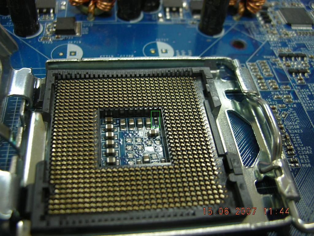

Hallo zusammen,
hab die Antwort von Asrock bekommen, wo genau auf dem Board sich die Temp-Sensoren befinden, es gibt wohl nur zwei, einen für die CPU und einen für das Mainboard, die ja auch beide im Bios angezeigt werden.
Meine Frage an Asrock:
my Everest Ultimate Edition program says while temperature sensoring that there is an Aux sensor. Where is this sensor exactly located on the motherboard?
You can answer in english or german, thank You so far.
Asrocks Antwort:
Hello,
Pictures make it easy to explain, so…
CPU temperature sensor: Attached file “CPU.jpg”.
Motherboard temperature sensor: Attached file “motherboard.jpg”.
Best regards,
ASRock Support
Die NB scheint tatsächlich keinen Sensor zu haben. Also haben wir immer noch keine Ahnung, was es mit dem omiösen Aux-Sensor auf sich hat, den Everest anzeigt.
@Capt. Duke, thanx für deine Mühe.
Ist schon sehr seltsam mit der Aux-Temp.
Es muß doch irgendwo einen dritten Sensor geben, sonst könnte Everest Den doch nicht anzeigen.
Oder zeigt Everest 2x den gleichen Sensor an?
Kannst Du nichtmal einen Snap von Everest an Asrock schicken, damit Die überhaupt wissen, was wir meinen?
ablev
@ablev
Wir hatten wohl dieselbe Idee, E-Mail mit Bildchen ist schon an Asrock unterwegs, zumal die Werte von Motherboard-Temp und Aux-Temp verschieden sind, was ja auf einen zusätlichen Sensor schließen läßt:

Auf die Idee mit dem 2maligen Auslesen des gleichen Sensors bin ich gekommen, weil die Temps bei mir eigentlich immer ziemlich gleich sind und sich höchstens mal um 1-2 Grad unterscheiden, als wenn Everest den gleichen Sensor leicht zeitversetzt ausliest.
Da mir nichts besseres einfiel, habe ich die Aux-Temp in NB-Temp umgetauft.

Die Aux-Temperatur von Speedfan ist kein Sensor sondern wird wahrscheinlich zur Kalibrierung der anderen Software-Sensoren benötigt. Oder damit wird errechnet, wie hoch die Caseinnentemp sein könnte. Macht euch darüber bitte keine Gedanken. Ich hab auch schon AUX-Werte von 128° gesehen...
Das die NB keinen Sensor hat, hätte ich euch auch sagen können. Im i865 ist keiner, und ASRock wird da kaum einen dranbastlen, vorallem nicht bei einem Budgetboard.
