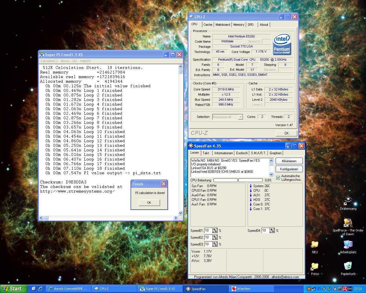

Im Moment rennt der E5200 bei FSB 250 mit 3.125 GHz völlig stabil. 3DMark 06 und SuperPi laufen durch. Die Spannungen für CPU, RAM und GraKa sind auf LOW.
Morgen werde ich mal etwas an der FSB-Schraube drehen. :xmas:
Gruss Andi
PS: Die Vid kann ich leider nicht nennen, da ich die CPU als Bulk-Version gekauft habe.
Es gibt ja Proggis, die das anzeigen. ;) Also später mehr dazu. Ausserdem brauchst du ja nur bei cpuz nachsehen, was da an Spannung angezeigt wird.

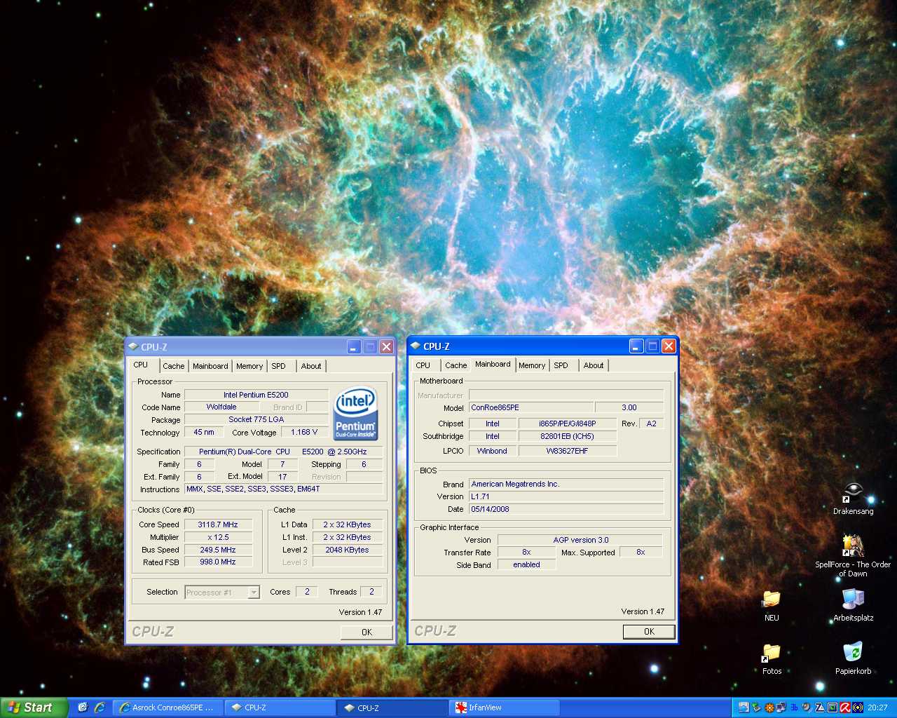

Kann mir Einer von Euch mal´nen Snapshot von CPU-Z machen, auf Dem die CPU-Seite und die Motherboard-Seite nebeneinander zu sehen sind?
Hab´nen Streitfall, bei dem mir nicht geglaubt wird, dass der E5200 mit´nem 865PE Chipsatz zusammen läuft.

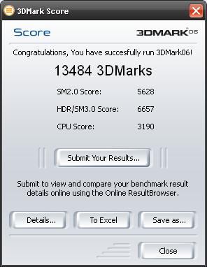

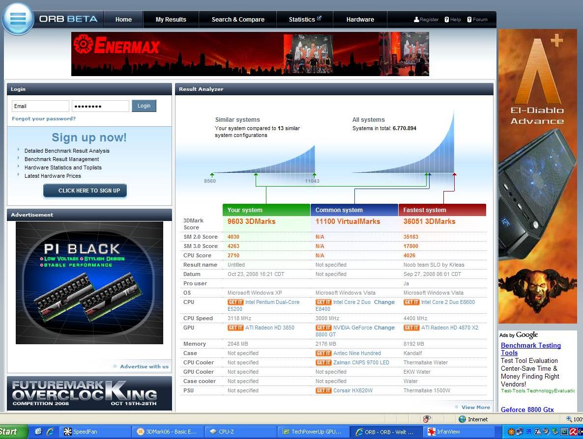

3DMark06
Guten Abend!
Habe mal den 3DMark06 durchlaufen lassen:
Ist ganz ok, oder?
Laut SpeedFan 4.35 laufen die Cores im Idle mit ca. 37 C. Unter Load haben sie laut SpeedFan Log maximal 48 C erreicht.
Das ist genial, vor allem wenn man bedenkt, dass ich den Kühler vom E4300 einfach auf den E5200 gesetzt habe, OHNE den E5200 vorher mit Wärmeleitpaste zu bestreichen. :xmas:
Gruss Andi
PS: Bei den RAM Timings (momentan 2,5 4 4 8) und an der FSB-Schraube (momentan 250 MHz) könnte ich locker noch etwas drehen. Die GraKa läuft auch nur mit Standardtakt.
:banana:

3Dmark points: 13484

Hut ab!
Hallo Dracal2002,
das ist ja ein SUPER-ERGEBNIS! :hail:
Was für RAM-Timings hast Du eingestellt? FSB? Wie in Deiner Signatur zu sehen?
Gruss Andi
