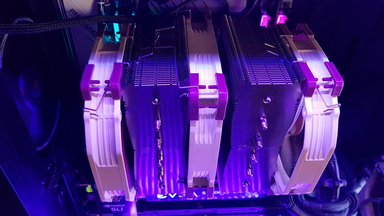

Hab mal Bild von meinen gemacht.
Wer ein Großes Gehäuse hat kann den Lüfter schön weit nach oben schieben.

Trotzdem ist es auch bei 2 Lüftern minimal schlechter weil nun der vordere Lüfter keine Luft mehr unter den Kühler bläst...
Muss er auch gar nicht, das übernimmt der mittlere Lüfter. Abgesehen davon ist es nicht notwendig, außer man hat beim Board am falschen Ende gespart.
So bekommt der mittlere Lüfter aber nur heiße Abluft vom 1. Tower statt kühlerer Luft vom vorderen Lüfter. ;)
Denk noch mal darüber nach, woher der unten aus den Kühltürmen herausragende Lüfter seine Luft bekommt, die er unter dem Kühler hindurch befördert. Ganz sicher nicht aus dem ersten Kühlturm. Es gibt auf der Produktseite des NH-D15S sogar eine Abbilung dazu ;)
Nicht wärmer als mit einer AIO. Alles schon durchgemacht.
