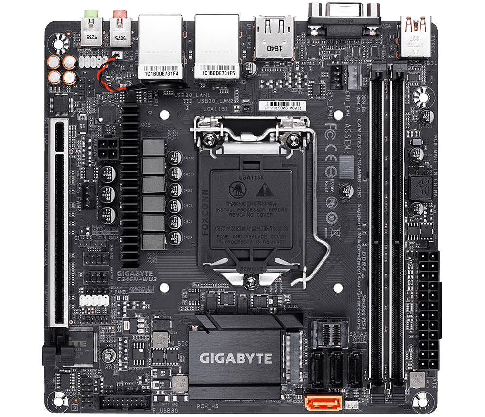

Ich habe übrigens noch ein Board gefunden. Das Gigabyte C246N-WU2 war nirgends in den News und bei Geizhals ist es nicht bei 1151, sondern Xeon gelistet, weshalb ich es gar nicht im Blick hatte:
Laut Anleitung werden keine Ports geshared (außer wenn M.2 eine SATA und keine NVMe SSD ist) und die M.2 ist so clever positioniert, dass sie die volle Länge besitzt! Und was mir auch sehr gut gefällt: Es hat eine normale ATX Strombuchse und braucht daher keinen Adapter. Außerdem brauche ich kein Oculink Kabel. Die sind nämlich echt teuer bzw ich habe ein SAS Kabel bereits hier.
Ich habe beide bestellt und vergleiche die Tage dann auch mal den Verbrauch. Das Gigabyte ist aber klar mein Favorit.
