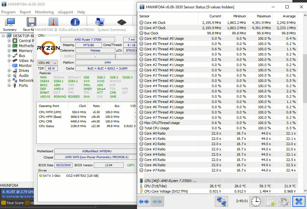

Gibt es schon was neues, wann das Boost-Verhalten "zuverlässiger" funktioniert oder ist dies beim X570 einfach noch nicht im Griff?
Ein und der selbe 3700X boostet bei mir auf einem spießigem ASRock Rack X470D4U zuverlässig einzelne Kerne auf 4,4 GHz mit dem kleinen Noctua U9S, auf dem X570 Taichi mit deutlich stärkerem U12A hab' ich den 44er Multi noch nie gesehen.

Das AGESA 1.0.0.3 scheint tatsächlich noch 'ne Macke brzüglich Boost-Frequenzen zu haben; gegen die gemeldeten Temp-Sensor-Bugs habe ich von ASRock Rack ein noch nicht veröffentliches BIOS für das X470D4U erhalten, das auch die AGESA-Version von 1.0.0.2 auf 1.0.0.3 anhebt und statt 44 ist nun wie beim ASRock X570 Taichi 43,75 der maximale Multiplikator, der erreichbar ist (alles Auto/Default).
Dafür ist das Multi Core-Boost-Verhalten ein klein wenig besser geworden.
