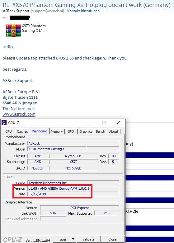

Falls jemand Probleme mit der SATA Hotplug funktion des ASRock X570 Phantom Gaming X haben sollte habe ich mal die BIOS Version 1.65 hochgeladen welche mir ASRock freundlicherweise zur Verfügung gestellt hat.
X570 Phantom Gaming X L1.65.zip - Google Drive
super , vielen Dank - wird sofort mal geflascht - mal sehen - was das Bios noch so mit sich bringt - :rofl:

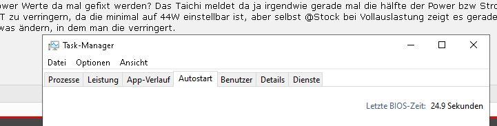

Wow, neues Bios geflasht, Riesenerfolg nur noch 24,9 sek Bios zeit - ganze 5 sekunden schneller !
Ein Riesenerfolg ... oder doch nicht ??? :sleep:
