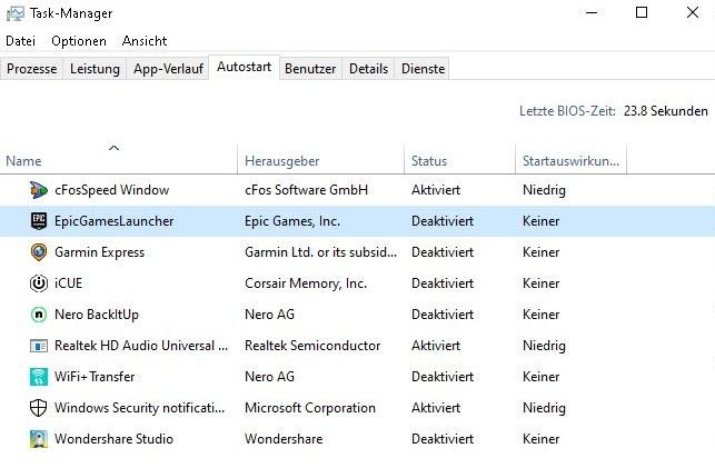

Hallo werte PC-Schrauber ,wie ist so Eure Bios-Boot zeit bis zum sauberen Win10 Start ?
Mein altes System war schon mit einen I7 32gb Ram SSD-480GB Samsung bei 8-10 Sekunden.
Mein neues mit AMD Ryzen 7 3700X , ASRock X570 Phantom Gaming X AMD X570,64GB Corsair Vengeance RGB PRO für AMD
sowie 2 x Addlink S70 NVMe PCIe Gen3x4 M.2 2280 1TB SSD brauch 3 -4 mal solange ,mit neu aufgespielten W10 System
Die schnelle Bootoption ist Bios auf Ultraschnell gestellt -
Was kann mann noch für ein schnellen W10 Start einstellen ?

Wo hängt der Bootvorgang längere Zeit? hast du Rollen und Features installiert?
Hm, was meinst Du mit Rollen und Features ? Ich habe z.Zeit nur W10Pro auf der Addlink S70 NVMe PCIe Gen3x4 M.2 2280 1TB SSD installiert,
trotzdem dauert es nach meinen Ansicht viel zu lang ,
im Autostart habe ich testweise fast alle Autostartprogramme deakteviert - siehe Taskmanager

An welcher Stelle dauert der Bootvorgang lang. Bevor sich der Kreis in der Mitte dreht oder während sich der Kreis in der Mitte dreht?

Biosmeldung " ASROCK " ist lange zu sehen - dann Bildschirm schwartz - dann dreht sich der Kreis - alle 3 Abschnitte ca. 10 -12 Sekunden , aber manchmal ist die Zeitverteilung auch 10 - 12 - 12 / 8 - 12 - 14 Sekunden,
halt nicht immer gleich - einen Tipp ??

Schaut gleich aus, ich vermute das das AsRock mit deinen 2 M2 Addlink nicht optimal zusammenarbeitet. Sind die in der Liste unterstützter M2? Bios ist aktuell?
Bios ist aktuell v 1.6 ,
in W10 schafft die M2 locker über 3100 Mb und mehr beim lesen - abhängig der Blockgröße
in der Liste steht die M2 leider noch nicht - ist ja noch ziehmlich neu - und die M2 wird auch im Bios genau erkannt mit Nahme ?
