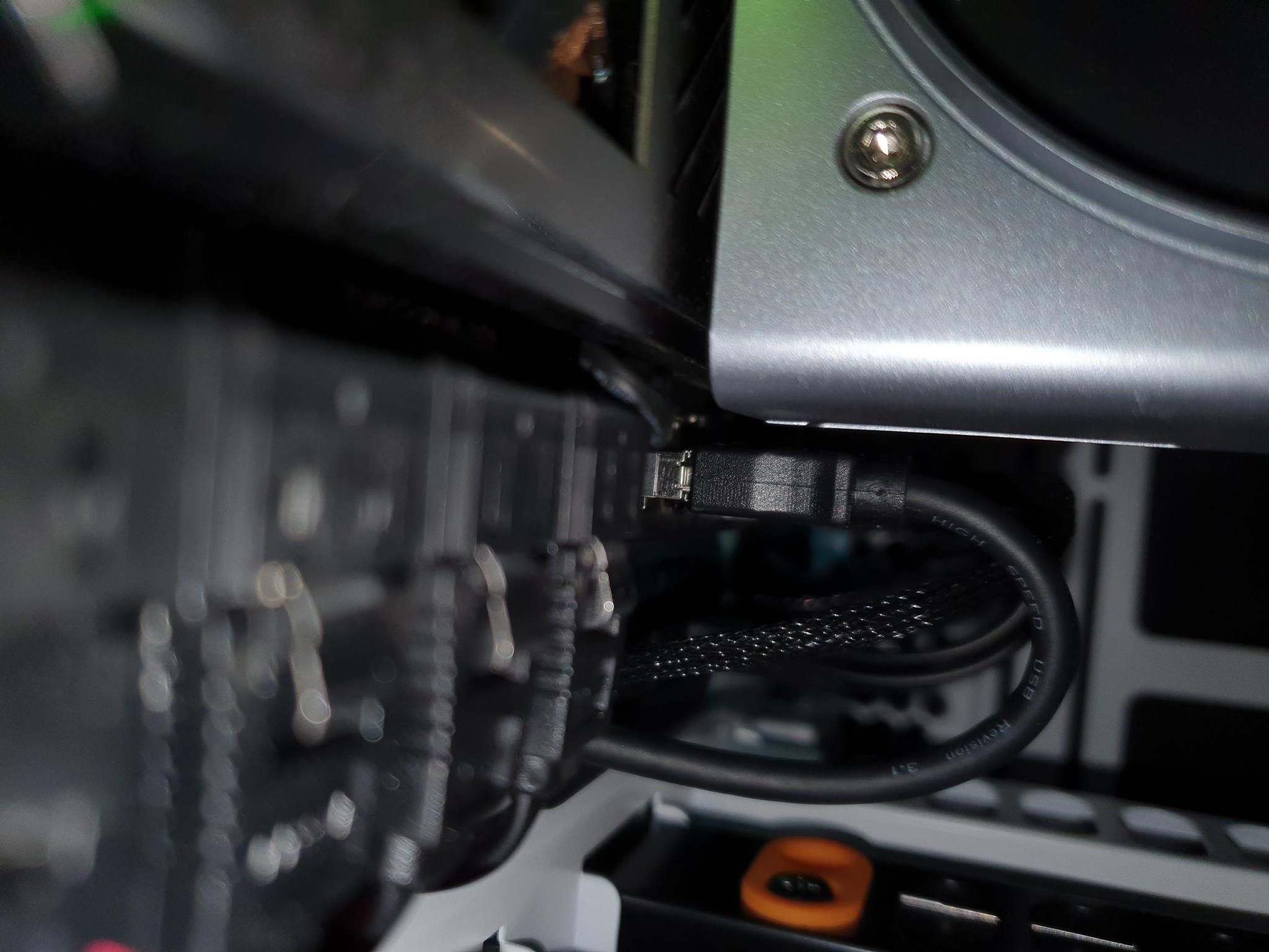

Ich sehe nur die interne USB-C Buchse, wo man doch einen gewinkelten Stecker nehmen kann. Aber ASRock liegt das als Verbesserungsvorschlag schon lange vor. Jedes Board hat so sein für und wieder :/
Ist Mir neu, daß es einen so flachen gewinkelten Stecker gibt, welcher zwischen Onboard USB-C Buchse und Grafikkarte passt. Lasse mich aber gern eines besseren von Dir belehren.
Mehr als 3-4 mm Platz nach oben Richtung Grafikkarte ist dort nicht, andernfalls rastet die Grafikkarte nicht in den Slot ein.
Besonders bei Grafikkarten mit Backplate hat man eh keine Chance.
Wäre allerdings ein netter zug seitens ASRock so etwas zu entwickeln und gegen Rechnungskopie GRATIS an die Käufer der nicht grade günstigen X570 Taichi/Phantom Gaming X Boards zu schicken.
Ich weiß auch gar nicht ob man bei jedem Gehäuse einfach das Kabel tauschen könnte, also ob da überall so Standard befestigung ist.
Delock Produkte 85326 Delock Kabel USB 3.1 Gen 2 Key A 20 Pin Stecker USB 3.1 Gen 2 USB Type-Câ„¢ Buchse zum Einbau 45 cm
Sehen natürlich schon etwas Dick aus die Stecker. Muss mal messen wieviel Platz da genau ist.
Ich hab ja immerhin glück, da ich eine RTX 2060 Super FE haben, und die noch gerade so rein passt.

Bezüglich des USB-C Anschlusses unter der Grafikkarte habe ich übrigens auch eine Antwort vom ASRock Support bekommen.
"Hallo,
ja, das mit dem USB Typ-C ist bekannt und an einem entsprechenden Adapter wird derzeit gearbeitet/getestet.
Sobald dieser zum Versand vorliegt melden wir uns wieder bei Ihnen.

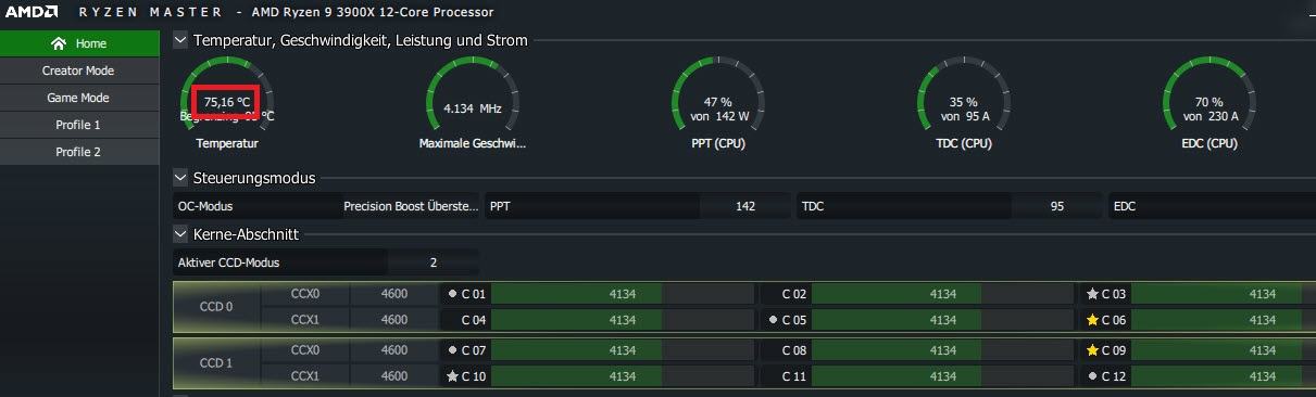

Besagter Temperatursensor liegt innerhalb der CPU. das diese Aufgrund des kleinen Chip recht schnell warm wird ist eigentlich normal.
Hier mal meine CPU, bei 18 Grad Raumtemperatur an einen 480 mm + 360 mm Radiator, allerdings unter Vollast auf allen 12 Kernen.
Weitere Komponenten im Kühlkreis: Nvidia GTX 970 und der X570 Chipsatz.

CPU Temperatur am besten mal mit Ryzen Master kontrollieren, da bei HWInfo die Temperatur so stark rumspringt
Ausserdem hängt das auch bisschen vom Chipsatztreiber bzw Energieprofil ab ob er im idle überhaupt die Spannung richtig absenkt.
Ich hab im moment laut Ryzen Master so 42-45 °C im Idle. Bei HWInfo springt die Temperatur zwischen 45 und 55 Grad rum.
